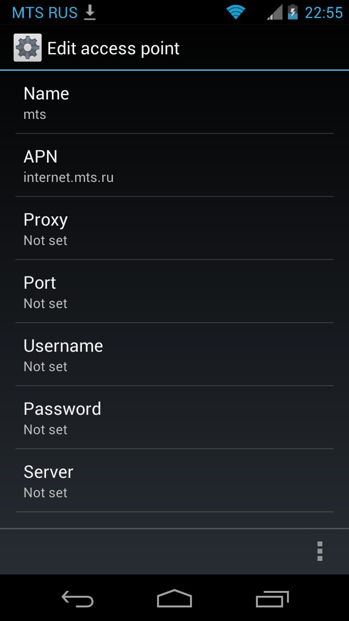

MotoGreggy,
скриншот настроек точки доступа выложить можете?
FEAR4ik
сообщение 23.1.2013, 9:11
Сообщений: 727
Регистрация: 1.11.2007
Пользователь №: 152 546
#keef
Рейтинг: 1049
apn
internet.mts.ru
всё, настроек больше не нужно. потом "меню-сохранить". и галку ставишь, чтоб этот APN выбрался. Передачу данных включаешь, и вуаляsmile.gif

возможно порт еще потребует 8080 или 9201

MARKyxa,
в андроиде оно не нужно.
