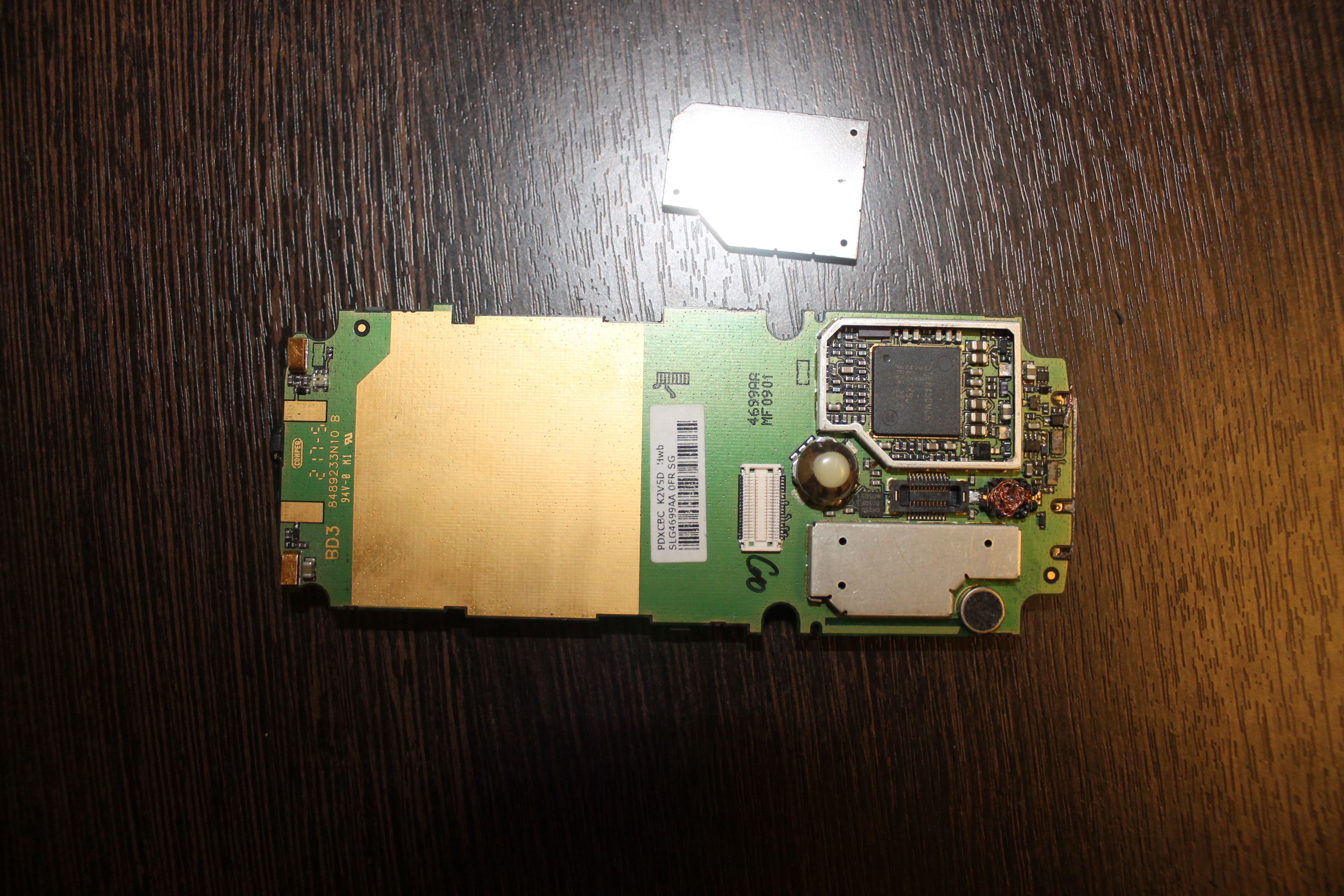

Здраствуйте. Сегодня приобрел е398. Телефон при включение постоянно перезагружался на бутлоге и так и не включался. Я зашел в бут 07.Do, там была указано что стоит 373 платформа 49r ну я и решил его прошить на Dar mod 2 test 15, прошил, все отлично заработал, телефон включается, динамики хорошо работают но сеть вообще не ловит не с одной из сим карт. Предполагаю, что передыдущий хозяин криво прошил, так как я разбирал и следов поломок, воды и окислов нет. Что вы мне посоветуете чтобы решить данную проблему??

Искал, пробовал шить radiocom 7.1.1 бесполезно все так же и осталось, медные проволки тоже пробывал засовывать.

Значит вероянто скончался радио-модуль, потребуется смена BGA возле коннектора для внешней антенны. Только СЦ.
