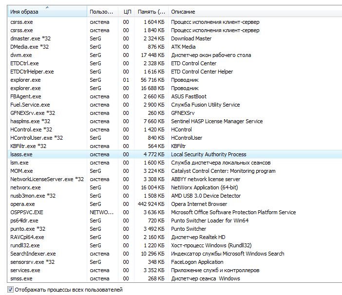

А после этого опера иногда перестает понимать https (другие браузеры в это время с ними нормально дружат) помогает переподключение интернета. Подозреваю во всем файл windows\system32\lsass.exe (скрины прикрепил)
Помогите определить, кто шарит, вирус это или нет

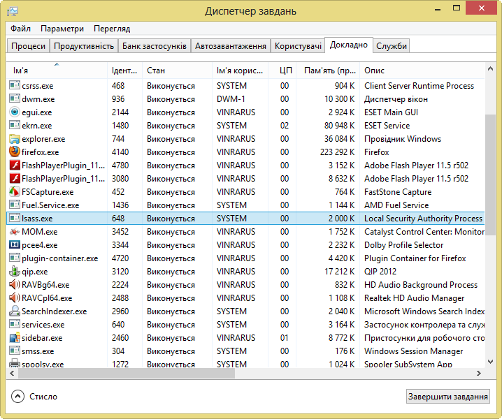

У меня он тоже висит в процесах.

VINRARUS, Claus398, прекратить панику, он и должен висеть в процессах, так как это системная служба винды, просто на моей машине подозреваю что этот файл заражен
Osta, и что это значит?

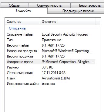

Andy51, сказал что файл не заражен
еще прогоню cureit для надежности, посмотрю что он скажет

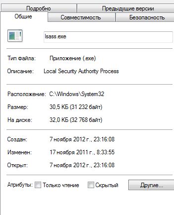

дату изменения глянь (хотя умный вирус сделает все как нада smile.gif ).

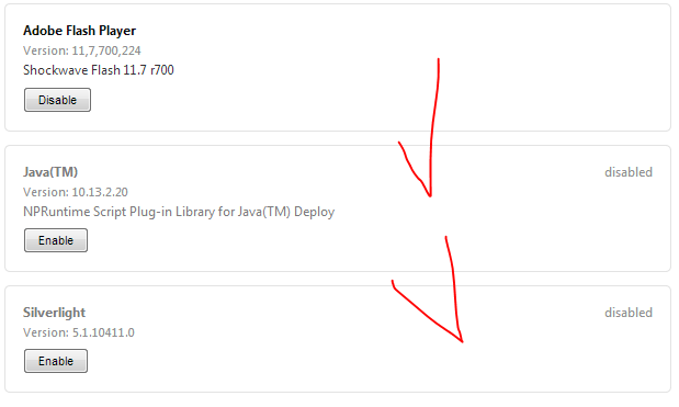

Не не отключайте UAC, а отключайте Java и Silverlight в вашем браузере.
У меня 1,5 года UAC и джава отключены, ни одного экзешника с веб-страниц еще не выполнилось.

Claus398, в опере (12) можно включить "Включать плагины только по запросу" на вкладке содержимое
сообщение 4.8.2013, 19:06
сообщение 4.8.2013, 19:17
спасибо большое. а в хроме смотреть в расширениях?
сообщение 4.8.2013, 19:21
Цитата(Claus398 @ Сегодня, 22:17)
* а в хроме смотреть в расширениях?
хромом не пользуюсь, но думаю, что да. Впринципе, если тебе ява и тем более сильверлайт не нужны то лучше их просто удалить - дыр меньше будет
