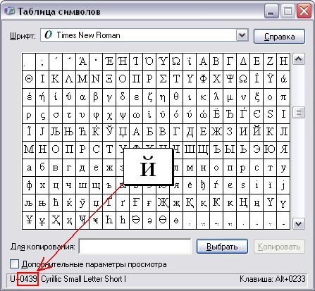

Для этого в файле Russian Default.AEK напротив скан-кода интересующей нас клавиши (но до точки с запятой, естественно) пишем шестнадцатеричный код символа после латинской буквы c. Взять эти коды можно в Таблице символов на ПК (на ХР искать тут: Пуск->Все программы->Стандартные->Служебные->Табица символов).
В итоге
получится что-то вроде такого:
