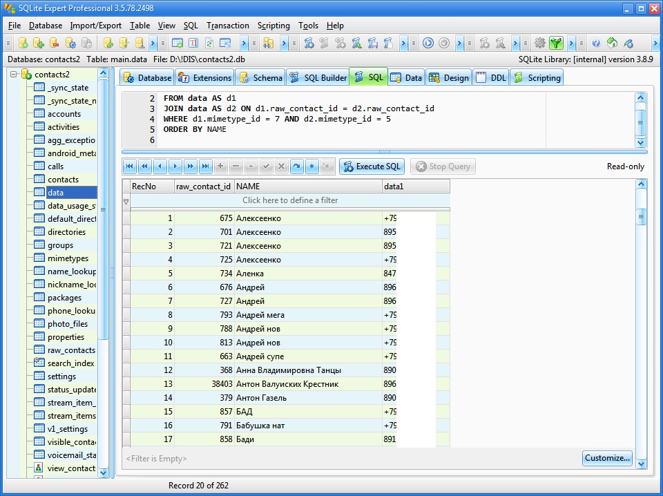

Добавлю, только что занимался восстановлением. Чтобы все было в более читабельном виде делаем:
1. contacts2.db я открываю SQLite Expert Professional 3.5.78
2. Слева выбираем пункт data, справа тоже открываем вкладку Data, видимо наш справочник, но! чтобы все это приобрело более читаемый вид:
3. Заходим в вкладку SQL и вводим код:
SELECT d1.raw_contact_id, d1.data1 AS NAME, d2.data1
FROM data AS d1
JOIN data AS d2 ON d1.raw_contact_id = d2.raw_contact_id
WHERE d1.mimetype_id = 7 AND d2.mimetype_id = 5
ORDER BY NAME
4. Жмем Execute SQL, получаем очень хороший вид, все по полочкам, а далее уже экспортируем в эксель.
