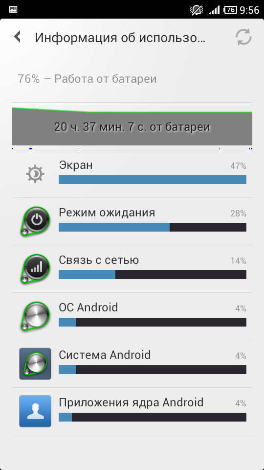

По ощущениям прошивка очень даже ничего, и явно заслуживает внимания. По синтетическим тестам, на пониженных частотах ядра выдал в районе 2,7к попугаев, что порвал гэлэкси таб)) особых глюков пока не обнаружил, расход батареи выложу чуть позже, после раскачки.

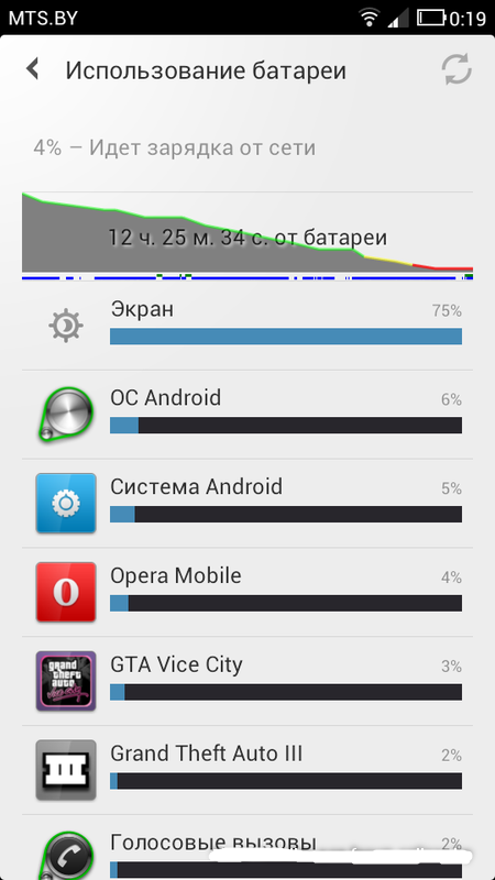

Я пользовался достаточно долго. Очень и очень нравится прошивка. Потом, вроде как, начал таять заряд батарейки. Поставил с нуля сток, удалил бОльшую часть системных приложений, вроде, лучше стало по батарейке, а, может, просто кажется. Теперь вот снова на MIUI тянет - уж очень красиво, удобно и функционально. Встроенная блокировка нежелательных вызовов так вообще не переставала радовать. А чего стоят такие мелочи, как фонарик по нажатию на "домик" на экране блокировки и пр.
Вот пока сообщение набирал, решил снова поставить, посвящу этому часик сегодняшнего вечера smile.gif
PS Для наглядности в первом сообщении скринов не хватает. Я, увидев на скринах эту прошивку, сразу захотел ее поставить, но тогда для моего телефона еще не было сборки.
Добавлено позже (4.3.2013, 20:21):
Такое потребление у меня получилось в первый день:
Скрины
Скрины, правда, больше о достоинстве батарейки MAXX говорят, чем о потреблении прошивки, но тем не менее..

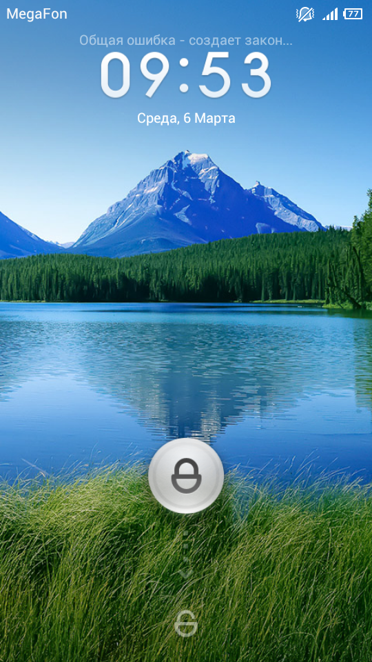

Цитата(Xalvat @ Сегодня, 9:29)
* а скрины выложувыложил
на скринах среда 6 марта 2013,да это же скрины из будущего shok.gif расскажи,каково там? grin.gif
Xalvat
сообщение 6.3.2013, 5:02
Сообщений: 351
Регистрация: 29.1.2007
Из: Иваново
Пользователь №: 119 511
Модель телефона: DROID MINI
Прошивка: ported_to_MotoX
Рейтинг: 80
Цитата(-MOTOR- @ Вчера, 20:22)
* на скринах среда 6 марта 2013,да это же скрины из будущего расскажи,каково там?
кстати да, хзн, у меня и щас 6 марта, толи глюк локскрина толи телефона
сообщение 6.3.2013, 6:03
Цитата(Xalvat @ Сегодня, 7:02)
* кстати да, хзн, у меня и щас 6 марта, толи глюк локскрина толи телефона
выбери свой часовой пояс, на миу на сколько помню по умолчанию китайский пояс.
