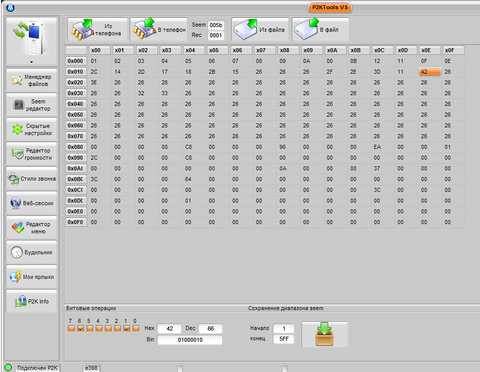

Дополнение для тех, кто не знает про быстрый набор (три аварийных номера, например телефоны семьи или пожарных-военных-сапёров)
Переводим пунктик Quick Dial на русский язык
правкой seem 0032_0001.seem
меняем значение ячейки на пересечении:
010 ( слева ) Х 04 ( сверху ) на значение:
67 - Быстрый набор
6F - Quick Dial

Так у меня и стоит значение 42 в симе 005b-0001 по офвсету 1e. Но кнопка все равно не работает! not_i.gif
Сообщение отредактировал _SL_ - 18.5.2011, 16:29

Цитата(_SL_ @ Сегодня, 19:21)
* Так у меня и стоит значение 42 в симе 005b-0001 по офвсету 1e. Но кнопка все равно не работает!
а корелет (айтюнс или медиавьивер) в телефоне уставлен??? если нет, то установите!!!
а вообще попробуйте зайти в "игры и приложения" и нажать на Ваш корелет подождать секунд 20(тел должен будет чуток подзависнуть) и нажать "красную кнопку", а затем нажать клавишу айтюнс

Корелеты установлены и запускаются, но только через меню. А клавиша не работает как на айтюнсе, так и на медиавьювере!
