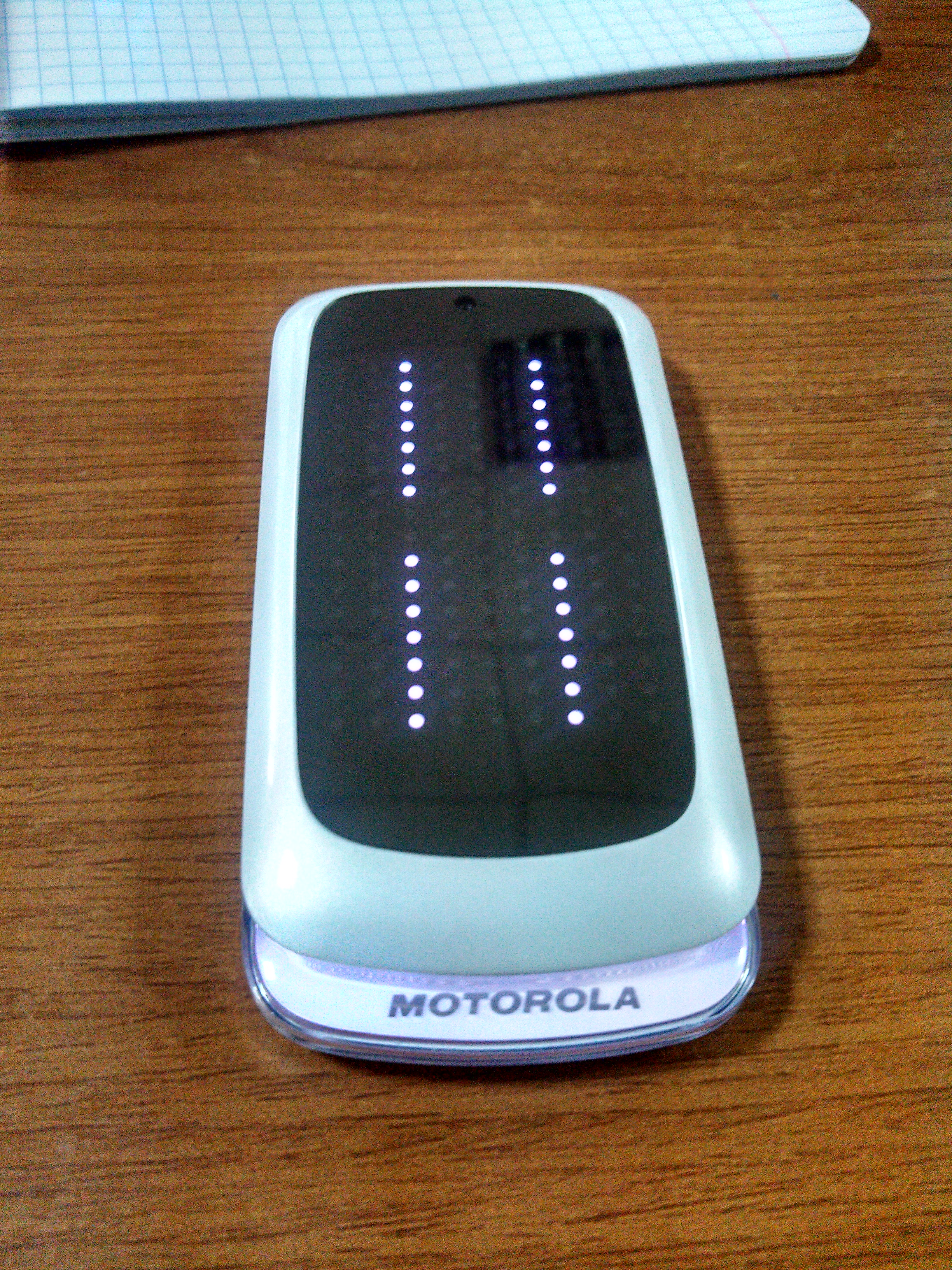

Прикрепляю RSD Lite 6.1.5 и RSDLite_MTK_Patch28 для прошивки данного телефона и телефонов ему подобных. А также PC Suite и драйвера, необходимые для прошивки телефона.
Для прошивки телефона делаем следующие манипуляции:
1. Устанавливаем RSD Lite 6.1.5 из архива
2. Устанавливаем RSDLite_MTK_Patch28
3. Подключаем телефон, устанавливаем драйвера из архива.
4. Переводим RSD Lite 6.1.5 в режим MTK_Patch
5. Выбираем в RSD Lite путь к нашей прошивке.
6. Выключаем телефон, нажимаем правую програмную клавишу и вставляем кабель
7. Быстренько нажимаем Start и ждем конца прошивки.
Собственные впечатление о прошивке:
Стояла родная прошивка BTSTLE_G_0A.22.09RPS, обновил до BTSTLE_G_0A.22.10RPS. Результат: СМС-ки на кириллице стали доходить до адресата, до этого приходили пустые сообщения. Заработал быстрый поиск в записной книге.
1. RSD Lite 6.1.5: https://disk.yandex.ru/d/hfWTtRmRe9XEo
2. RSDLite_MTK_Patch28.msi: https://disk.yandex.ru/d/ijw7XNW3e9XEu
Скачать прошивку 22.10RPS Зеркало Зеркало
