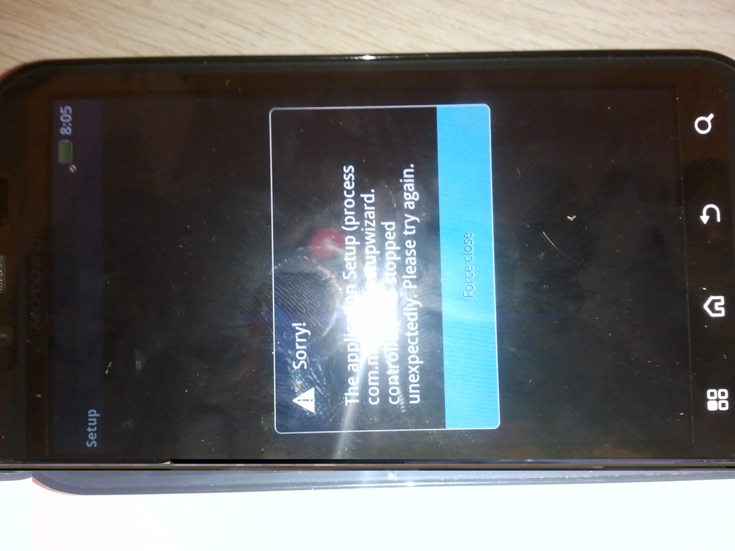

Здравствуйте. Помогите пожалуйста найти (желательно русскую, но можно и англоязычную) прошивку на телефон Motorola DROID BIONIC XT865. Привезен из США.

сказать не могу т.к. телефон не грузится полностью. выскакивает ошибка.

alex968, судя по фотографии - у тебя стоит уже какой-то мод. Нужно шиться через RSD Lite - есть тема: [DROID Bionic] - Обсуждение Motorola XT875, прошу все дальнейшие вопросы задавать в той теме.
1) Скачиваешь последнюю версию RSD.
- перевести телефон в режим прошивки:
а) выключаем
б) зажимаем кнопки + и - громкости и Power
в) кнопкой "-" переходим в бут режим
г) подключаем к компьютеру и шьем через RSD
2) Прошиваешь вот эту прошивку: 246
3) Получаешь ROOT: тут
4) С маркета скачиваешь Voodo Root Keeper и делаешь бэкаб рута.
5) Можешь шиться до 4.1.2, а можешь поставить Bootstraf и шить хоть цианоген мод, в той теме, где я дал ссылку - есть все необходимые инструкции.

проблема в том, что данная ошибка и появилась после рековери. до того как был сделан сброс, тело грузилось. ошибка появлялась при включении камеры и подключении тела к компу.

А зайти в меню и посмотреть версию прошивки и т.д. есть возможность?
alex968
сообщение 24.4.2013, 11:42
Сообщений: 25
Регистрация: 20.8.2008
Из: Приморский край
Пользователь №: 179 534
Модель телефона: С390,V3,V3i,МРХ 220
Прошивка: ПРОШИВАЛ ИХ ВСЕ
нет. сразу после "красного глаза" выскакивает ошибка. даже выключать приходится выдергиванием батареи.
