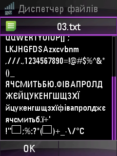

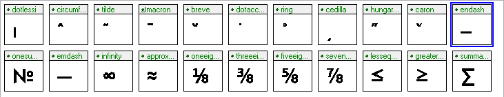

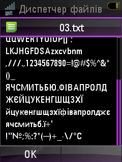

Вот добавил такие символы в шрифт который использовался на телефонах MOTOMAGX:
К моему удивлению некоторые из них присутствовали в файле шрифта, но не были активированы (видимо кто то куда то спешил). huh1.gif
Было:
Стало:
Как видим такие важные символы как "длинное тире" и "№" почему то отсутствовали, из за чего можно было испытывать дискомфорт читая некоторые тексты или лазя в интернете, по этому и решил исправить это.
