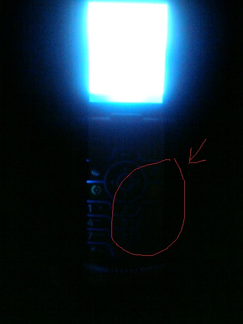

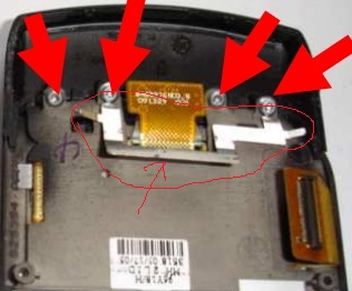

Привезли моторолу v3i. Плохо горит подсветка клавиатуры. Прилагаю фото. При разборке телефона обнаружил недостающую деталь в виде тонкой пластинки, похоже отвечающая за массу. Прилагаю фото детали. Отсюда вопрос. Связана ли эта деталь с подсветкой клавиатуры телефона и как ее восстановить в домашних условиях?

у всех v3i эта деталь непонятного назначения выглядит так.

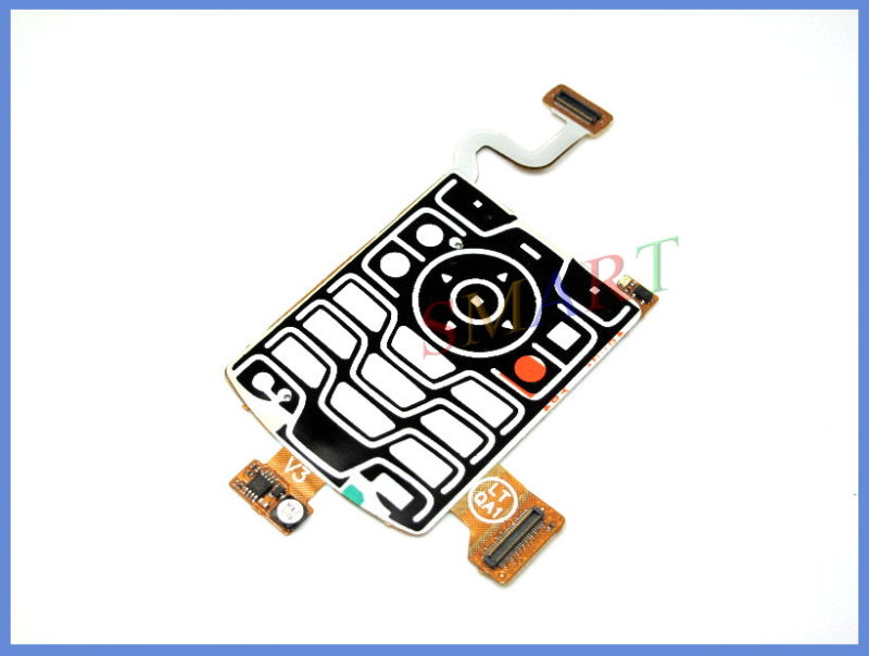

-RPG-, наверное, ты прав. Разобрал я телефон, выкинул шлейф и заказал на ебее за 100 р. вот такой.
Придёт, отпишусь о результатах.

Шлейф заменен на новый. Телефон работает прекрасно.
