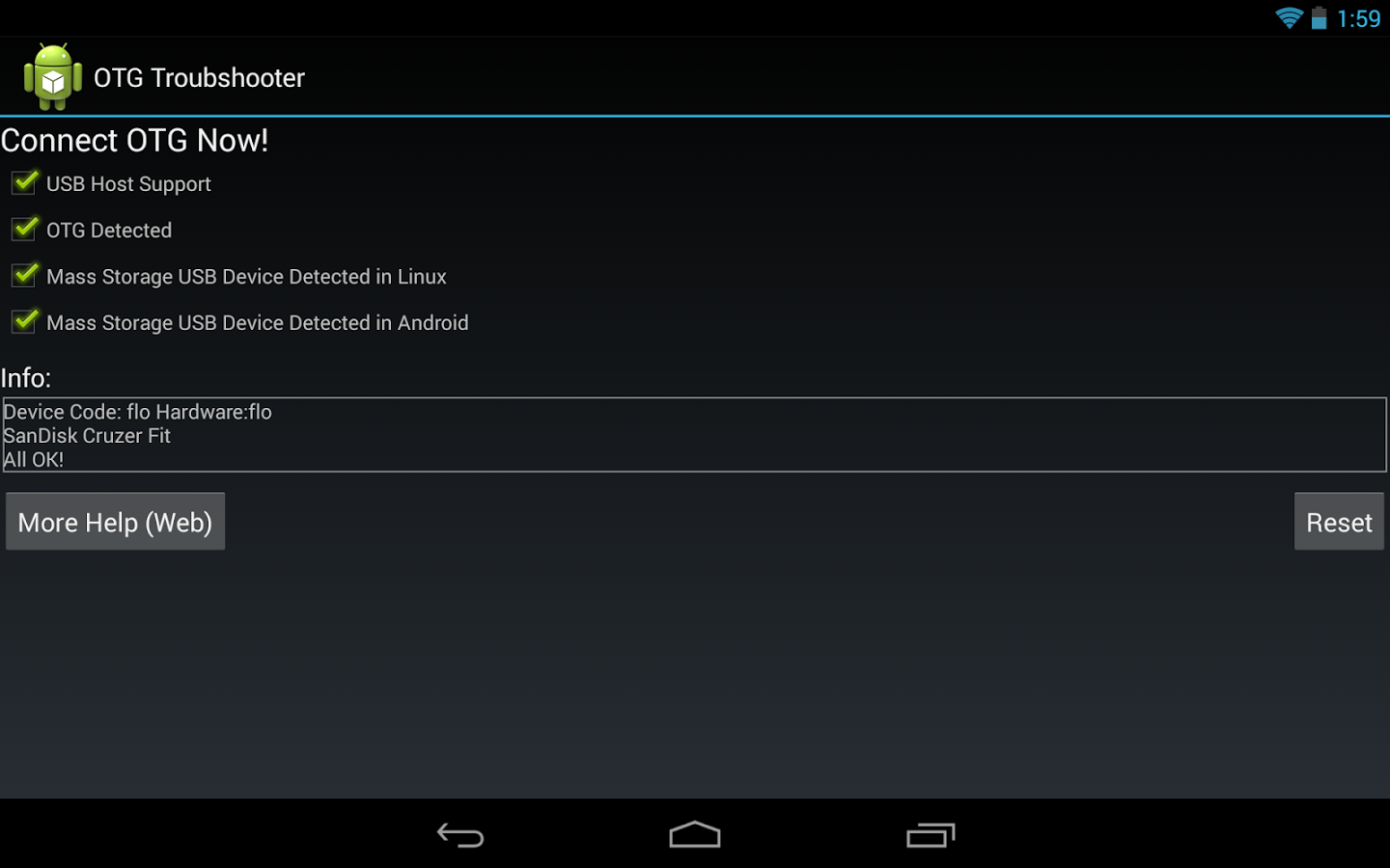

У кого-то наблюдаються проблемы с работой OTG?
сообщение 21.9.2014, 17:09
Цитата(Akceptor @ Сегодня, 19:07)
* У кого-то наблюдаються проблемы с работой OTG?
в каком месте?

OTG кабель телефон видит, но воткнутую в него флэшку - уже нет.

Akceptor,

Попробуй OTG Troubleshooter. Если вкратце, то у ОТГ кабеля закорочены определённые ноги, так что при его подключении телефон понимает: это не просто провод

Где-то так: Прикрепленное изображение
Запускаю прогу - горит одна галочка, подключаю кабель - горит две. Дальше флэхи не видит, но питание на устройство идет - лампочка горит.
Андроид стоит 4.4, возможно проблема в нем, т.как нашел инфу типа в MotoX апдейтом до КітКат поломало OTG а потом, вроде, свежим пофиксилось

сообщение 22.9.2014, 8:53
Akceptor,
у меня на М проблема была. взял по отг подключил флешку на 2 гб. все горит, а флешку не видит. зашел в настройки памяти, отображается что подключено, но файлов не видит. нажал размонтировать, потом снова монтировать. и заработало. если нужно отсоеденить, только размонтировать. а то если выдернуть и по новой вставить, то видеть не будет.
андроид .4.2.2

Цитата(Claus398 @ 22.9.2014, 11:53) *
Akceptor,
У меня не горит что подключено. Вообще не видит флєшку.
Только что пробовал мышь - аналогично

Akceptor,
Идея нумер раз... Сие нифига не OTG кабель, а что-то неведомое науке.
Идея нумер два... Если оно и считается отг кабелем и видит флеху, то на флехе скорее всего файловая система NTFS, которая без особых танцев с бубном и мегашаманских заклинаний не всегда корректно монтируется андрюшкой.
Идея нумер следующая... Попробовать другие девайсы или OTG хвосты...

На XT912 этот кабель работал (при подключении девайса через хаб с доп. питанием, но там так и надо). Проблема в телефоне явно. Хотя да, на счет файловых систем разных я не додумался посмотреть

Akceptor,
Проверь... А вдруг что-то и...

Не, не работает и FAT32
Еще обнаружил что и Android Beam глючит, не принимает файл и не отправляет. Видимо, таки софт. Надо шить smile.gif
