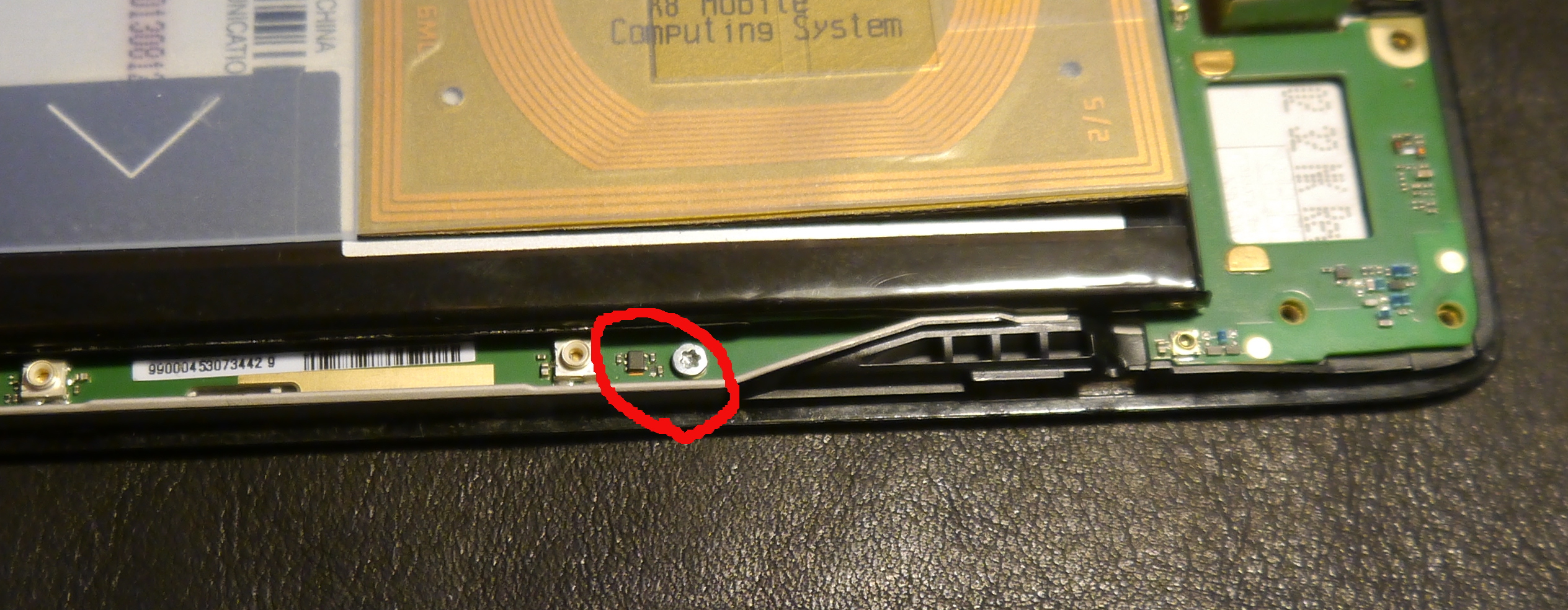

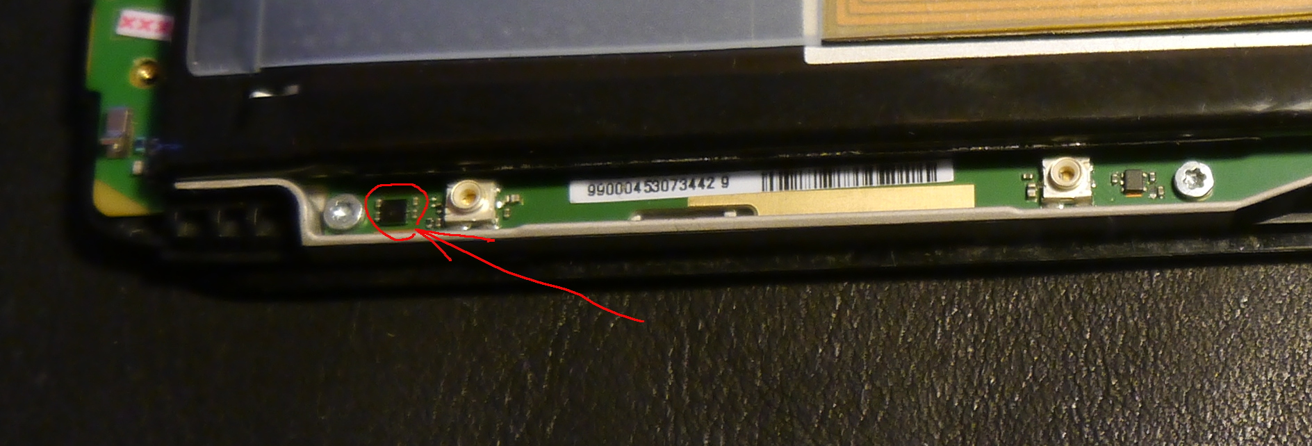

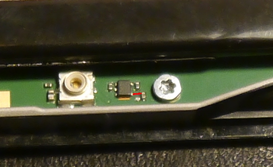

Народ, всем привет! Я Снова про задолбавшую всех камеру))) А скорее не про камеру)))
Предистория:
Как то несколько месяцев назад камера начала жить своей жизнью: хочу работаю хорошо, хочу - плохо а хочу - ваще не работаю.
И так до момента пока работать совсем не отказалась...
Разобрал телефон, вытащил старую камеру и обнаружил поврежденный шлейф (возможно пару тройку падений или вибрация в авто).
Предистория:
Заказал у китаез камеру и дождался. поставил и, О чудо, камера завелась!!! и даже работает!! НО
Теперь при загрузке автоматом к сообщению о неправильной сим автоматом включается "car mode" сброс к заводским, перепрошивка (только официальная 4.4.4 24.13.3)
и так далее это не лечит. пробовал камеру извлекать, но проблема остается... визуально просмотр не дал ответов на вопросы, все шлейфы на месте ни чего не болтается.
Что получаю в итоге: авто-поворот экрана работает в любом режиме (даже если отключен в настройках дисплея) в т.ч. и при блокеровке.
и при входящем или исходящем звонке включается гомкая связь. - Вот с этим мне смириться уже тяжело...
Пробовал замораживать в приложениях "motorola car dock" но результата ноль...
Может кто подскажет где копать???
Ура!! Разобрался... правда по варварски, но результата добился))
darkpsy
сообщение 3.11.2015, 17:36
Сообщений: 35
Регистрация: 30.6.2014
Из: Рига, Латвия
Пользователь №: 246 450
Модель телефона: Droid Maxx
Прошивка: Android 4.4.4 KitKat
нормальное
luckyshot, так напиши, что было то, хоть в двух словах.
luckyshot
сообщение 3.11.2015, 18:30
Сообщений: 56
Регистрация: 25.5.2013
Пользователь №: 242 331
Модель телефона: DROID MAXX XT-1080M
Прошивка: 12.7.7
Супер
Рейтинг: 28.5
это тот самый узел, что отвечает за подключение к кар доку...
Если присмотреться то видно пустое место... как я думаю результат "нада пыль счистить" ... видать счистил вместе с пылью...
но если кинуть перемычку, то все встает на свои места)))
перемычка
и для общего развития: магнитный датчик (возможно компас)
возможно компас
В общем пришлось паять)
