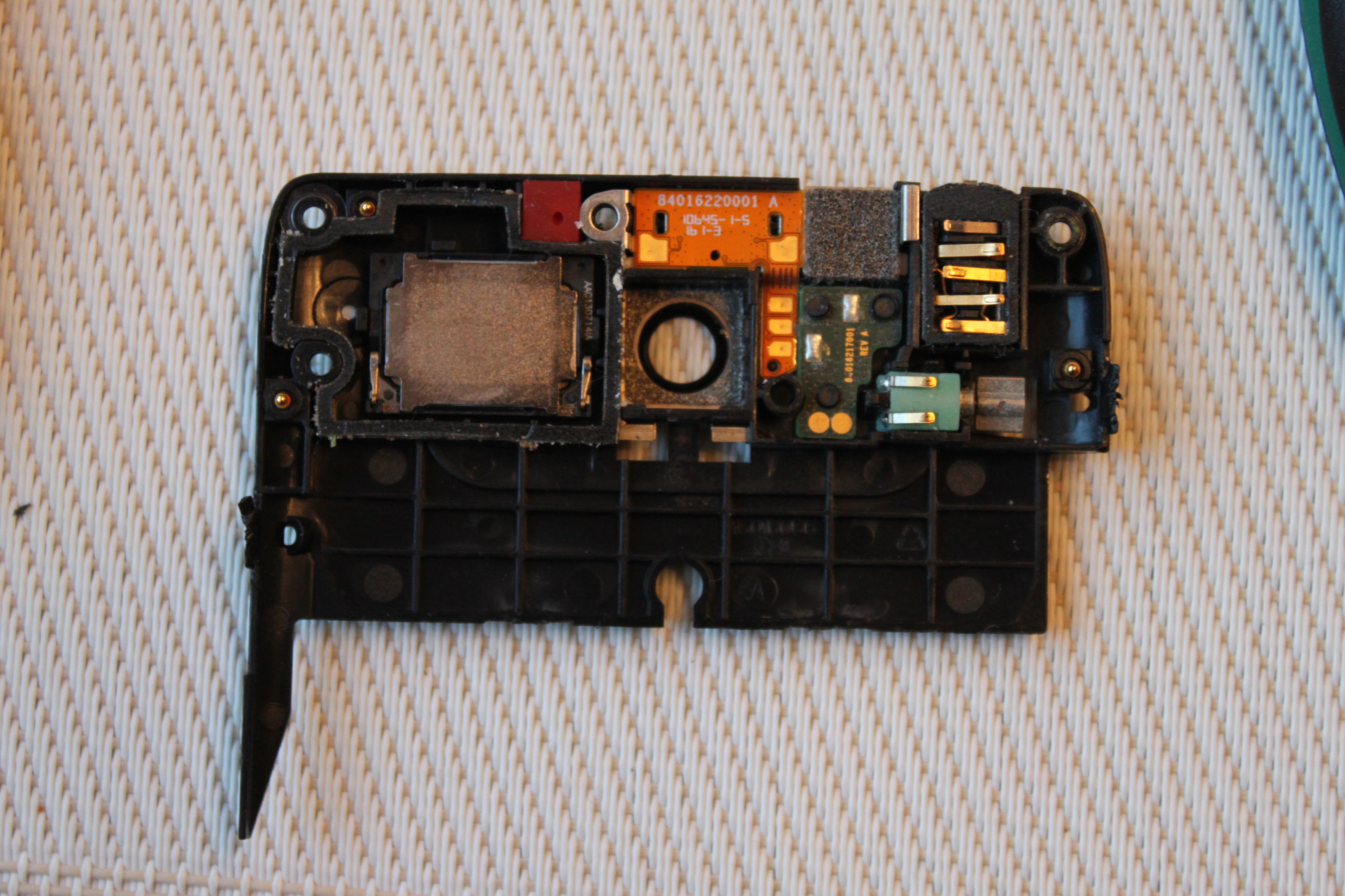

Добрый вечер! Надеюсь кто-нибудь мне подскажет как разобраться с моей проблемой. После замены тачскрина у меня на xt1080 перестала работать геолокация по спутникам. Программа GPS-test их показывает, но они все красные... Очень привык к этому телефону и жаль менять. Сброс до заводских настроек и перепрошивка не помогли. Где вообще в нем находится GPS антена и модуль? Можно ли их поменять?

Цитата(abc26 @ 23.5.2017, 22:43)
* Где вообще в нем находится GPS антена
abc26
сообщение 7.6.2017, 19:22
Регистрация: 23.5.2017
Пользователь №: 251 616
Модель телефона: motorola xt1080
