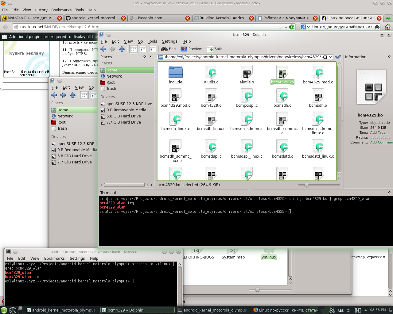

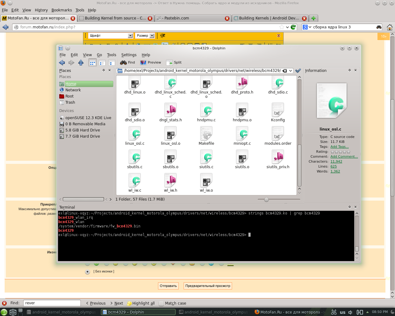

Цитата(J()KER @ Сегодня, 21:25)
* EXL, спасибо, что опять помогаешь) Но увы, твой модуль не заработал.
Ты ядро вначале прошей с гитхабовского репа, которое я собрал. Модуль под него же собран, в ядре строки *bcm4329* неспроста.
Добавлено позже (26.8.2013, 21:56):
Сделай-ка у себя
~/android/toolchain/bin/arm-none-eabi-gcc --version
, и выхлоп запости сюда.
Собрал ядро и модуль из транка, прикрепляю к посту.
Сообщение отредактировал EXL - 26.8.2013, 16:19
Прикрепленный файл patch_bcm4329_google_gcc.tar.gz   ( 1.12 килобайт ) Кол-во скачиваний: 350
Прикрепленный файл modules.tar.gz   ( 152.32 килобайт ) Кол-во скачиваний: 306
