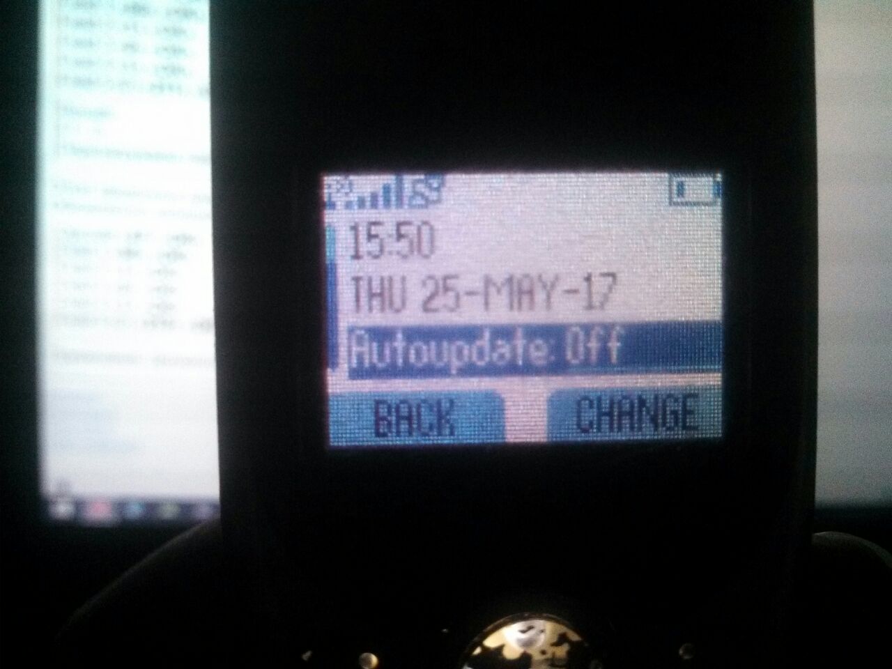

А вот автообновление даты от оператора включал через Opcode и оно успешно работало, полезная фича, чтобы каждый раз не менять настройки после передёргивания батарейки.
Автообновление даты и так у меня работает, хоть и нет пункта меню. Ничего не активировал для этого

Доступность всех этих функций и их отображение в настройках и меню C350L зависит от изначального набора битов функций в SEEM-ячейках различных фуллфлешей. И на R312ULSHA_G_09.10.29R насколько я помню автообновления даты и времени как раз не было.
