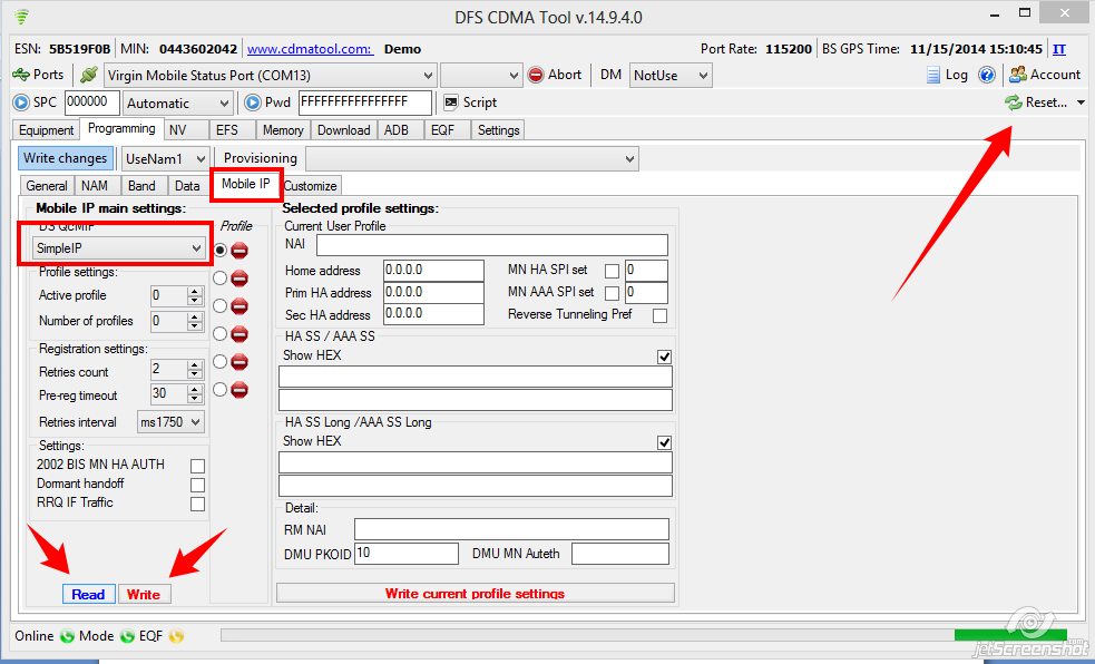

DFS от "CDMA Tool" - программа для настройки радиомодулей Qualcomm, в которой процесс упрощён до безобразия и похож на детскую игру, для примера можете внимательно почитать первый пост этой темы [Droid 4] + PeopleNet

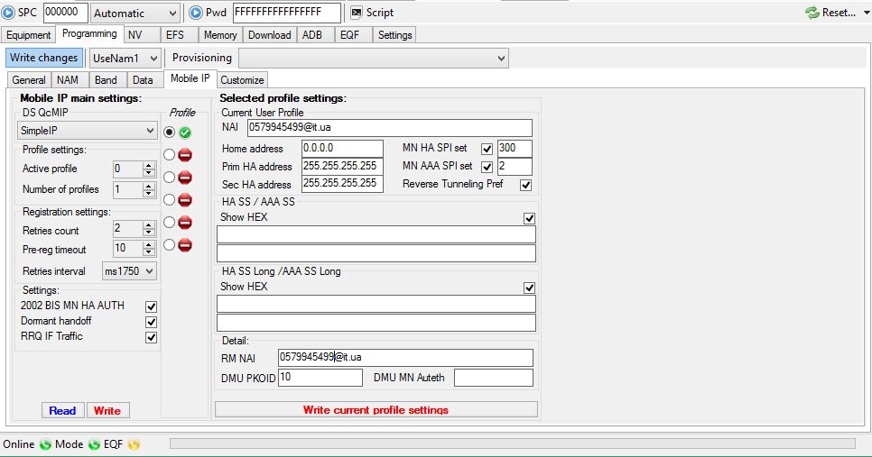

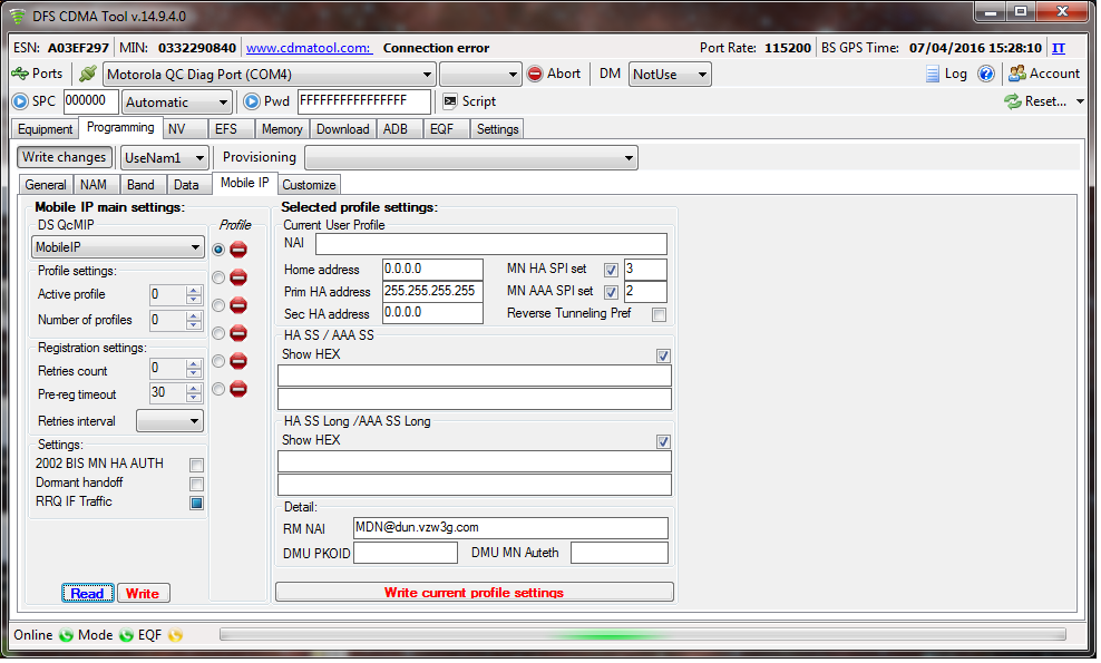

Пробую по инструкции. При переводе телефона в BP-tools он просто загружается в обычный режим. Как BP-tools должны выглядеть?

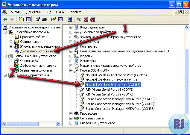

Всё верно. Вам понадобится ПК с ОС Windows ( XP или 7, а лучше 8 или 10), зайдите в Windows в Диспетчер устройств, и в режиме BP-tools должны быть видны новые устройства. Нас интересует раздел COM порты, а в нём что-то там diagnostic port
Вот-так вот выглядит BP-tools у модема Novatel:

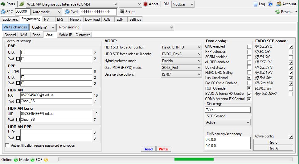

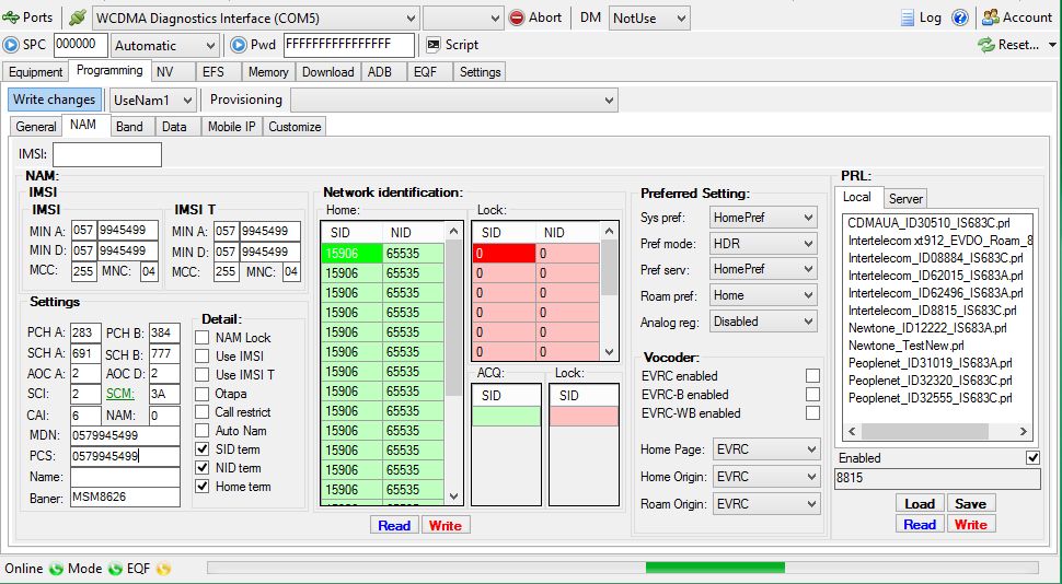

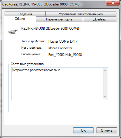

Находит Motorola diag port и долго висит на сообщении "searching device"
Не тот порт был, сейчас все хорошо с DFS, но когда записываю ruimonly, перезагружаю тело, он возвращается в режим nvonly sad.gif копаю дальше

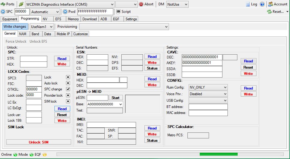

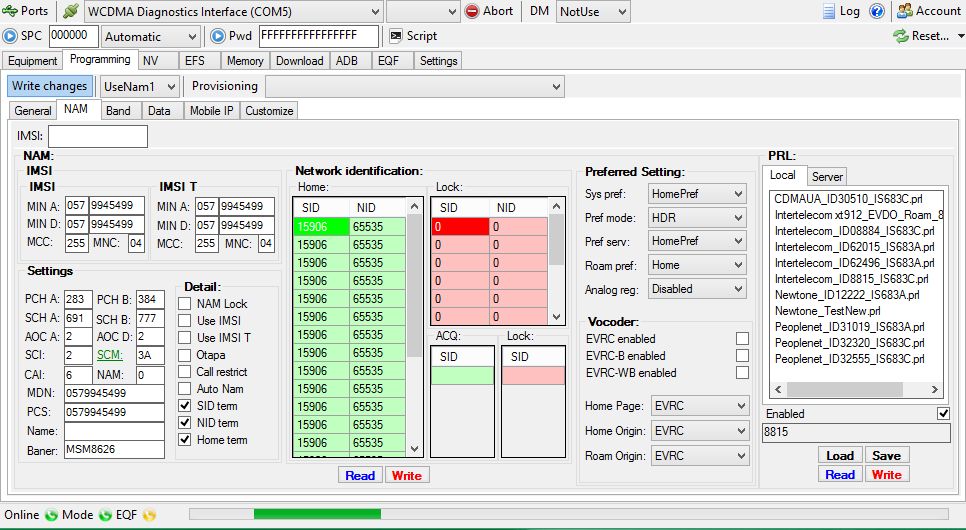

конкретный затык, поменял в apn-conf.xml одну позицию на свои настройки (интертелеком) так не работает. Может с аттрибутами чего, подскажите.
Сообщение отредактировал ansid - 30.6.2016, 17:50

Разблочь nv_item 3085, и пропиши все настройки через DFS
ansid
сообщение 30.6.2016, 17:56
Сообщений: 24
Регистрация: 2.3.2007
Из: Луцк
Пользователь №: 124 956
Модель телефона: L7, Electrify M XT901
Прошивка: R373_G_0E.30.42R
с 3077 по 3142 пропуск, а как туда попасть?
Воха
сообщение 30.6.2016, 18:05
Сектант Xiaomi
Сообщений: 1 904
Регистрация: 24.8.2007
Из: Дніпро 🇺🇦
Пользователь №: 145 492
Прошивка: Android 12-13
Норм
Рейтинг: 445.5
Через прогу Free NV-items reader_writer http://www.cdma-ware.com/workshop.html
Ну а вобще просто пропиши все данные через DFS, особенно на последней вкладке Profile, возможно поможет

DFS у меня прекрасно работает на Linux Debian 8. Понадобится заранее установить wine и .net framework 4 (или 4.5 или 4.6). Затем создать в какой-то там домашней директории файлы COM портов для wine. И можно настривать CDMA оборудование.
Но вот драйвер моторолок не отображает диагностические COM-порты в системе, поэтому моторы у меня не вышло настраивать из под линя sorry.gif

cdma workshop отображает такие сообщения
Log message: > IMEI is not correct. The last Luhn check digit does not match IMEI
Log message: > pESN does not match MEID.
Это не смертельно?

* а profile совсем отсутствует
Я не так выразился, "последняя, которую нужно настраивать"
А еще подскажите, где там прописать точку доступа, логин, пароль и тип авторизации.
lcrmslcrms
сообщение 2.7.2016, 17:32
Сообщений: 1 384
Регистрация: 16.1.2009
Пользователь №: 191 309
Прошивка: 42r/wm6.1/wm5.0
Рейтинг: 443.5
ansid,
Вкладка data .строка ppt .
Постоянно в логе такие красные строки:
GET DS_MIP_SS_USER_PROF CPS_ERROR BAD_PARAM
GET DS_MIP_DMU_MN_AUTH CPS_ERROR BAD_PARAM
один раз даже увидел значек 3G, но после перезагрузки он пропал. Уже заканчивается фантазия. Прицепляю скрины dfs. Подскажите, может что не так делаю. Прикрепленное изображение Прикрепленное изображение

Цитата(ansid @ Сегодня, 15:34)
* Постоянно в логе такие красные строки:
Это при считывании или записи параметров?
* увидел значек 3G
Поставь в инженерном меню EVDO only - это принудительно включит 3G
И ещё б не помешало разлочить от оператора

Нконец-то, получилось, прописал Simple IP и в data/PPP настройки все, завертелось. yahoo.gif Всем спасибо, кто помогал. smile.gif Теперь буду бороться с украинской кодировкой, буквы "і", "є" показывает перечеркнутыми квадратиками.

Перестарался, как теперь ее раскирпичить? Не грузится, определяется компом как
Сообщение отредактировал ansid - 7.7.2016, 12:40

Цитата(ansid @ 7.7.2016, 12:58)
* раскирпичить?
Спроси тута Восстановление IMEI, Снятие SimLock, Изменение SPC, Восстановление Bootloader, Смена Radio ID
