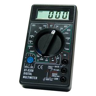

друже! А что, "цешки" дома не завалялось? Прикрепленное изображение
сообщение 6.11.2013, 8:04
xGooPhx, на удивление цифровой мультиметр дома нашелся, но как его юзать?
В акб 4ре клеммы и есть ли мануал по сему делу? В инструкции нашел только "измерением емкостного сопростивления", не уверен что это то что надо

Цитата(AstaRoth @ Сегодня, 17:04)
* xGooPhx, на удивление цифровой мультиметр дома нашелся, но как его юзать?
Ёмкость им одним не замеришь, её внезапно только и можно, что по методу от MOROROSCHKA_SL..
Для измерения нужно будет цепь замутить с потребителем. А мультиметр в эту цепь включить.

Цешным прибором емкость не замеришь, он показывает мгновенные показатели. MOROROSCHKA_SL правильно сказал, т.е. только равномерно разрядить или же зарядить. Как вариант- засечь время зарядки обычного аккума и купленного родной зарядкой(850 мА). Результат будет примерным.
