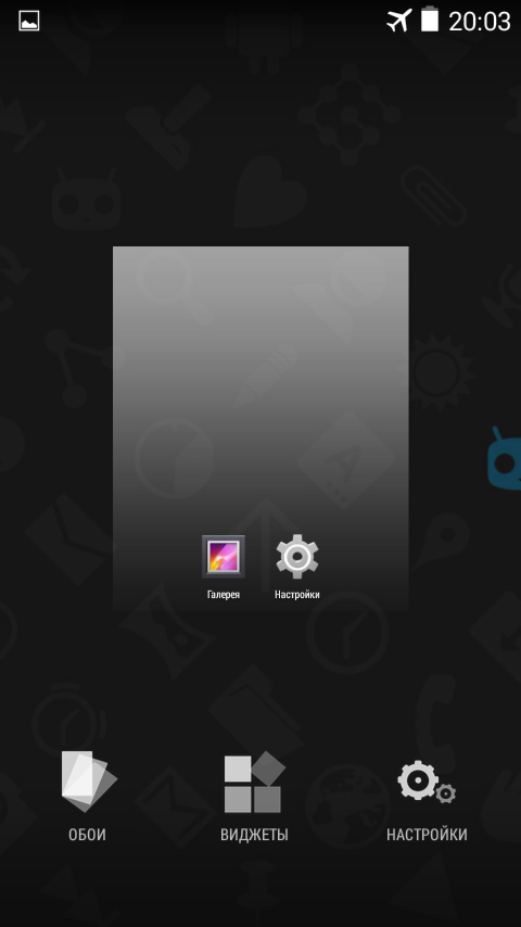

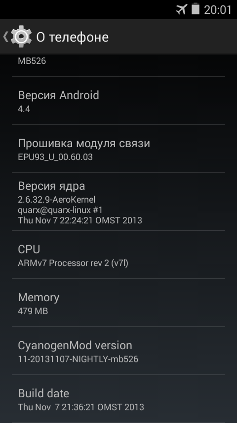

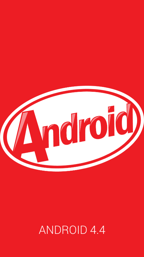

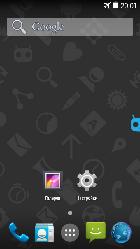

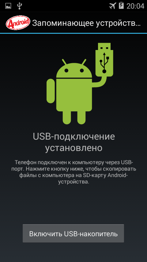

поставил последнюю см10.2, затем проделал всё как должно быть и вуаля privet.gif
итак первые впечатления:
- работает шустренько
- не все еще переведено на русский язык, но пoфиг ))

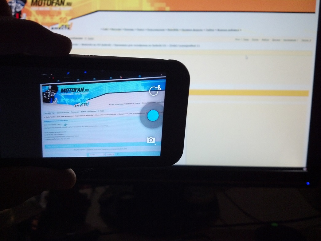

- камера работает, НО вот так
Spoiler
но снимки в итоге получаются с нормальными цветами ))
- не меняйте пока что "dalvik" на "ART" - после перезагрузки получите многА ошибок от различных неотвечающих приложений
- понравился прозрачный статус-бар
- почему то горел зеленый светодиод просто так минут 10, как потух не заметил и что оно было, так и не понял ))
- скриншоты поднял в шапку темы
