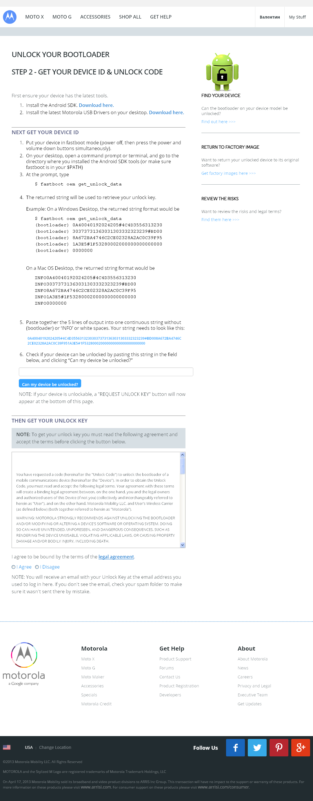

Официальный анлок бутлоадера, получение root-прав, русский язык:
Как вы знаете, для русификации нужно из Play Store установить приложение Morelocale2. В случае с Moto G локаль требует рут. Для получения рут-прав сначала нужно разблокировать загрузчик официальным ключом от Motorola. Посему, для экономии вашего времени и для тех, кто не на ты с английским языком, я решил написать инструкцию тут:
1 Переходим по этой ссылке и начинаем переживать, что занимаемся мы этим на «свой страх и риск». Если не передумали – жмем «Next» и попадаем на следующую страницу, которую не закрываем до конца процедуры.
2 В первом и втором пункте нам предложат скачать Android SDK и USB-драйвера последней версии – качаем и устанавливаем (SDK достаточно просто разархивировать).
3 Переводим смартфон в режим fastboot (выключить, затем одновременно зажать кнопки питания и уменьшения громкости, через пару секунд отпустить) и подключаем к ПК.
4 На ПК открываем папку с SDK, переходим в \sdk\platform-tools, зажимаем Shift, жмем правую кнопку мыши и выбираем в меню пункт «Open command window here».
5 В появившемся окне вводим команду «fastboot oem get_unlock_data» и жмем Enter. Получим такой ответ:
(bootloader) 0A40040192024205#4C4D3556313230
(bootloader) 30373731363031303332323239#BD00
(bootloader) 8A672BA4746C2CE02328A2AC0C39F95
(bootloader) 1A3E5#1F53280002000000000000000
(bootloader) 0000000
6 Не закрывая командную строку, копируем полученные цифры и символы без «(bootloader)» и вставляем эту комбинацию в соответствующее поле в 6 пункте на странице, которую вы, надеюсь, еще не закрыли.
7 Под 6 пунктом жмем кнопку «Can my device be unlocked?». Если для вашего смартфона возможность разблокировки загрузчика существует, ниже появится еще одна – «REQUEST UNLOCK KEY». Ставим галочку напротив «I Agree», затем с удовольствием жмем эту приятную глазу кнопку.
8 После этого вам на почту придет личный код разблокировки – копируем его, снова переходим в командную строку (смартфон по-прежнему подключен к ПК в режиме fastboot) и вводим следующую команду:
fastboot oem unlock ХХХХХХХХХХХХХХХХХХХХ
где «ХХХХХХХХХХХХХХХХХХХХ» – это полученный вами код разблокировки.
9 Готово! Moto G автоматически перезагрузится и можно приступать к процедуре получения рут-прав (которая, к слову, намного проще и короче)

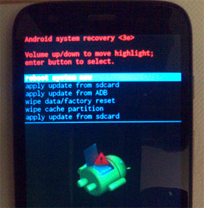

AstaRoth,
Да, попробовал. До 6 пункта все в порядке. Выбираю Apply update from SD, появляется окно "найдено новое устройство" и просит драйвер. Если проигнорировать и написать следующую команду - device not found.
сообщение 26.12.2013, 21:05
AndAm,
ну дак ответ сам напрашивается, снести все дрова и установить свежие заново.
Аста: верно и кабель в другой USB-порт не помешает воткнуть
Сообщение отредактировал AstaRoth - 26.12.2013, 21:06

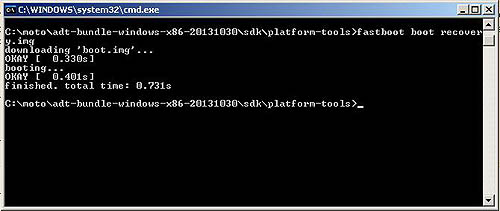

1. Установка CWM
Пояснениея
Вы когда бутлоадер разлачивали, устанавливали SDK. Положите скачанный recovery.img в папку platform-tools
Выключаем телефон, зажимаем кнопку включения и уменьшения громкости, после появления сервисного меню подключаем устройство к компьютеру и открываем командную строку.
Пуск - выполнить - CMD.
Вписываем адрес до SDK:
cd C:\*адрес*\sdk\platform-tools
затем команду
fastboot boot recovery.img
Естественно перед этим нужно зайти в fastboot
