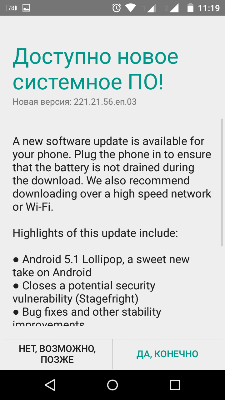

Всем привет! Решил поделится небольшой радостью касательно сабжа.
Ранее я писал про проблему с раздачей инета на Moto G GPE на Андроид 5.1 Пост - #922
Телефон просто переставал раздавать интернет каждые две минуты - нужно было выключить и включить передачу данных. Сброс до заводских не помог (была только решена проблема с пропаданием звука из разговорного димамика если до этого слушал музыку в наушниках).
Вчера утром пришло обновление - думал решили обновить GPE с 5.1 до 5.1.1, но оно было размером всего 7 мегабайт и после установки версия так и осталась 5.1 - но! Теперь Moto G раздаёт интернет без проблем (тестил несколько раз по часу-два).
Не знаю случайно ли этот баг прошел при обновлении или же Google обратили внимание на отзыв который я писал (В настройках пункт "Отправить отзыв об устройстве", но проблема наконец-то решена))

Добавлено позже (15.9.2015, 11:21):
Как бы так прилетело 5.1 (ХТ1033)
Сейчас стоит 5.0.2
кто что думает обновляться?
