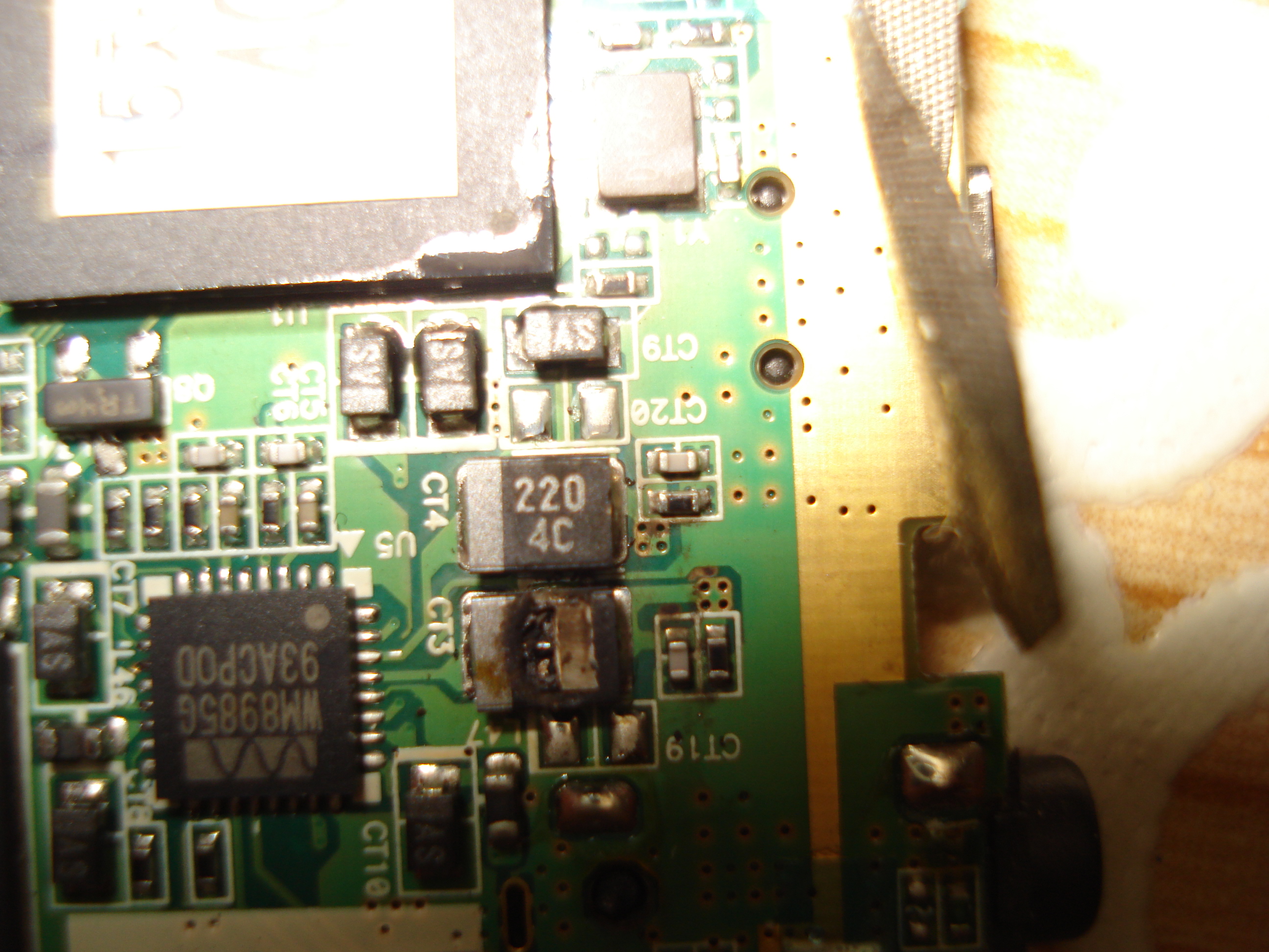

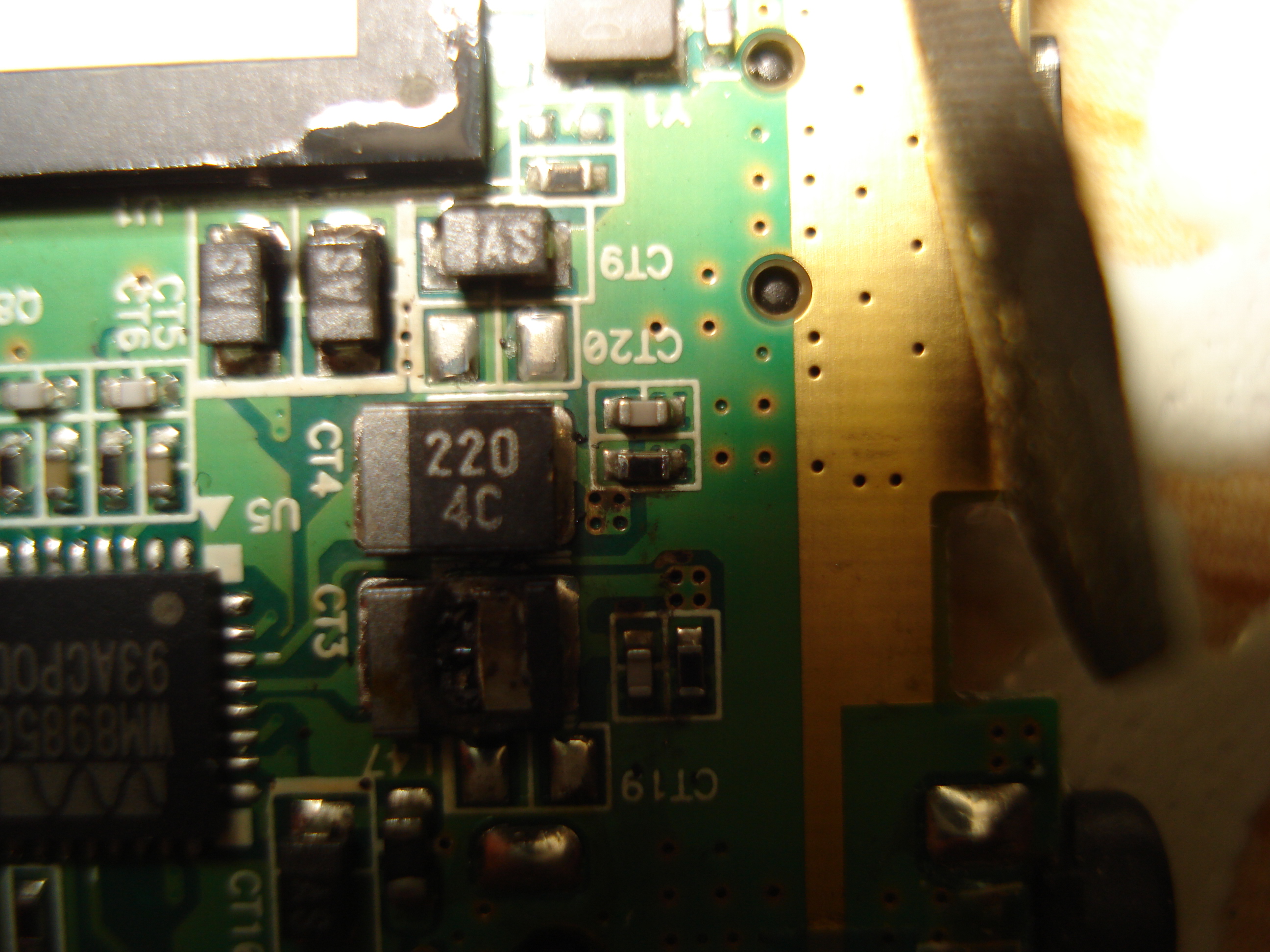

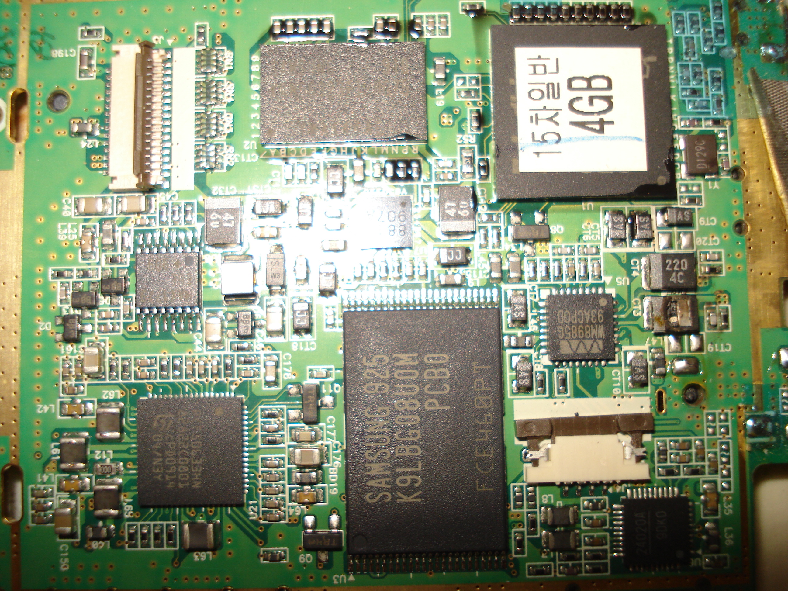

замкнуло самодельный усилитель от удара и/или пыли(столярный цех все же, цеховой хозяйничает:-))и у подключенного к усилку cowon d2 перестал работать один канал. после разборки обнаружилось, что из двух элементов 220 4С(на фото они справа) сгорел. вопрос: что это за элемент и можно ли его где-либо купить или откуда-либо выпаять?

Электролитический кондер вроде. Заменяй аналогом с платы. ps.gif Я бы на свой страх и риск проверил, будет ли играть музыка, если вставить вместо него проволочку (кратковременно замкнуть контакты пинцетом).
Добавлено позже (12.12.2013, 1:12):
На замену купил бы что-нибудь из этого:
http://www.ebay.com/itm/5pcs-SANYO-SMD-2v-...=item4ac673e3d0
http://www.alibaba.com/product-gs/62193189...r_47uf_50v.html
http://www.made-in-china.com/showroom/hbje...-Capacitor.html
http://www.ebay.com/itm/50-pcs-EEFUE0G221R...=item1c2c4f74b5
http://www.ebay.com/itm/Tantalum-Capacitor...=item4179a82c0d
Главное, чтобы по размерам подошло. А вообще найди старые SMD платы от мобильников или любой другой электронной техники, выпаяй самые большие кондеры и проверь.

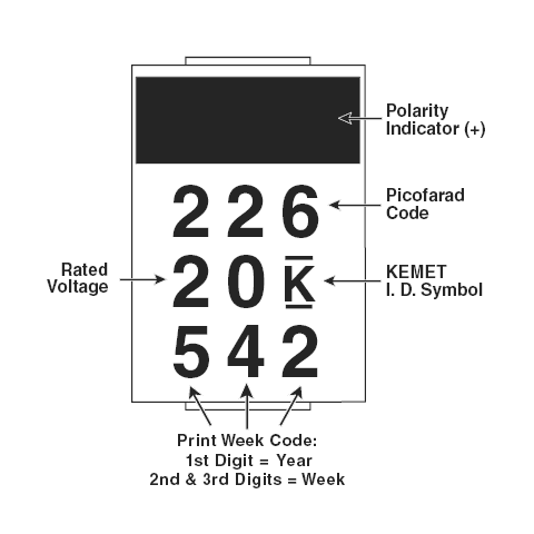

судя по маркировке, 220 пикофарад, а напряжение какое? 4 или 16 в? посмотрел маркировки, вроде литерой C обозначают 16вольтовые кондеры. тогда что значит 4?
