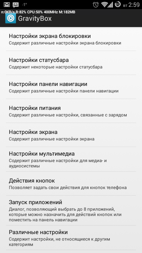

Очень мощная прога(естественно нужен рут). Не обнаружил ее присутствия на форуме. Я лично доволен что нашел ее, вот решил поделиться. Проверил на своей Дэфи - все работает(почти все).

Установка:
Простой установки apk недостаточно
1) Сделайте бэкап текущей прошивки. ОБЯЗАТЕЛЬНО!
2) Скачайте установщик Xposed Framework
3) Зайдите в Xposed Installer -> Система -> Установить/обновить.
4) Перезагрузитесь. Если девайс не загружается, значит, ваша текущая прошивка не совместима с фреймворком. Следующие шаги можно пропускать. Восстановитесь из бэкапа.
5) Загрузите GravityBox
и установите В ПАМЯТЬ ТЕЛЕФОНА. При установке на карту памяти приложение работать не будет!
6) Запустите Xposed installer, прейдите во вкладку Modules и активируйте GravityBox, установив галочку в чекбоксе.
7) Перейдите на вкладку Система и нажмите кнопку Мягкая перезагрузка.
8) Запустите GravityBox из списка приложений или из Xposed и выберите те опции, которые вам нужны
