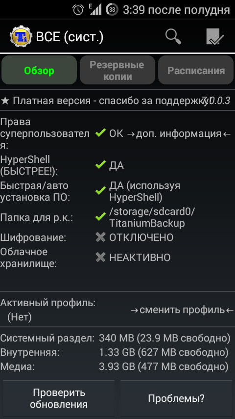

Как увеличить системный раздел?
Даже после удаления ненужных и переноса нужных приложений в раздел пользовательских, получилось освободить лишь 23.9 мегабайт.
Скриншот

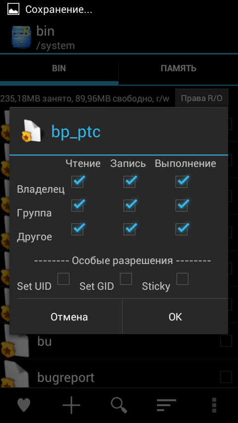

danilox,
Хм... там вроде как 1 файл добавляется только по пути /system/bin/bp_ptc
Попробуй его в архив с CM11 положить. Вдруг проканает. Если нет, будем искать дальше.

кидал по отдельности все файлы через rootexplorer с правами не идет

danilox,
В 11 циане что бы разлочить телефон, достаточно скинуть файл bp_ptc в папку system/bin/ и выставить разрешение буквой "П" (для этого нужна прога rootexplorer). После перегрузить тел. Не забывать только что версия радиомодуля должна быть EPU93_U_00.59.01
[Defy] Пытаемся разлочить наш Motorola Defy!

делал так https://forum.motofan.ru/index.php?act=Attach&type=post&id=261754
Добавлено позже (29.1.2016, 12:58):
ЗАРАБОТАЛО НА epu93_u_00.60.03 СПАСИБО
Добавлено позже (29.1.2016, 13:02):
С ПРАВАМИ Я ПОХОДУ ТУПОНУЛ ЕЩЕ РАЗ СПАСИБО ОГРОМНОЕ )
