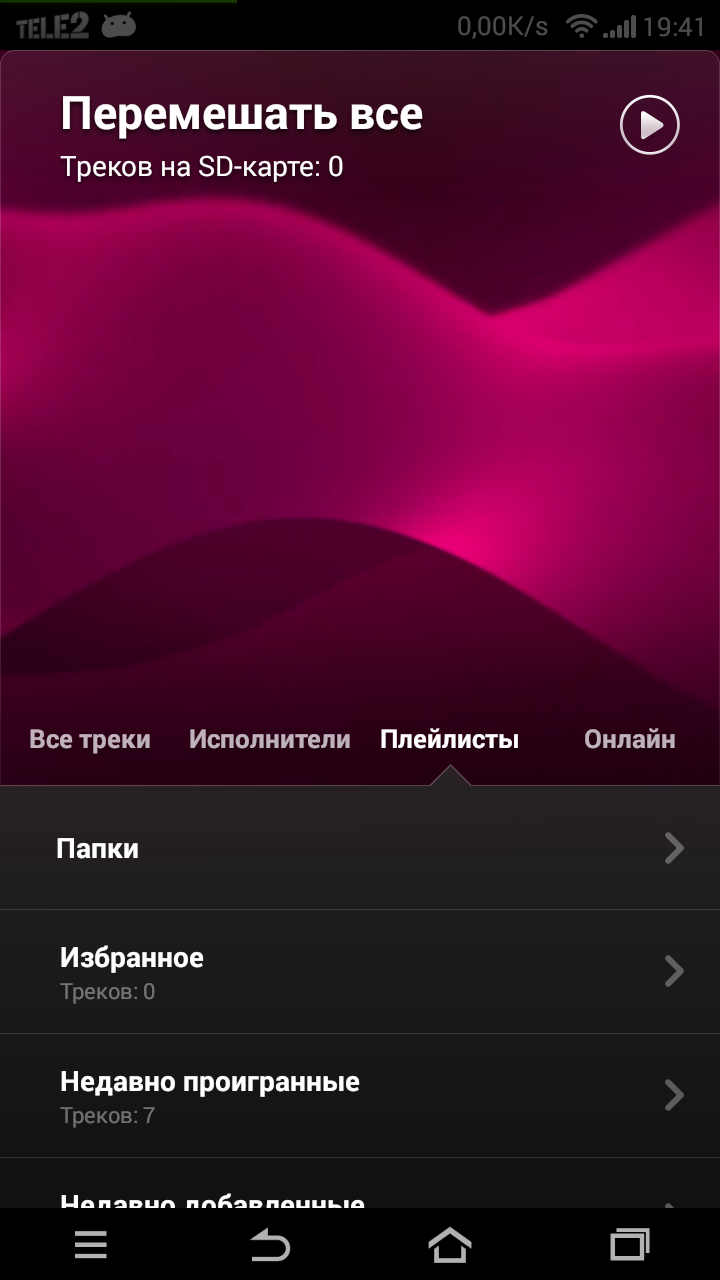

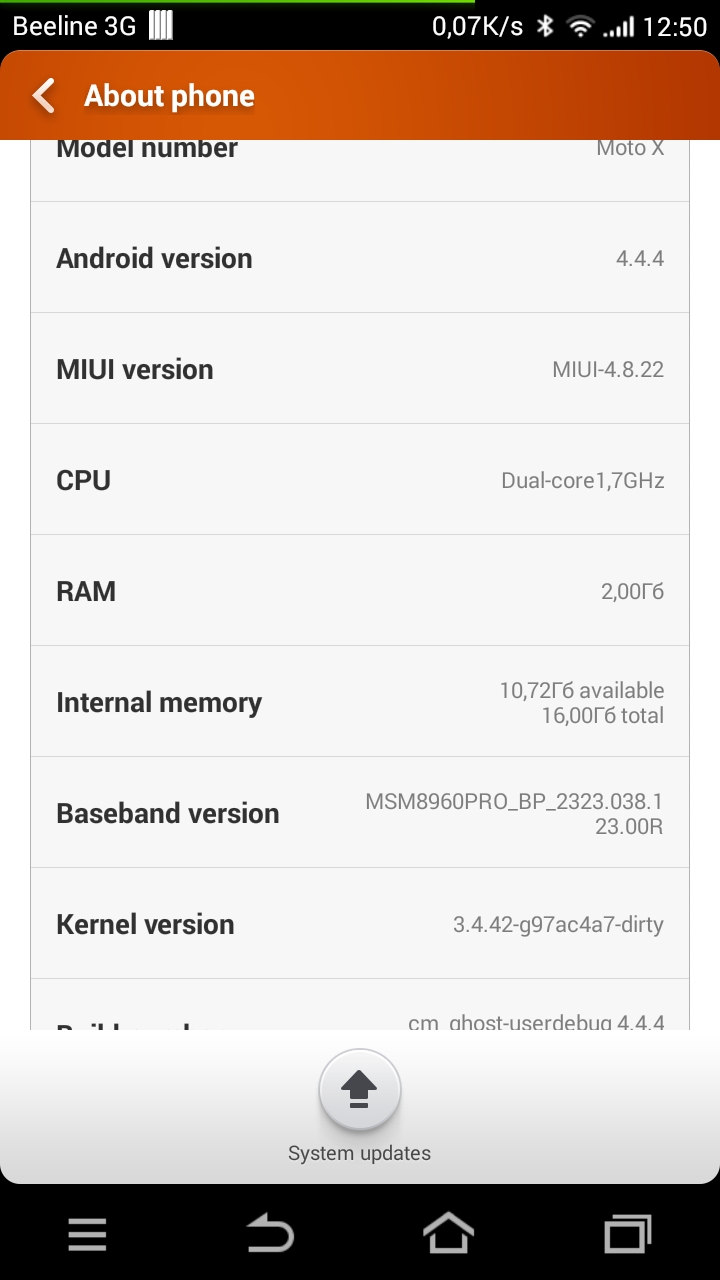

MIUI на Moto X
Снимки экрана: панель уведомлений, панель переключателей
Снимки экрана: Плеер, браузер
Снимки экрана: Диспетчер приложений, сообщения, календарь
Погода, подключение блутус, о телефоне
NFC, читаем данные с проездного
Изначально в этой теме на xda выложили MIUI для Moto X, потом на автора наехала администрация с требованием выпилить китай-маркет и он запостил на en.miui
Добавлено 25 июля 2015: автор Tquetski выпилил прошивку и с en.miui.com. Прошивка есть у меня на компе, выложил на диск: https://drive.google.c…VxX0U/view?usp=sharing
Версия ПО на моем xt1052 до установки - DE 4.4.2 обновленная по ОТА до 4.4.4.

  • Русская локаль выбирается при первом запуске. Перевод от Romz.bz, от них же закладки в браузере. (можно выпилить, пересобрав Browser.apk, иначе нельзя будет первую закладку поменять) На некоторых скриншотах проги не по-русски (например Phone), это скриншоты со старой сборки.
  • Рута сразу нет, автор предлагает найти и поставить отдельно по желанию. Чтобы иметь рут: зашел в CWM, выбрал пункт Re-root (на всякий случай). Потом с гугл маркета установил SuperSU.
  • Скриншоты по "Вкл-вниз" снимаются только когда форматнете карту памяти (нашу, виртуальную) через рекавери (wipe user media). Также можно попробовать создать вручную папку Screenshots в DCIM на карте памяти.
  • Блутус работает, зашел на телефон с компа, вытащил файл. Правда телефон называется Moto G smile.gif
  • GPS Wifi работают. Если GPS включается, но не ловит ни одного спутника, можно сделать
    fastboot erase modemst1
    fastboot erase modemst2
    Это бывает, если прошиться на сток и сразу же шить miui, не поймав GPS хотя бы раз на стоке; рецепт взят отсюда
  • Добавление NFC - прошить NFCKK_Enabler-jthatch12v10-MSM8960.zip, приложенный к сообщению. Это файл взят из темы для самсунгов NFC Enabler (от jthatch12, xda) с замененным /system/lib/hw/nfc.MSM8960.so, взятым из стоковой прошивки для xt1052.
  • 4G сначала не было. Включение 4G: набрать *#*#4636#*#*, это меню Проверка. Зайти в первый пункт Информация о телефоне. В выпадающем списке настроить предпочтительный тип сети, я выбрал LTE/GSM auto.
  • Контакты с гугла получить не удалось, когда заводишь аккаунт, он только на почту действует, либо нужно иметь Xaomi аккаунт. Для гугла надо поставить как минимум маркет. Первые попавшиеся Gapps minimal for KK из темы на xda Gapps for CM11 подошли. Поставился маркет, сразу появился аккаунт с синхронизацией контактов и календаря. Если предпочитаете культурный путь - на том же xda есть каталог гапсов.
  • Активные уведомления отсутствуют, как и ожидалось, и это самая большая потеря. Попробовал не-мотороловские Active display с маркета, да, такие есть в природе, менее чувствительные к сенсорам и вобщем удалил.
  • Скорость интерфейса нареканий не вызывает
  • Погода подхватилась сама
  • Заставка на включение телефона - просто MI android слова, не сравнить со штатной smile.gif
  • Когда приходят уведомления (звонки, смс, whatsapp) при выключенном экране и включенной зарядке, загорается и горит зеленый диод (кто не знает, расположен где сетка динамика). При включении экрана погасает, как только виден экран блокировки.
  • В один момент перестала пахать камера - в кадре либо шум из цветных полос, либо темнота. Цветные полосы можно сфоткать, сохраняются и в галерее есть. Починилась после того как в режиме подключения usb пощелкал Фото\Файлы.
Итак, отсутствуют фирменные фичи моторолы, такие как active display. В остальном хорошая прошивка, использую ее сейчас как основную. В MIUI много спец-фишек, здесь их все не описываю, есть профильные темы.
