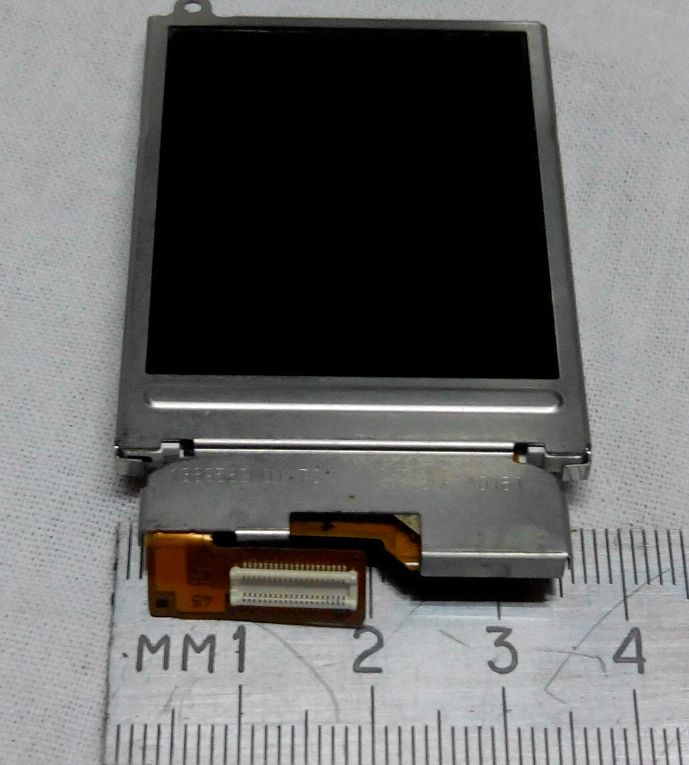

Как правильно подогнуть шлейф дисплея L7, Для его последующей установки в E398/e1

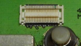

mroller
Коннектор дисплея Е398

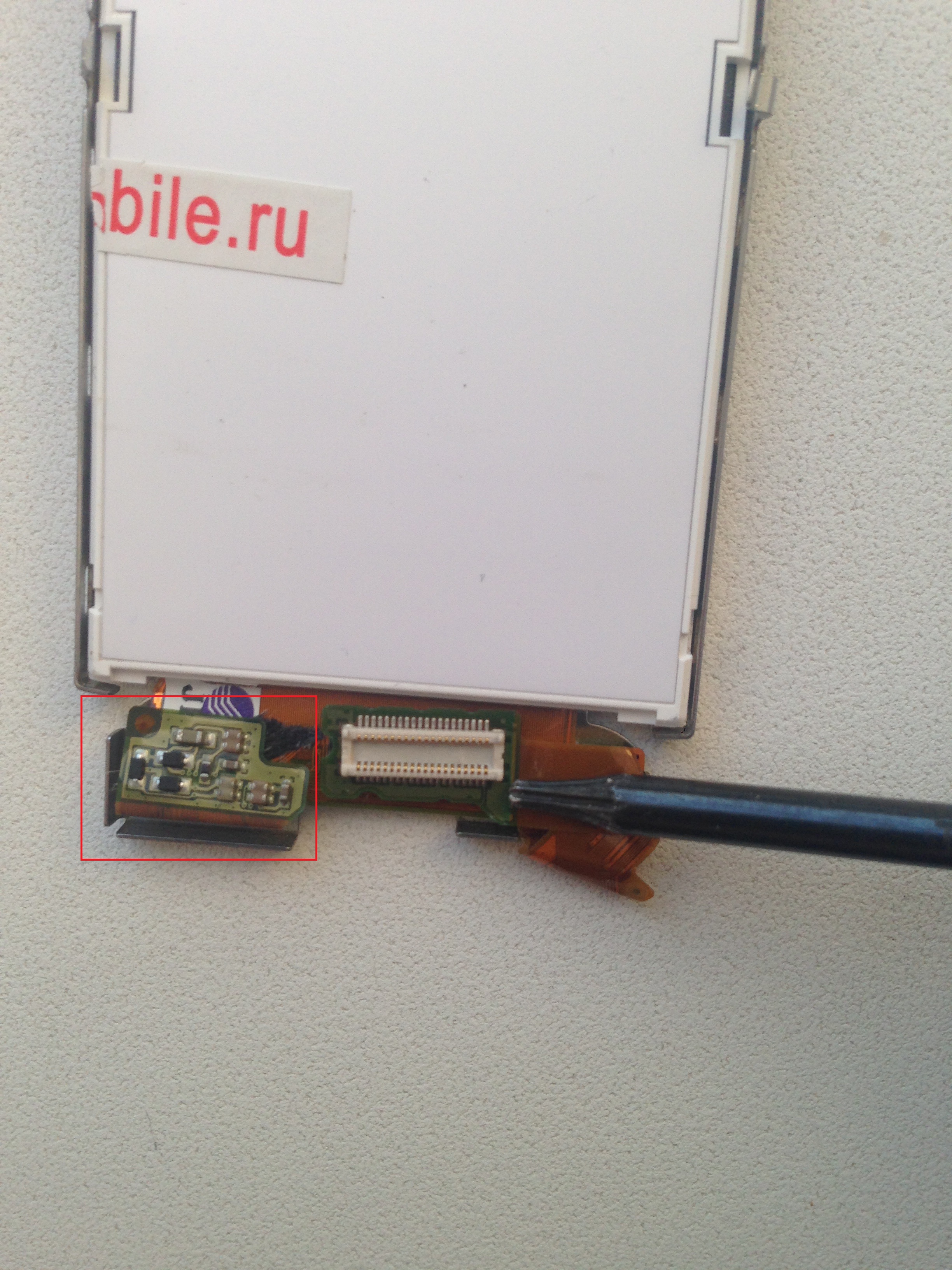

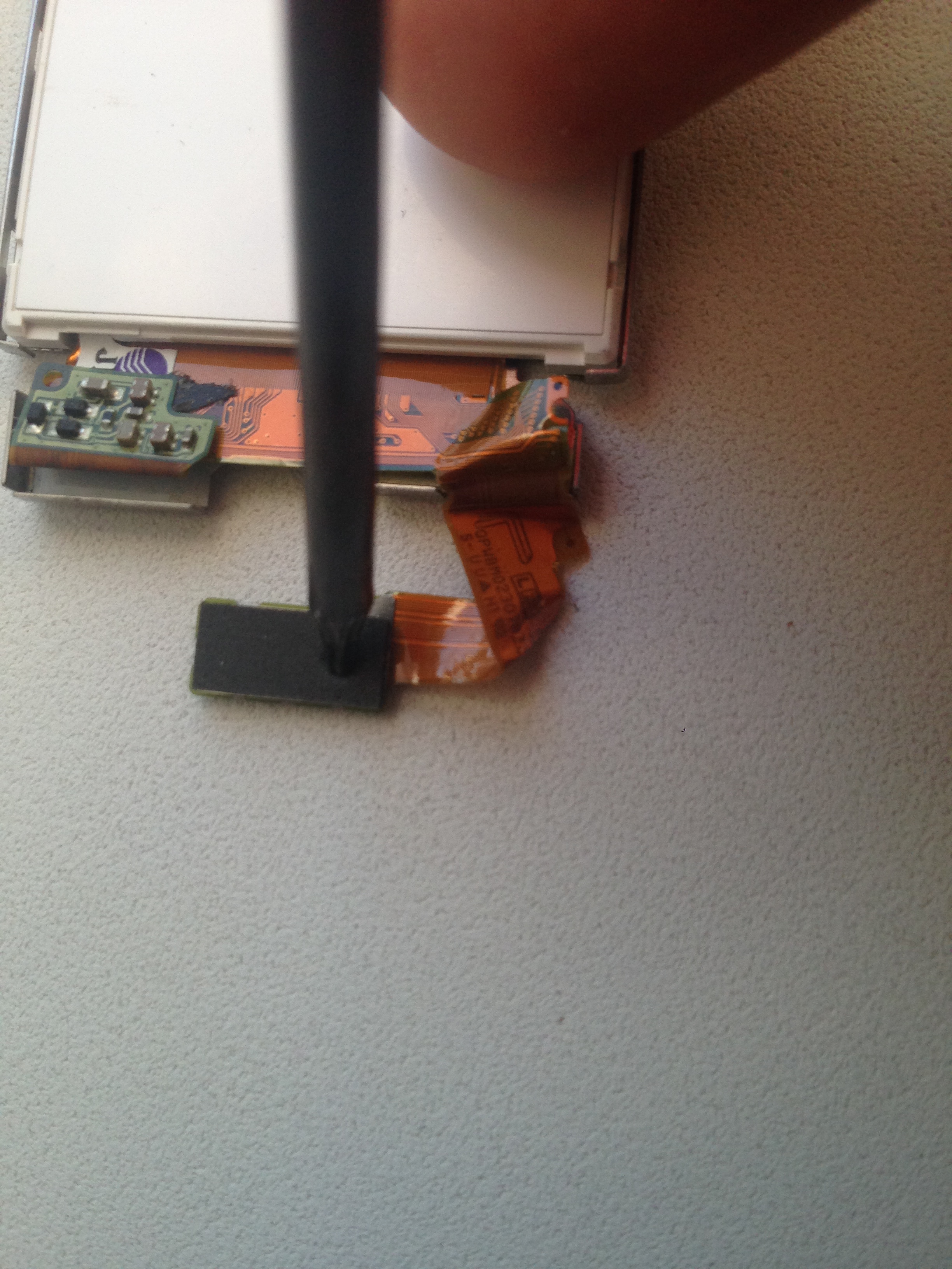

Красным, я отметил элемент шлейфа который нужно приклеить на двухсторонний скотч как на фото.
Все изгибы шлейфа видно на фото, думаю разберетесь!

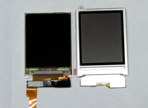

Купил пару новых оригинальных дисплеев для L7, буду ставить на E398. Вот фото рядом двух диплеев - Е398 справа. Видно, что матрица у L7 заметно темнее, а небольшой опыт подсказывает, что изображение на ней будет явно лучше.
Поставлю и скину фотки двух одинаковых 398 с разными включенными экранами.

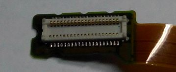

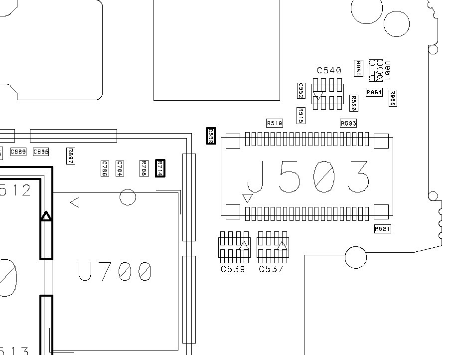

Коллеги, подскажите как правильно вставлять разъём дисплея L7 в ответную часть на плате Е398, в смысле где обозначение ключа (замка)? Или лучше с какой стороны будет шлейф от разъёма, если смотреть на плату как на фото 1?
Если как на фото выше от Horizon! - то у него шлейф получается слева, а срез на торце корпуса (замок?) в сторону шлейфа слева, а у меня срез справа, напротив шлейфа... в общем я запутался. Подскажите!
Сообщение отредактировал iNew - 5.2.2014, 17:36

Для таких вопросов существуют сервис мануалы. Две каритнки, названия говорят сами за себя. На обоих разъем дисплея. Первый пин обозначен треугольником. Учитывая факт того что на 7 кабель перегибается сверху через МБ , то есть дисплей находжится с другой стороны разъема, паралельно ему, можно , даже не имея МБ от 7ки перегнуть таким образом кабель вручную и увидеть, где на разъеме кабеля находится первый пин. Далее смотрим где первый пин на МБ 398 и соответственно сориентировать и присоединить кабель корректно. (Кабель=ш..ф, слово которое я не использую ввиду категорического личного неприятия немецкого языка и слов из оного проиходящих)

Спасибо за подробное объяснение. L7 в руках не держал и не разбирал, да и к профессиональному ремонту электроники отношения не имею. В далёком прошлом есть опыт работы монтажником печатных плат для аппаратуры дальней связи.
Значит "ключ" (первый пин) обозначен треугольником, дальше надеюсь разберусь. blind.gif

да ключ обозначен треугольником. важно понять именно то что дисплей на 7ке -с другой строны- от разъема, поэтому наверное для пущей визуализации надо распечатать картинку L7, поставить ее разъемом вверх=треугольник будет указывать на правую руку, затем -с обраной стороны!- приложить LCD, перегнуть кабель сверху через "плату" (картинку) и приложить коннектор кабеля к разъему J503. Таким образом станет очевидно, где на кабеле первый пин.

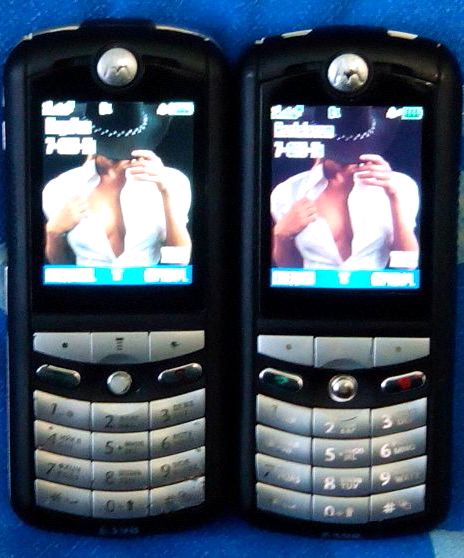

Дисплей установил. Шлейф... пардон, кабель находится слева разъёма. Яркость изображения стала намного больше, контрастность и детализация тоже заметно лучше. На фото (сорри за качество) телефон с экраном L7 слева, яркость установлена на минимум, справа с родным экраном, яркость на максимум.
Но есть и минус - на заблокированном телефоне теперь почти не видно уровень сети и часы, подложка экрана с меньшим светоотражением. Если не принципиально - то однозначно рекомендую!
