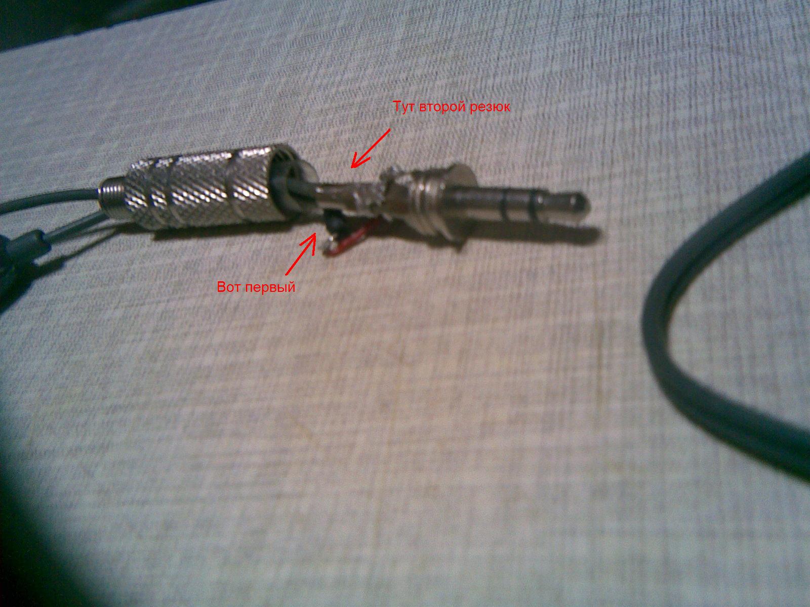

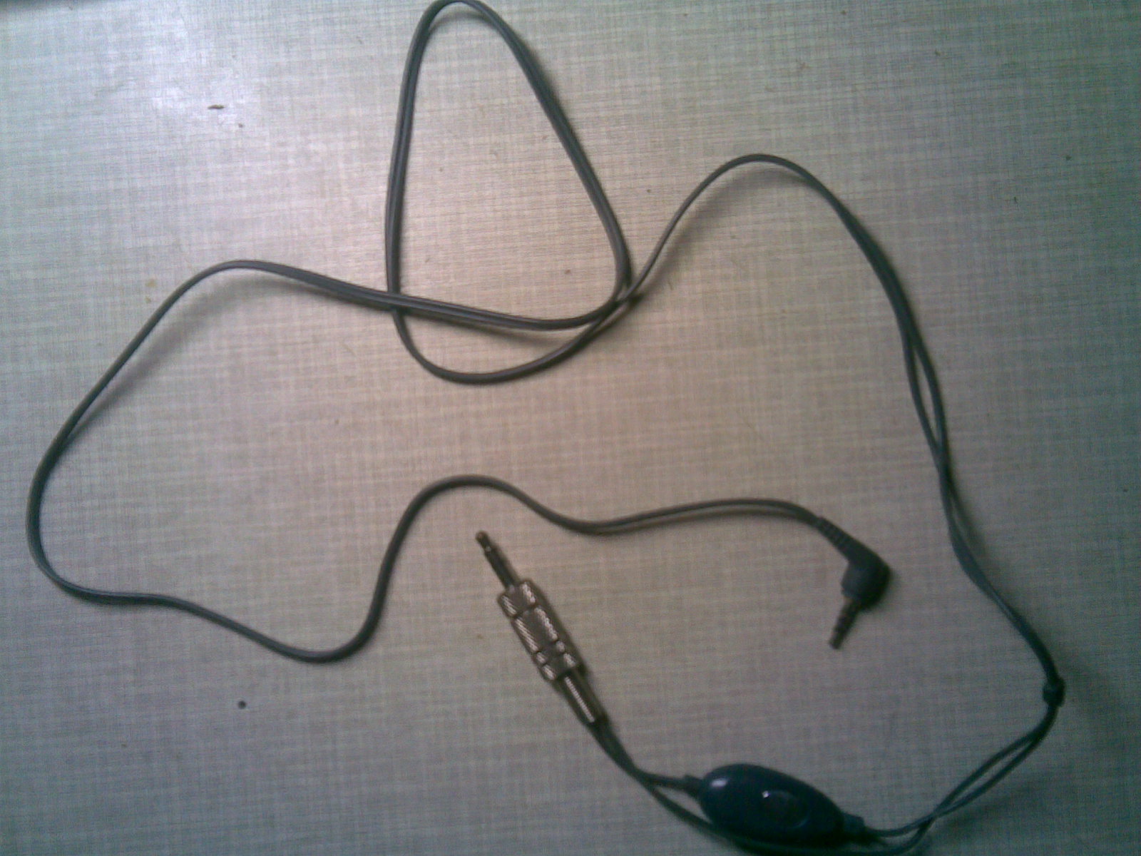

Можно в сам переходник впаять, можно с отдельным шнуром такое сделать и цеплять его между телефоном и твоей аппаратурой и так далее!!! Тут главное фантазия и опыт работы с паяльником!!! Люди, импровизируйте!!!
Добавлено позже
Вот фотки моего переходника:
общий вид - Прикрепленное изображение
вот раскрученный "джек 3,5" с двумя резюками внутри(специально выбрал наиболее мелкие в размерах, чтоб влезли в сам джек) - Прикрепленное изображение
