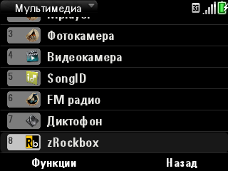

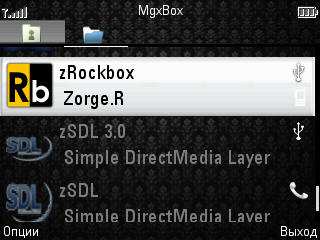

Преамбула: Написал стартер для рокбокса.
-Что это?
-Это RockBOX который можно запускать откуда угодно и разворачивать тоже.
-А что еще?
-Еще можно добавить его в меню/мультимедиа (mgxbox/функции/зарегистрировать)
-А еще?
-А еще он будет запускаться и разворачиваться по клику оттуда.
-Т.е.?
-т.е. можно запускать и разворачивать его из меню/мультимедиа
-Получается можно назначить его на ярлык рабочего стола и разворачивать и запускать оттуда?
-Да.
-И за место нотки?
-дА.
-И разворачивать будет с нотки? или с ярлыка?
-Да.

p.s.: пробник.
