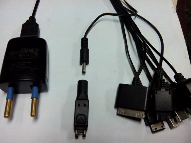

зарядкой, которая сейчас идёт с восстановленными телефонами. то есть с плоской вилкой и переходником на нормальную. сейчас заказал нормальную, в пятницу прийдёт. а разве может от зарядки зависеть?

Пользуюсь оригинальной зарядкой, звонки проходят. На работе заряжаю универсальным з/у 5V.1А с ЮСБ выходом, шнур под Нокию и переходником под Моторолу - тоже всё хорошо с принятием звонков.
а где ты переходник такой взял?

Подарил знакомый ремонтник телефонов, из своих запасов. Если честно, пока в магазинах такого не встречал - тоже хотел прикупить ещё на всякий случай. Но скорее всего можно найти через инет магазины, там продают ещё много чего для мотора.

ну вот, смена зарядки действительно помогла! и связь есть, и экран гаснет)
