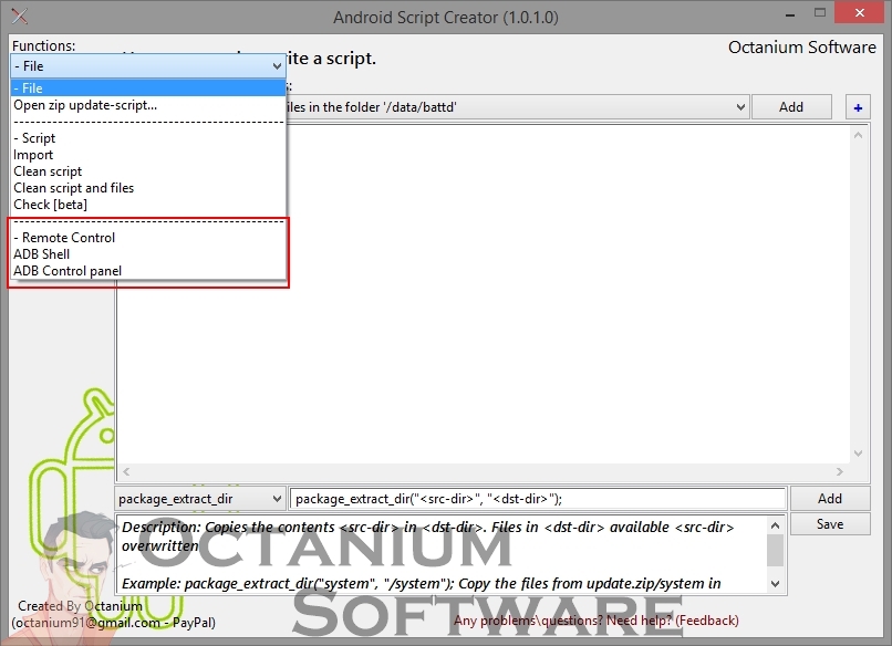

*Страничка 'Скрипт', выпадающее меню:
Добавлена функция импорта скрипта из текстового файла.

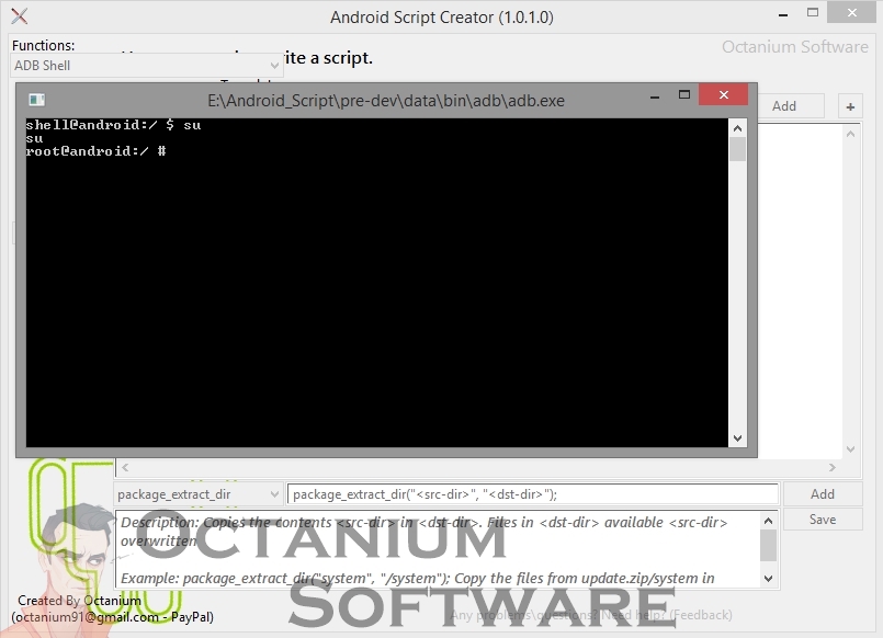

Добавлен раздел в функциях 'Android отладка', в котором доступны функции:
#-- 'ADB shell' - консоль для связи с смартфоном.

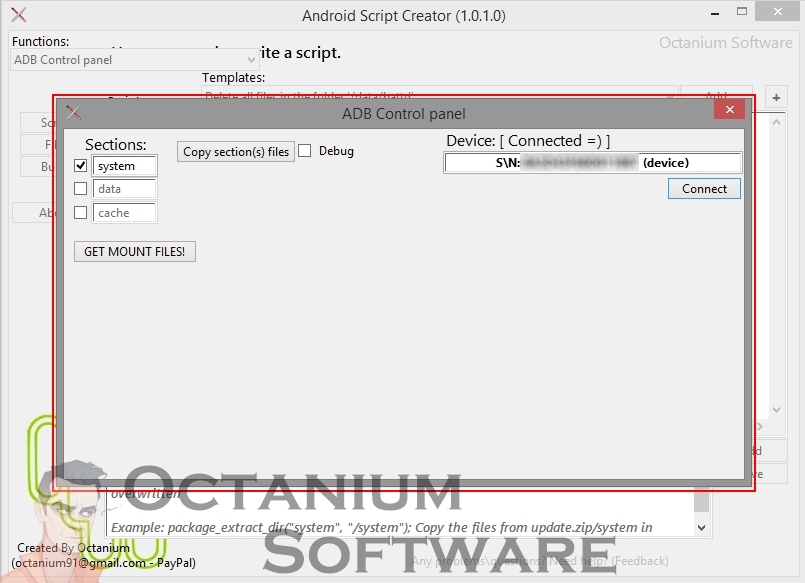

#-- 'ADB Панель управления' - панель управления с набором инструментов для работы со смартфоном используя ADB.
(!ВНИМАНИЕ! 'ADB Панель управления' нужно тестировать, если с ней возникают проблемы отправляйте свои отчеты на эту почту asc.feedback.os@gmail.com с темой ASC_ADB_PANEL, указеваете как можно больше информации о ошибке и устройстве!)
#---- Кнопка 'Копировать файлы' - копирует файлы с выбраной секции прямо в скрипт, при выборе галочки 'Отладка' программа отображает лог копирования файлов.
#---- Кнопка 'Подключить' - служит для проверки подключения с устройством.
#---- Кнопка 'Get dev/block/' - служит для получения информации о блоках разделов, есть два метода оприделения 'ls' и 'mount'.

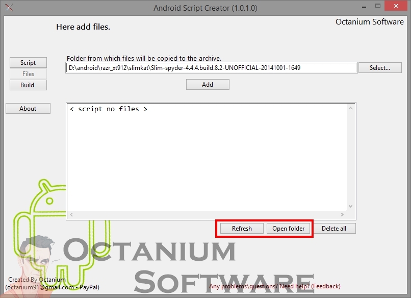

*Страничка 'Файлы':
Добавлена кнопка 'Откр. папку' - открывает рабочую папку программы со скриптом.
Добавлена кнопка 'Обновить' - обновляет лог окна с файлами.

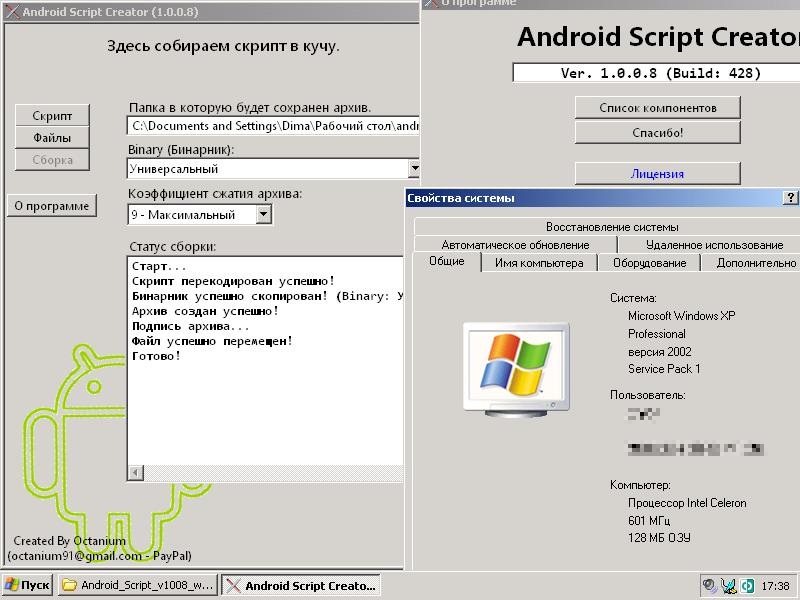

На днях мне в руки попал ноутбук (динозавр), вот я попробовал на нем запустить ASC (интересно-же как не как ноутбук, идеально подходит под планку "минимальные системные требования"), там не было Java-вы, и в связи с этим была установлена Java 6 update 27, после чего программа успешно собрала скрипт smile.gif
Скрин

В версии 1.0.1.0 будет добавлен ADB.
Постараюсь реализовать ADB Shell и копирование файлов с разделов, также получение файлов монтирования непосредственно от смартфона, для которого создается скрипт. Возможно будет реализована возможность прошивки (в том случае если раздобуду девайс который не жалко убить)
Ну и еще там по мелочам, скрины прикрепил.
Всем удачи!
Скрины
Сообщение отредактировал Octanium - 2.11.2014, 13:41

*Страничка 'Файлы':
