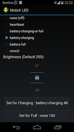

Верхняя группа настроек позволяет выбрать действие из списка
  • Ничего
  • Пульсировать (довольно быстро)
  • Постоянно гореть во время зарядки
  • Постояно гореть когда заряжен полностью
  • И то и другое
  • Мигать при доступе к ПЗУ

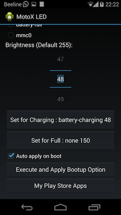

В центральной области интерфейса настройка яркости выбранного действия
Ниже кнопки "назначить действие на событие" для двух событий - заряжается и полный.
Здесь видна некоторая избыточность и можно задуматься, что будет, если установить взаимо исключающие параметры. Это возникло из-за того, что программа редактирует определенный системный файл и автор решил не накладывать ограничений здравого смысла, предоставив пользователю самому решать какие параметры заполнить.
Настройки как на скриншоте делают диод горящим при зарядке с яркостью 48 из 255
и когда батарея заряжена будет гореть ничего с яркостью 150.
