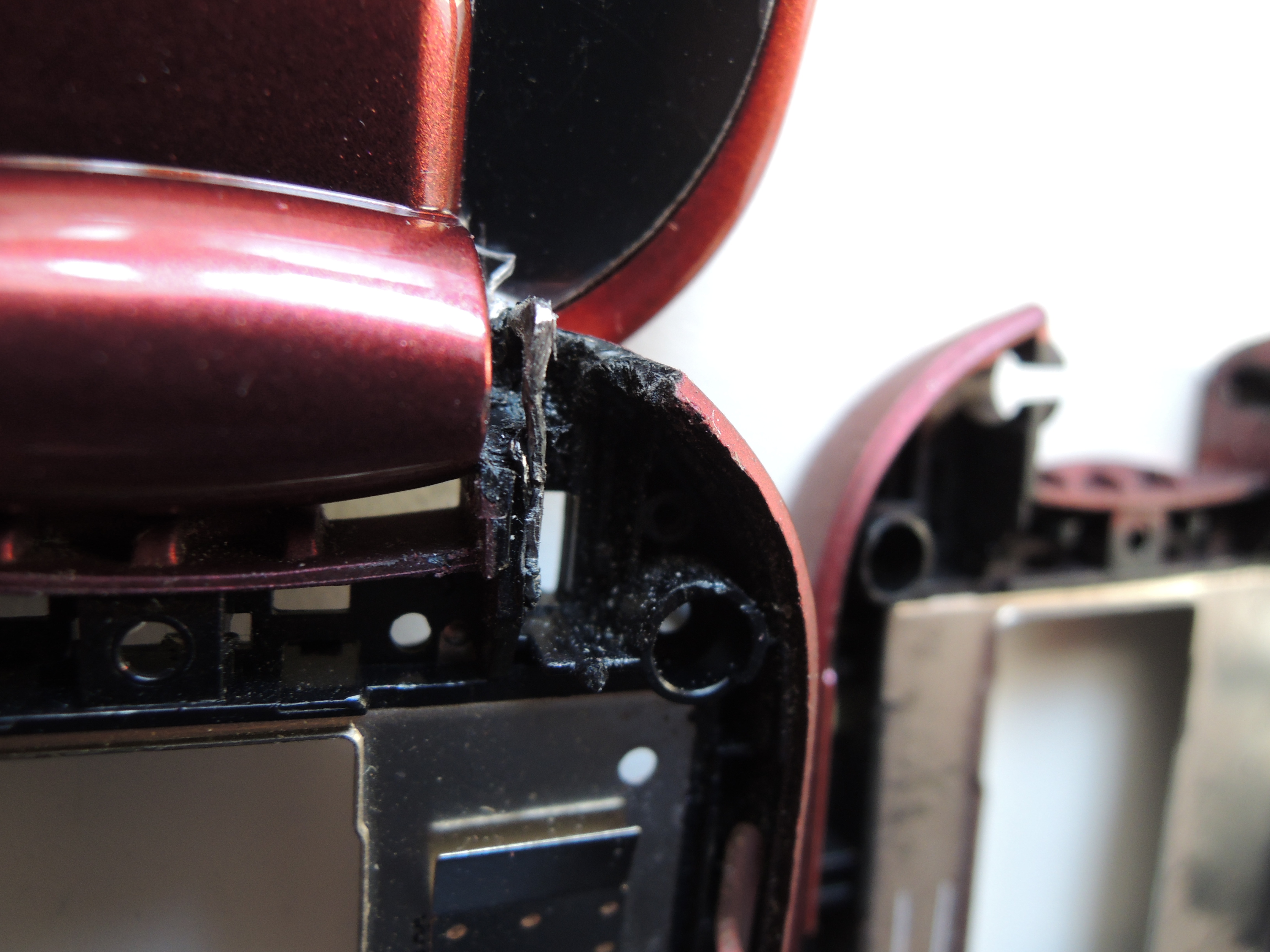

Решил поделиться своим опытом с другими. Как известно на U9 бывает отламывается ушко в панельке.
Такая учесть постигла и телефон у моей девушки. Ну что-ж, бывает. Стал выбор какую панельку взять оригинальную или китай. Т.к ушко ломается и в оригинальной, было решено купить китай(дешевле все таки). Сразу скажу все отверстия и прочее совпадали как надо, но покрашена она отвратно.
Шло время и вот, в один прекрасный день при обычном раскладывании отломалось ущко во второй раз. Пичаль, ведь вечно покупать панельки не будешь. Решил попробывать приклеить эбокситкой(хорошая) - хватило на 5 открываний.

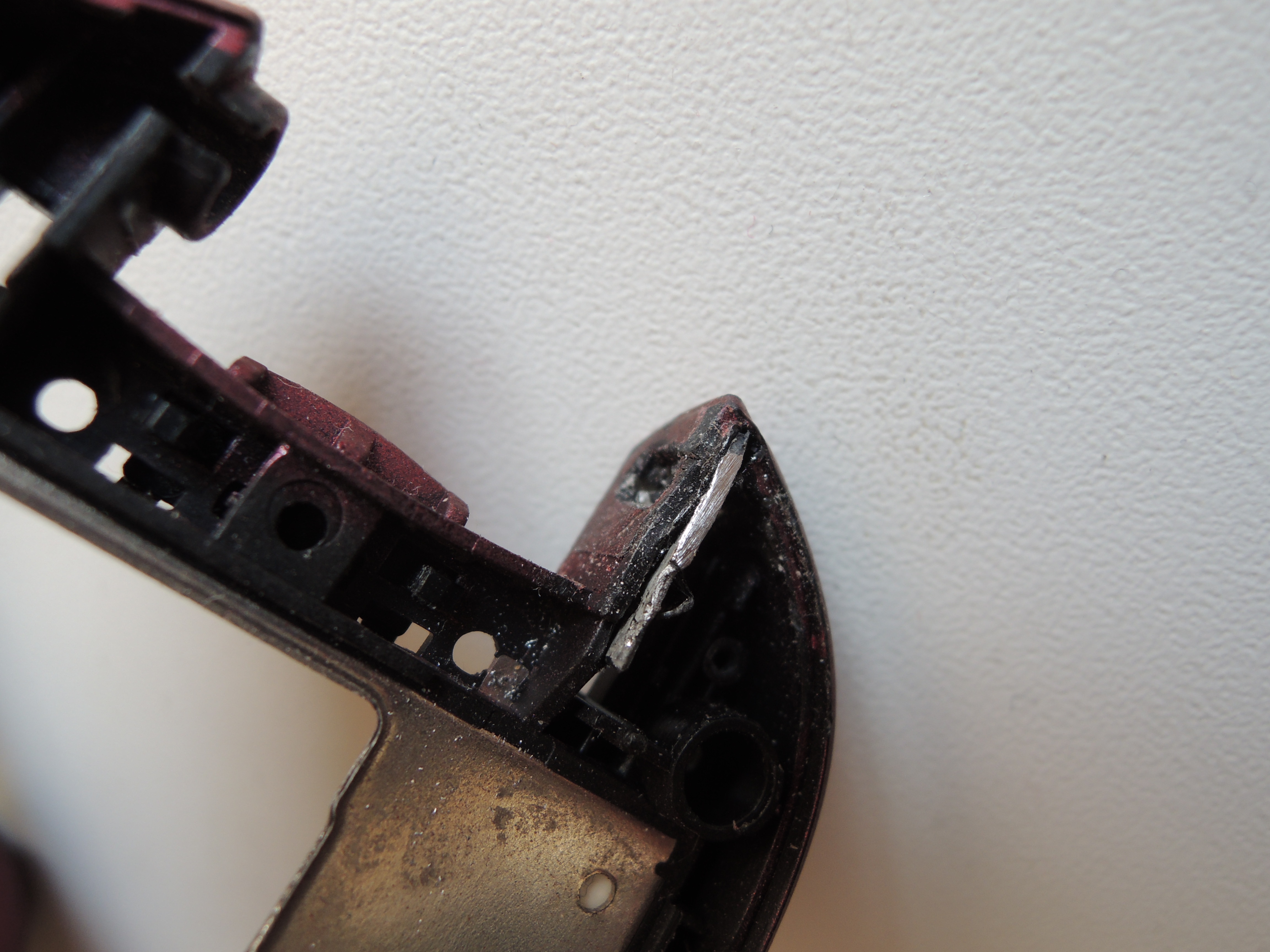

Вот тут то и начались размышления, хорошенько обдумав понял, что место где ушко тонкое и ничем не усилино, а это значит надо делать усиление самому и вплавлять. В итоге сделать из кусочка металла пластинку, высверлил отверстия под крепления флипа и пару отверстий для лучшего вплавления.
Т.к панельки две, решил на одной попробывать сперва - и не зря. Забегая наперед скажу что было несколько трудностей. Вообщем первый блин был комом.
1.Вплавить было не так и просто - пластинка успела остыть быстрее чем входила полностью, а как потом оказалось пластинка должна дойти до задней стенки и вплавиться туда.
2.если сделать слишком тонкие стенки в пластинке она сама разламывалась.

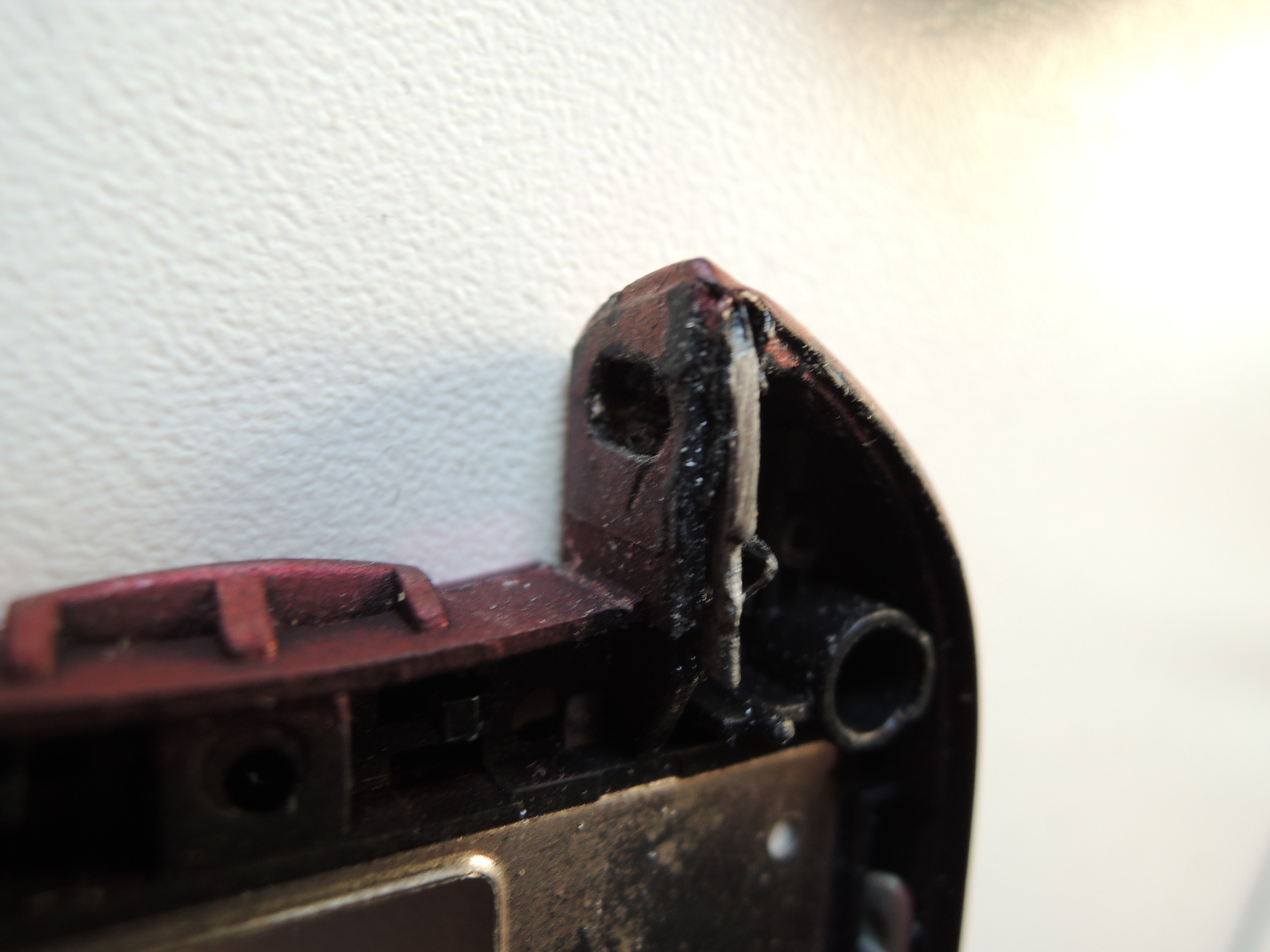

И вот теперь зная все аспекты, я взялся за вторую панельку, вплавил как надо, сверху заплавил отломанный кусок(именно в такой последовательности) и вот оно счастье. Скоро пол года, а панель держится.
Фото толкового сделать не смог, выкладываю которые получились, надеюсь кому надо поймут что тут.

болтаться будет, да и хз, никогда не знаешь сломается или нет, место там очень хлипкое.
Зато с усилением точно не сломается, проверено достаточно жесткими открываниями и уже очень давно ничего не ломается.
