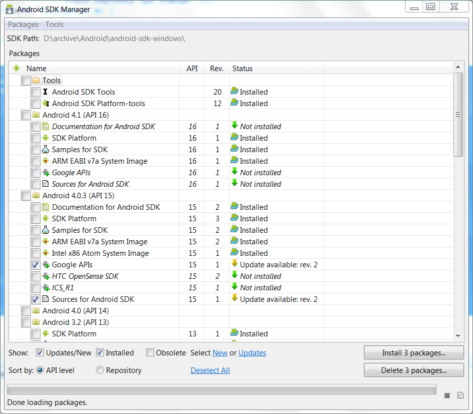

Установка Android SDK
Следующий шаг — это скачать и установить свежий Android SDK. Это делается на сайте для Android разработчиков. После этого необходимо добавить платформы и прочие дополнительные элементы SDK. http://developer.android.com/sdk/index.html
Позже через меню Window | Android SDK Manager вы всегда сможете просмотреть установленные и доступные к установке дополнения.
