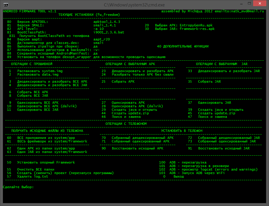

Как пользоваться программой
- После распаковки, и в любой другой момент можно удалить/восстановить структуру используемых папок командами 55 и 56.
При этом создастся минимальный набор папок, куда можно класть исходники или получать их с телефона.

Операции с прошивкой:
1. Распаковать system.img.
ВНИМАНИЕ!!! Разбираются только образы в формате yafss!! Для процессоров версии 6575 могут использоваться образы в формате ext4 - их разбирать скрипт не умеет.
Необходимо иметь system.img - он должен лежать в папке 1.1. После выполнения команды - создается и заполняется папка 1.2 (по аналогии - команда 2 разбирает userdata в папку 1.4) - в этих папках будут находится исходные файлы, которые позволят нам всегда откатиться к началу работы.
2. Распаковать userdata.img.
См. выше. В разных случаях название образа может быть userdata.img или data.bin и т.п. Для того чтобы команда выполнилась - необъодимо переименовать образ раздела данных в userdata.img.
3,4 Деодексировать и разобрать ВСЕ APK (JAR)
Процесс деодексирования содержит в себе процесс декомпиляции и обратной компиляции, поэтому отдельно проводить деодексацию не имеет смысла. Данные команды в автоматическом режиме производят деодексацию и декомпиляцию всех APK и JAR соответственно.
Примечание - framework-res.apk и mtkbase-res.apk тоже обрабатываются автоматически вместе со всеми JAR`ами - т.е. их не надо теперь таскать по папкам руками.
После выполнения команд заполняются папки 2.1, 2.2 - деодексированная неизмененная прошивка, а также 3.1 и 3.2 - декомпилированные файлы. При этом одновременно содержимое 3.1 и 3.2 копируется в папки 4.1 и 4.2 - т.о. у нас всегда есть исходный декомпилированный код, который можно сравнивать с внесенными изменениями. Изменения в код вносятся в папки 4.1 и 4.2.
Внимание!!! - уже на этапе разборки могут быть ошибки, которые при сборке дадут нерабочий файл. Это не всегда отобразится в логе или на экране.
5,7 (6,8) Разобрать (Собрать) все деодексированные APK (JAR)
После выполнения предыдущей команды по деодексированию, в папках 2.1 и 2.2 будут созданы (или скопированы из исходных папок, если они уже деодексированы) деодексированные файлы apk и jar. В эти же папки можно положить любые деодексированные приложения для разборки - они будут в данном случае являться исходниками.
После выполнения команд заполняются папки 3.1 и 3.2 - декомпилированные файлы. При этом одновременно содержимое 3.1 и 3.2 копируется в папки 4.1 и 4.2 - т.о. у нас всегда есть исходный декомпилированный код, который можно сравнивать с внесенными изменениями. Изменения в код вносятся в папки 4.1 и 4.2. (все по аналогии с предыдущими командами, только не выполняется деодексирование)
После внесения изменений командами 6 и 8 запускается процесс компиляции APK и JAR. Результат - деодексированные собранные файлы в папках 5.1 и 5.2. Т.к. в процессе декомпиляции и компиляции могут возникать ошибки, НЕ РЕКОМЕНДУЕТСЯ автоматическая сборка и заливка всей прошивки - вероятность того, что телефон запустится - 50х50.
9,10 Одексировать все APK (JAR)
Производится одексация папок 5.1 и 5.2 с выводом результата в папки 6.1 и 6.2
Для одексации необходим подключенный по USB телефон с рутом, установленный dexopt-wrapper и busybox с правами 777.
Описание процесса - в папку system/app или framework на телефоне копируется правленый APK или JAR (тот файл что лежит на телефоне временно прячется в папку data/tmp), исходный *.odex уже должен иметься в телефоне - далее они там "варятся" и снова выводятся из телефона в папки 6.1 и 6.2. Т.е. подмены файлов в телефоне не происходит - они снова на компе и заливать в тело можно потом.
Примечание - если в телефоне файл apk или jar был деодексирован (не имеет соответствующего *.odex) - он одексирован не будет - будет предложено сделать это вручную через dalvik cache.
Работа с одиночными файлами - все тоже самое, только команды другие.
Если нет целой прошивки - исходники кладем в папку \2_system.img_unpacked\app или \2_system.img_unpacked\framework соответственно, далее - деодекс/декомпайл и т.д. - даже если они деодексированы - это должно работать.
Добавил команды, которые могут забирать apk и framework из телефона, а также устанавливать их обратно.
Замечательная на мой взгляд функция - возврат в тело исходников (у нас же есть нетронутая папка с исходными файлами) - что бы мы ни накосорезили при правке и сборке - всегда можно быстро сделать откат и вернуть тело к жизни.
