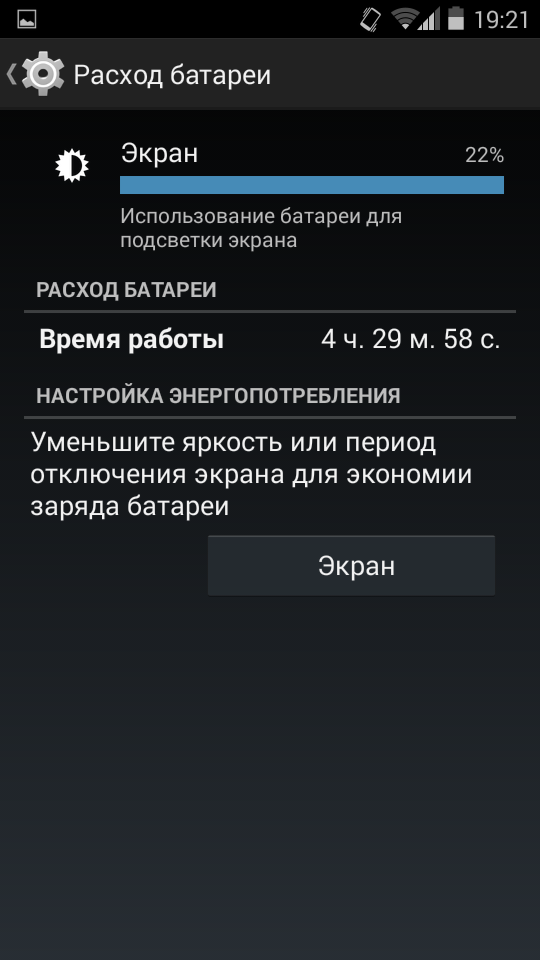

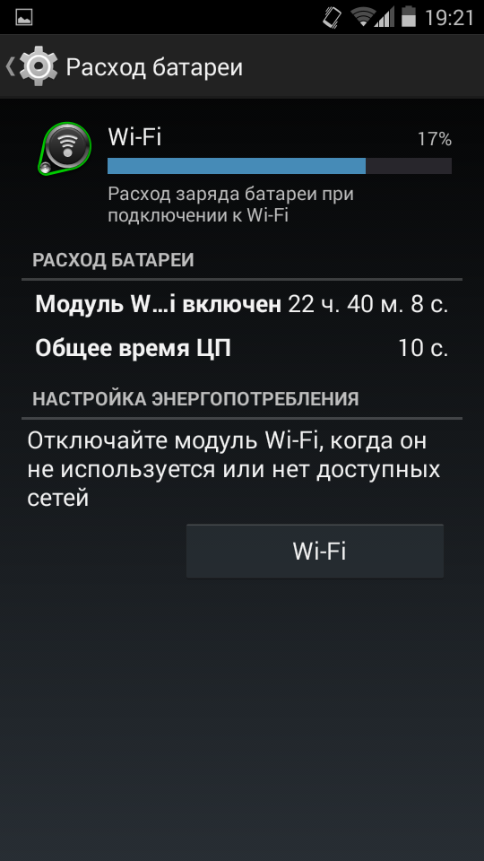

Работает хорошо, меньше потребляет питания и не греется как ненормальный. Интегрированы полные гепсы (Поясню: прошивка не нуждается в установке GApps они уже в ней есть).

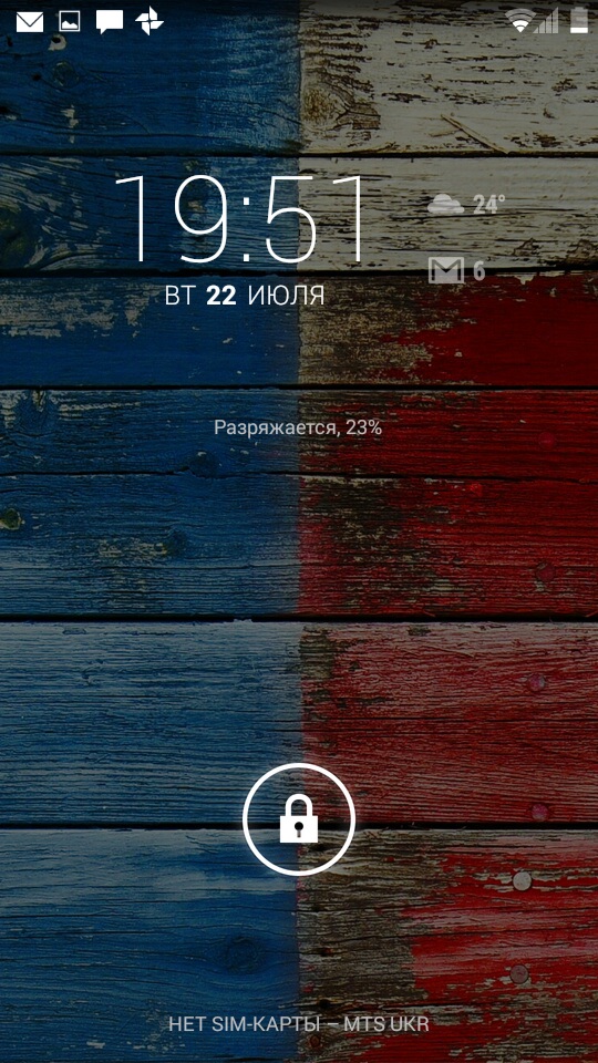

Скриншоты

- не корректно работает анимация экрана блокировки (при выключении - мерцает) - (решается отключением анимации в настройках (Настройки/Экран/CRT-эффект > Не показывать));
- не работает функция включения фонарика по двойному тапу на значке блокировки.
