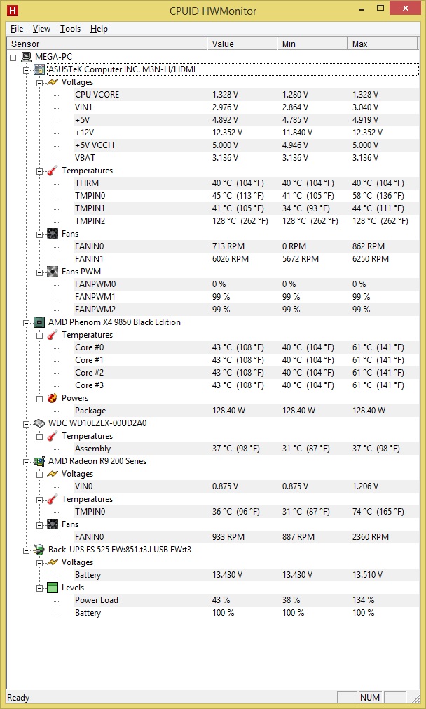

По температурам всё нормально. На видеокарте 31 градус, на процессоре 42(включен сайлент режим PWM, но в нагрузке температура не доходит до 60), на южный мост прикрутил 40х40мм кулер, там температура выше 45 не поднимается, в простое 35 градусов. Ну это я минут 5 назад играл в игру.

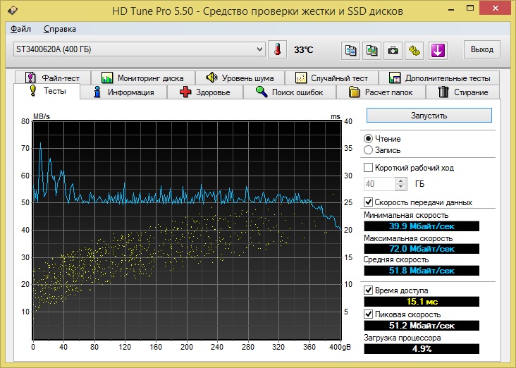

мой винт выдавал отличнейшие результаты в виктории. щас поищу тот тест, в котором он "Типа лажанул"
прога HD Tune Pro, бенчмарк, кажется...
хороший результат:
вот
у меня синяя полоса скакала вверх вниз без остановки.

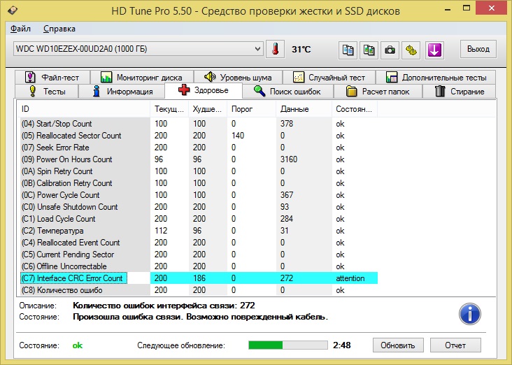

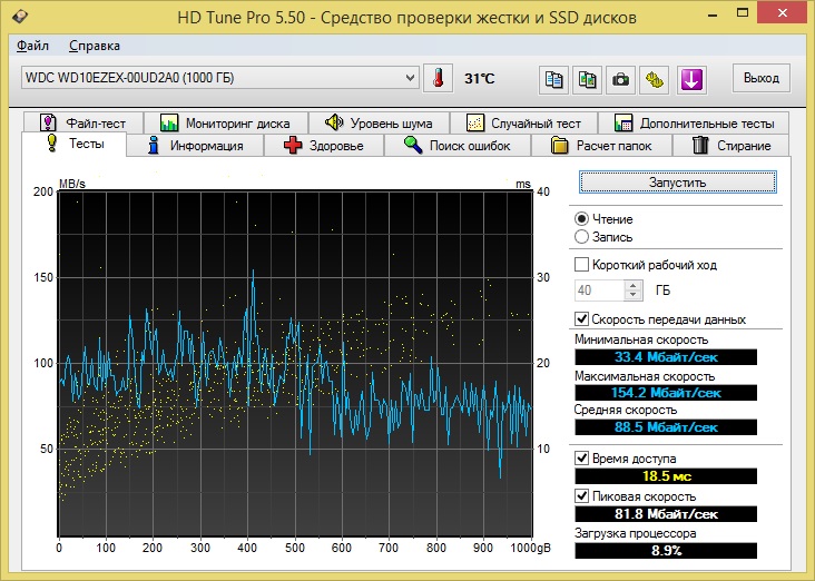

Просканировал этой програмой, нашёл в СМАРТ-ах пункт с предупреждением... но это скорее всего от того что комп внезапно вырубался и диск записывал себе ошибку.
А вот со скоростью чтения что-то странное эта программа показала, неадекватные скачки. Сейчас викторию поставлю.
Сообщение отредактировал ws_MeGa - 5.9.2014, 3:15

во-во-во, тоже вд только зеленая серия (да-да знаю, что под систему они не подходят)
Точно такие же скачки у меня были =)) но в данном случае похоже просто на системные нужды. однако это достаточно низкая скорость.
Попробуй взять у кого-нибудь хард погонять, если возможно.
мой до сих пор робит, но категорически не подходит под систему.

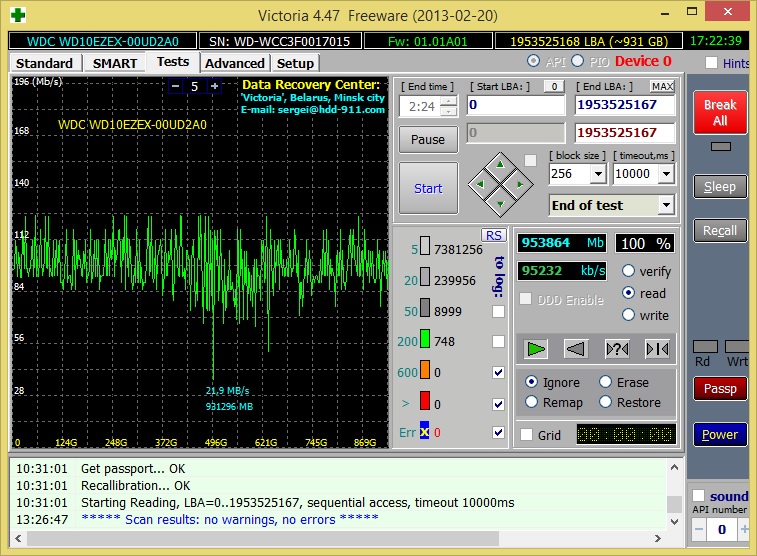

Вот такая ситуация по викторие:
Скрин
Там где сильный выпад вниз, это я загрузил систему... но согласен, скачки довольно сильные.
И я бы не сказал что это низкая скорость, ранее был другой винт скорость у него раза в 2-3 ниже была, и всё работало нормально.
Но для того чтобы убедиться, нужно поставить другой хард, посмотрим где его можно взять... сигейт есть 08076 corresponds to 2007-08-22. Ещё IDE-шный, надеюсь он целый, ну его для начала проверю викторией тоже. Посмотрим что будет.
Если это реально из-за жёсткого диска, то почему система в синий экран не уходит? И как спровоцировать это выключение?

при сбое памяти, скорее всего был бы ребут. Насколько я понимаю, у тебя происходит выключение. Это гораздо больше похоже на проблему с БП или материнкой, если исключён перегрев.
Цитата(reolad @ Вчера, 14:12)
* ws_MeGa, при сбоях винчестера компьютер либо выключается, либо самопроизвольно перегружается.
Цитата(Delta_3D @ Вчера, 9:32)
* во-во-во, тоже вд только зеленая серия (да-да знаю, что под систему они не подходят)
Ну, в своё время 10EARS оказался быстрее HD321KJ, пришлось мне переносить систему. А вот за выравниванием разделов на зелёных террабайтниках нужно смотреть очень внимательно.
Delta_3D
сообщение 6.9.2014, 6:15
MotoGirl
Сообщений: 206
Из: Ставрополь
Пользователь №: 100 315
Sweet overdose
Рейтинг: 149

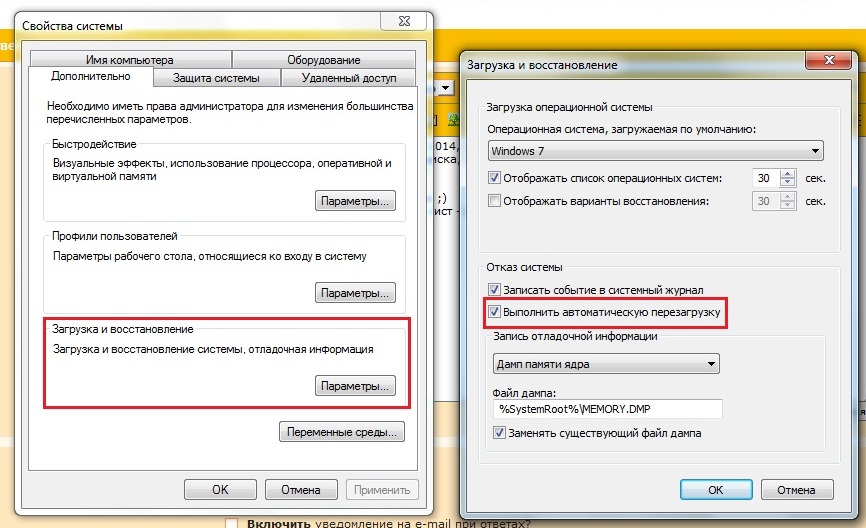

идем - мк - пу - система - доп пар сист - загрузка и восстановление (параметры) - снимаем галочку авто перезагрузки
Добавлено позже (6.9.2014, 10:18):
а у меня на вд хроническое невезение. синий умер, зеленый вот не подошел.
И мучала я его выравниваниями и прочей ерундой - толку ноль. Пришлось под систему другой брать.

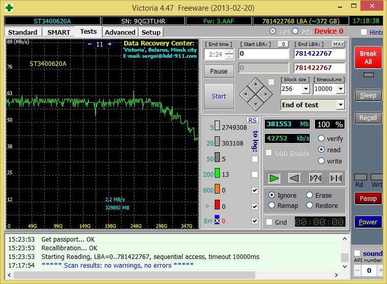

Сейчас попробую спровоцировать выключение торрент+просмотр фильма. И если получится, то клонирую систему на другой винт и попробую то-же самое произвести там...
____________________________
Всяко пробовал загрузить жёсткий диск, доводил до состояния что всё подвисало(включил пересчёт хэша в торренте, параллельно загрузка другого торрента + клип 1080p без сжатия, жёсткий справился отлично), но в конечном итоге всё начинало дальше работать. Выключений небыло. Диск ещё не менял.
Сейчас прохладно, на охлаждаемых частях температуры чуть пониже...
Может что из не охлаждаемых перегревается?
Сейчас проверю это, прикрою системник для ухудшения охлаждения и нагружу, посмотрим что будет...
Проверил, накрыл системник плотной тканью, закрыл часть входных и выходных отверстий, нагрузил CPU и GPU одновременно на полную(Правда не на долго, запищал бесперебойник планка по питанию перевалила за 500 Ватт, пришлось по отдельности поочерёдно проверять), потом и жёсткий порверил ещё раз.
Полез потрогать дроссели питания процессора, обжёг палец, но всё равно всё работает стабильно и не вырубается.
Температуры
В чём беда то, я не могу понять. Конечно попробую всё-равно другой винт поставить... посмотрим... sorry.gif
В общем у старого так тесты прошли...
Скрины
В конце следующей недели поставлю, сейчас этот комп будет далеко от меня... Потом отпишусь.
Сообщение отредактировал ws_MeGa - 6.9.2014, 10:25
