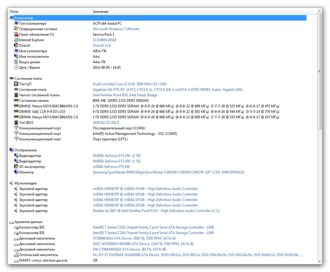

собственно такая беда была. у меня стояла озу 1+0+1+2 (0- это пусто), у отца 2+2. отец купил себе на 4 гб планку, по началу все работало, а потом стал синий экран появляться. вытянул планку на 4, все стало норм.
поменяли планку или может туже самую дали хз, решил поставить себе 0+1+4+1. все как бы запустилось и работает. теперь вопрос:
в каком положении лучше всего поставить озу? на материнке отметки 4-3-2-1, вставил, аида64 показывает что память стоит как 2-3-4.
разные тайминги, критично ли это?

Цитата(Claus398 @ Сегодня, 15:08)
* разные тайминги, критично ли это?
нет, тайминги будет определять самая медленная планка, как и частоту насколько я помню.
так что если одна из планок довольно древняя, то она будет тормозить тех что пошустрей.
и да, лучше двухканалку.

Claus398,
прочекай новую планку на ошибки мемтестом. Только крайне желательно - последним. А ещё лучше мемтестом и мемтестом+. На виндовый лучше не трать время. Как контрольный - можно протестить память s&m под виндой.

отнес, она полностью рабочая. говорю же, не хочет работать отдельно если уже что то в паре стоит. а если её одну поставить или в паре с другой планкой работает без проблем. проверил 4+1 и отдельно 1, работает. 4+2 тоже.
