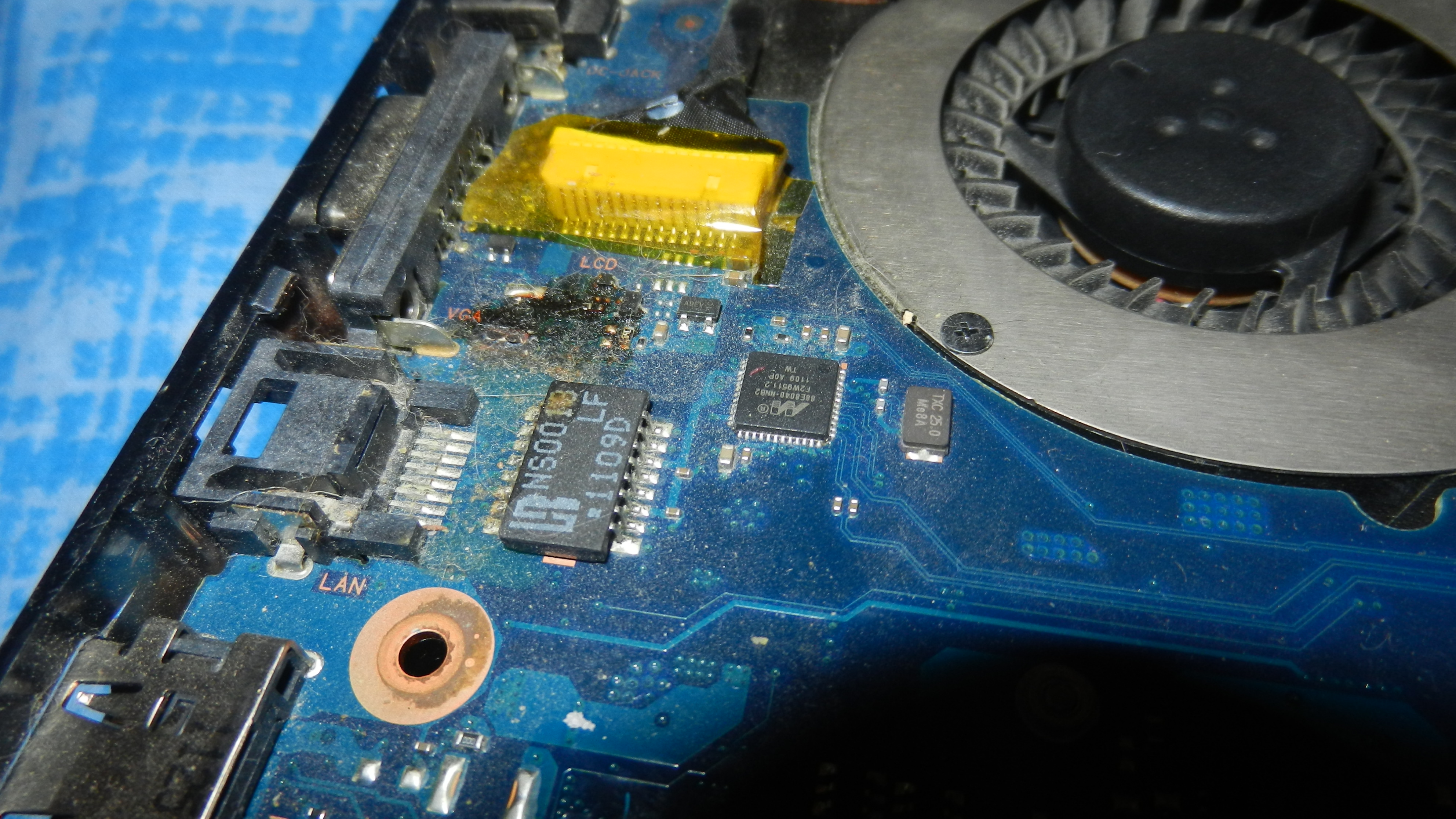

Подруга, а ныне, жена, неоднократно разливали на ноут жидкости. Кофе, чай, и подобное.
Ноут стал медленно работать, жена даже психовать начала.
Я переустановил систему. Помогло, но все равно, ноут достаточно медленно работает.
Думал его почистить.
Разобрал, и что я вижу? На мат.плате подтеки.
как долго он еще протянет? В таком состоянии около года он уже)

скажу так, хорошо что он совсем еще работает
сообщение 2.10.2014, 5:55
Black Dragon,
я рекомендую спиртом выдраить все потеки. предварительно вытянув все, что вынимается. или в кинуть плату в ведро со спиртом.
сообщение 2.10.2014, 6:25
Цитата(Black Dragon @ Сегодня, 6:09)
* как долго он еще протянет? В таком состоянии около года он уже)
я бы не рисковал и отнес в сц на промывку, ну или
Цитата(Claus398 @ Сегодня, 8:55)
* я рекомендую спиртом выдраить все потеки. предварительно вытянув все, что вынимается
вот только в ведро со спиртом не кидал бы, просто зубной щеткой хорошо бы прошелся, главное потом дать хорошо высохнуть.
PS не забудь вынуть батарейку
Сообщение отредактировал J()KER - 2.10.2014, 6:25
