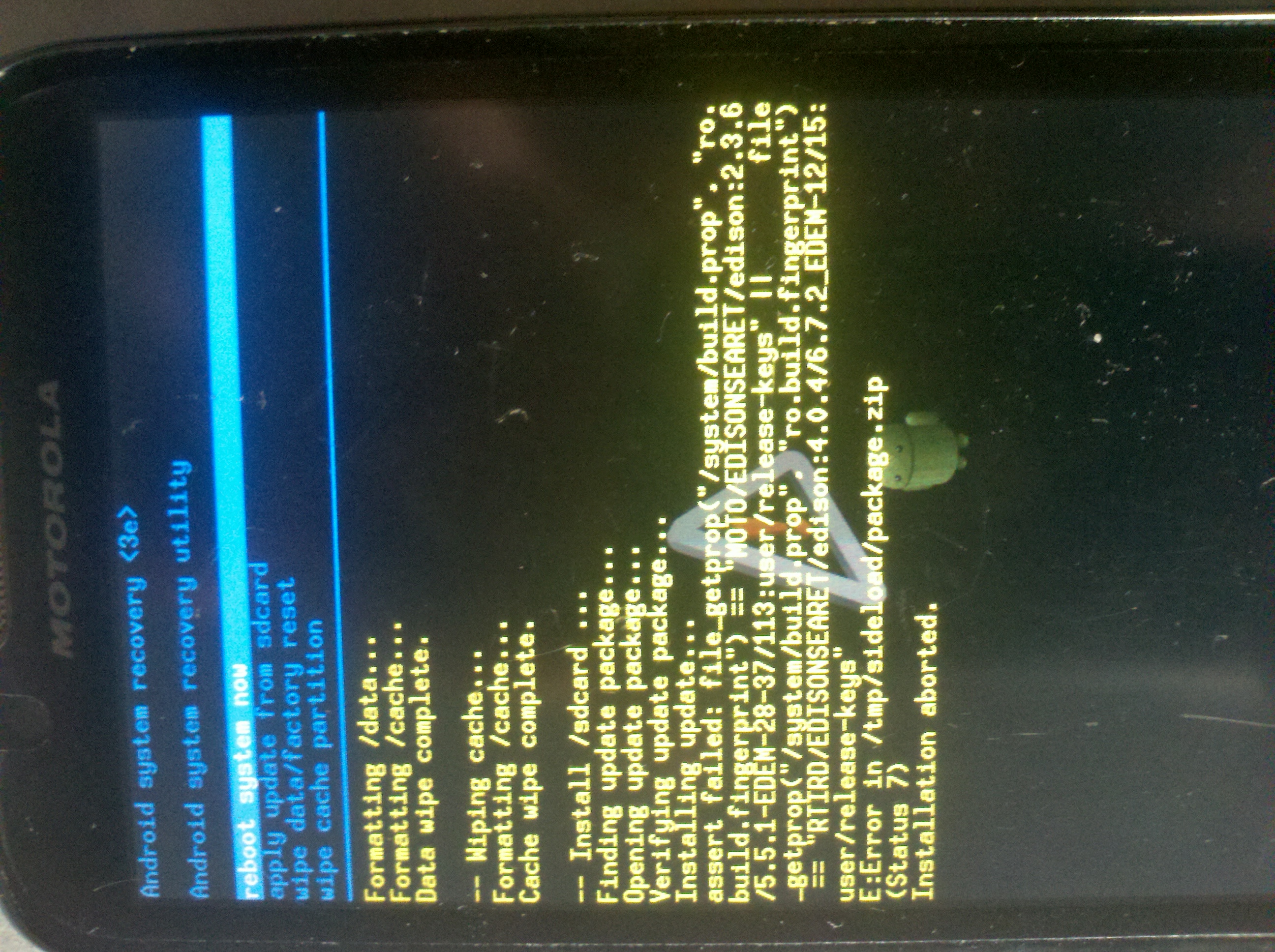

Аппарат индус пытаюсь востановить вот этой прошивкой(6.7.2_EDEM-18-MEARET_cfc.xml.zip) постоянно выдает ошибку(Failed flashing process.4/20 flash mbmloader "mbmloader.bin"->Phone returned FAIL).До этого стоял на сколько помню 2.3.6 но какой именно не помню.В чем проблема?Кто то сталкивался? Дрова и РСД переустанавливал батарея полная.Прошить не получается постоянно висит на лого М.В рекавери входит может через рекавери?Пробовал через рекавери вот этот файл(Blur_Version.55.28.37.MB865.AsiaRetail.en.03)выдает ошибку:
фото
сообщение 22.10.2014, 15:13
patatyu82,
по поводу обновы оно Вам написало что у Вас измененный системный фаил булед проп, по этому не уставливается. Видать ктото ковырялся в системныйх файлах.
На счет прошивкию Пробовали на другом компе? По поводу самой прошивки, Вы случаем не понижаете систему?
