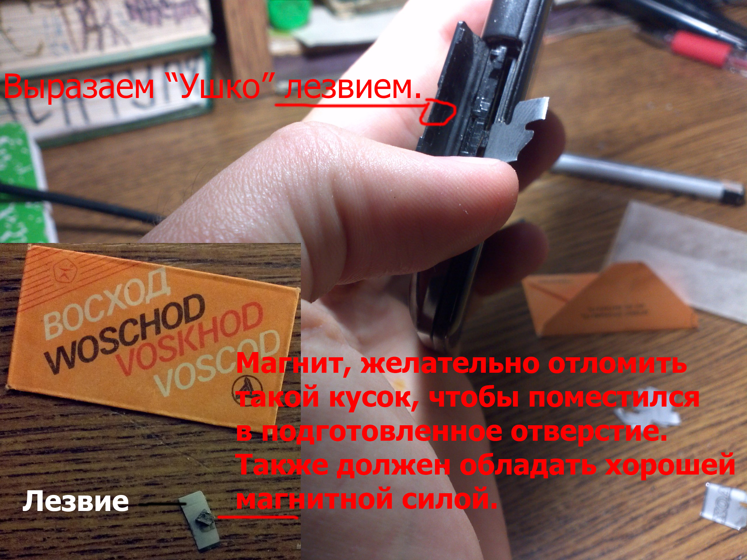

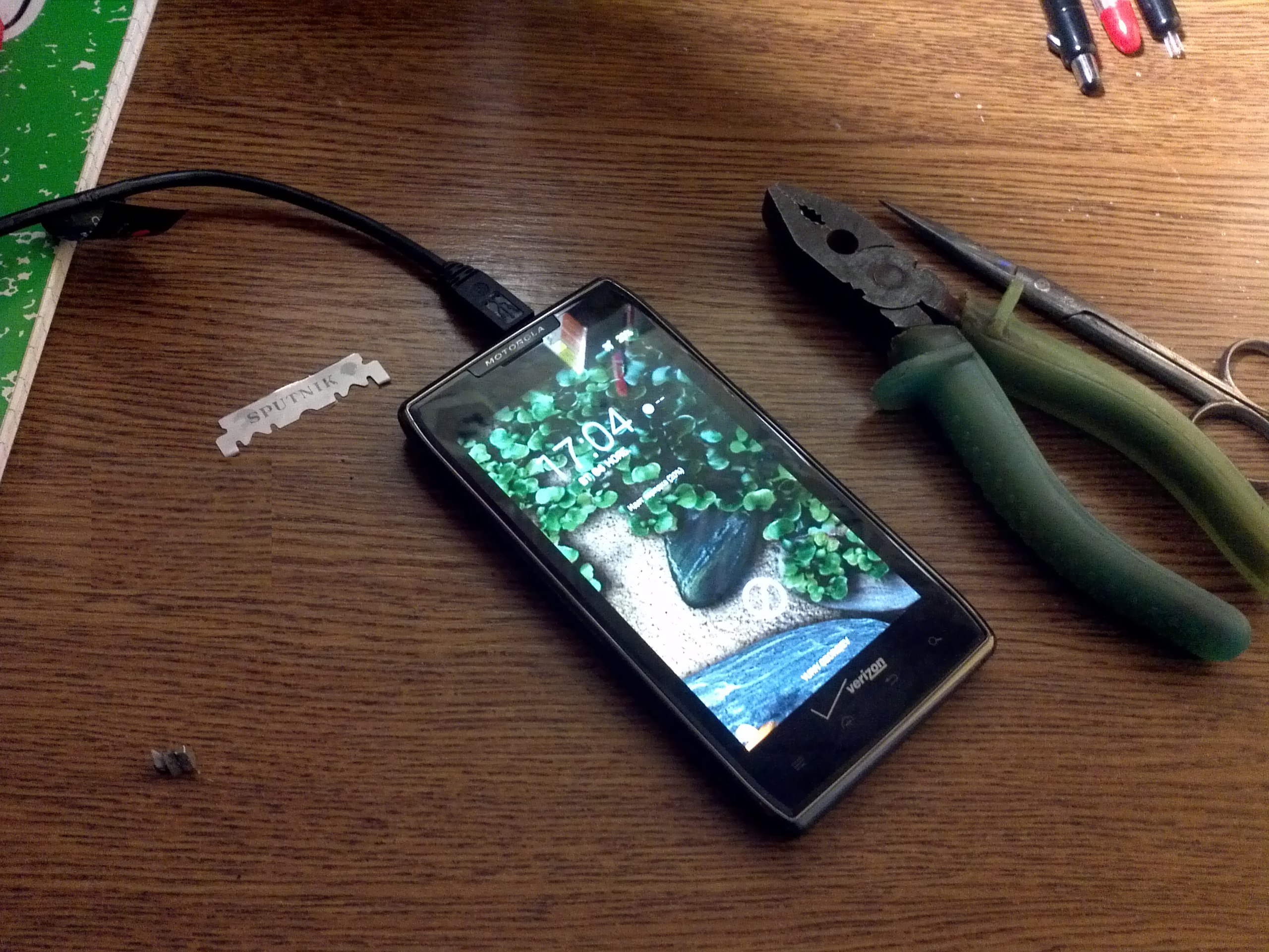

День добрый, Комрады. Давно была идея присобачить эту самооткрывающиеся крышку намертво, но наконец-то реализовал свой коварный план по ее укрощению, с помощью куска магнита и лезвия.

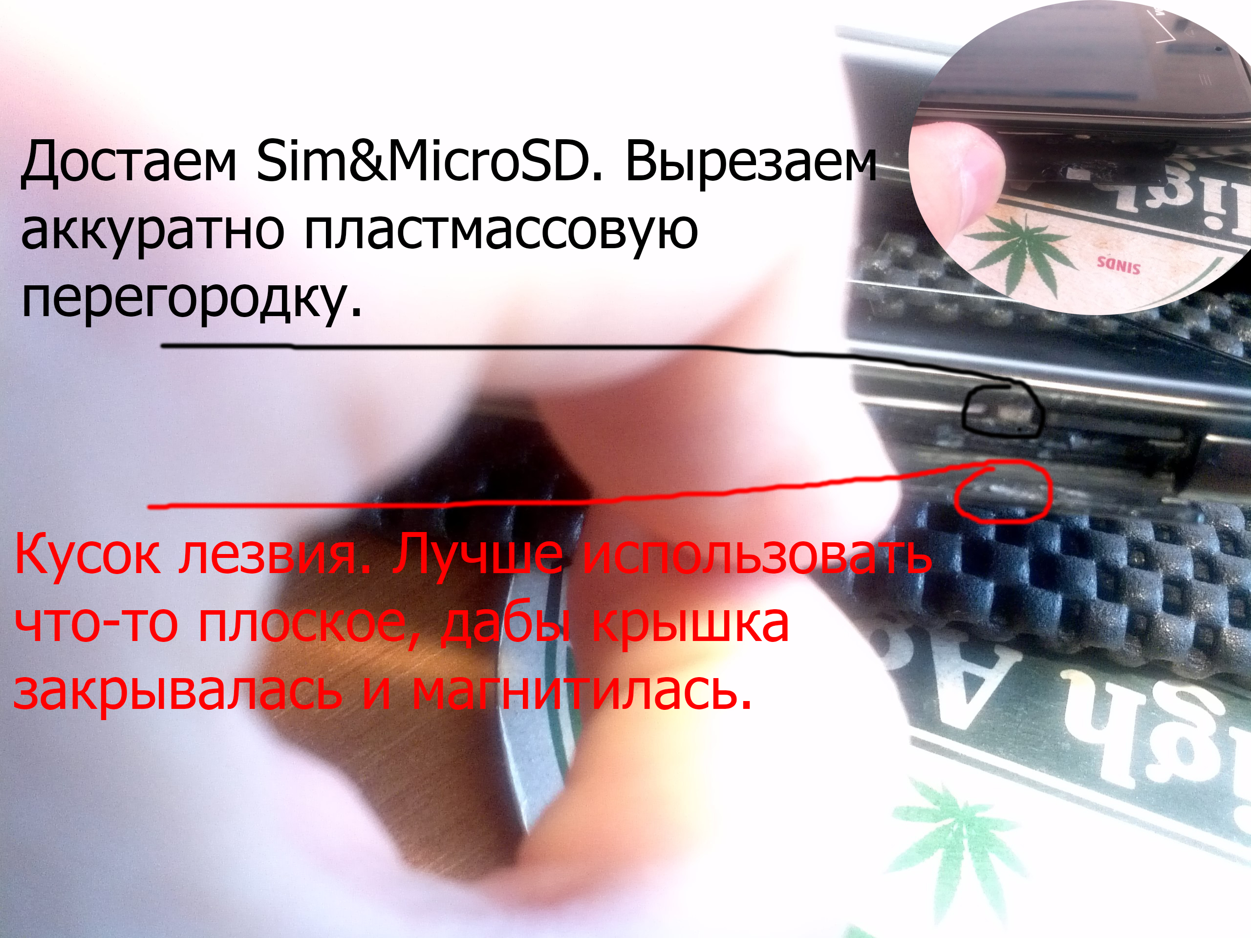

Суть: между Sim&MicroSD есть отверстие, его аккуратно выковыриваем лезвием, далее крошим магнит плоскогубцами, главное, чтобы он подходил по месту посадки с отпуском на клей (!!!!Будьте осторожны!!!! Клей может проникнуть внутрь Sim либо MicroSD слота).
На самой же крышке отрезаем "Ушко", вместо него будет клеиться кусок лезвия, можете подобрать что-либо более плоское, дабы крышка закрывалась (следите за магнитными свойствами, если магнитной силы не хватает, то лучше искать другой магнит или кусок металла на крышку).
PS: сложного в этом ничего нет, но можно сказать, что работа тонкая, так как нужно подобрать нужного размера магнит, кусок металла, и всё это нежно вклеить внутрь.
!!! Делаете это всё на свой страх и риск. !!!

nea.gif Телефону 2 года. Крышечка нареканий за это время не вызывала.
Если открывается сама, я бы на тоненький скотч двусторонний приклеил. И проще, и быстрее, и эстетичнее, как мне кажется.

Солидарен, но мне приходится часто менять симки.
