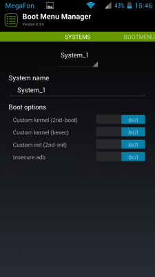

Boot Menu Manager v.0.3.4
Приложение для установки нескольких систем на одном телефоне.
