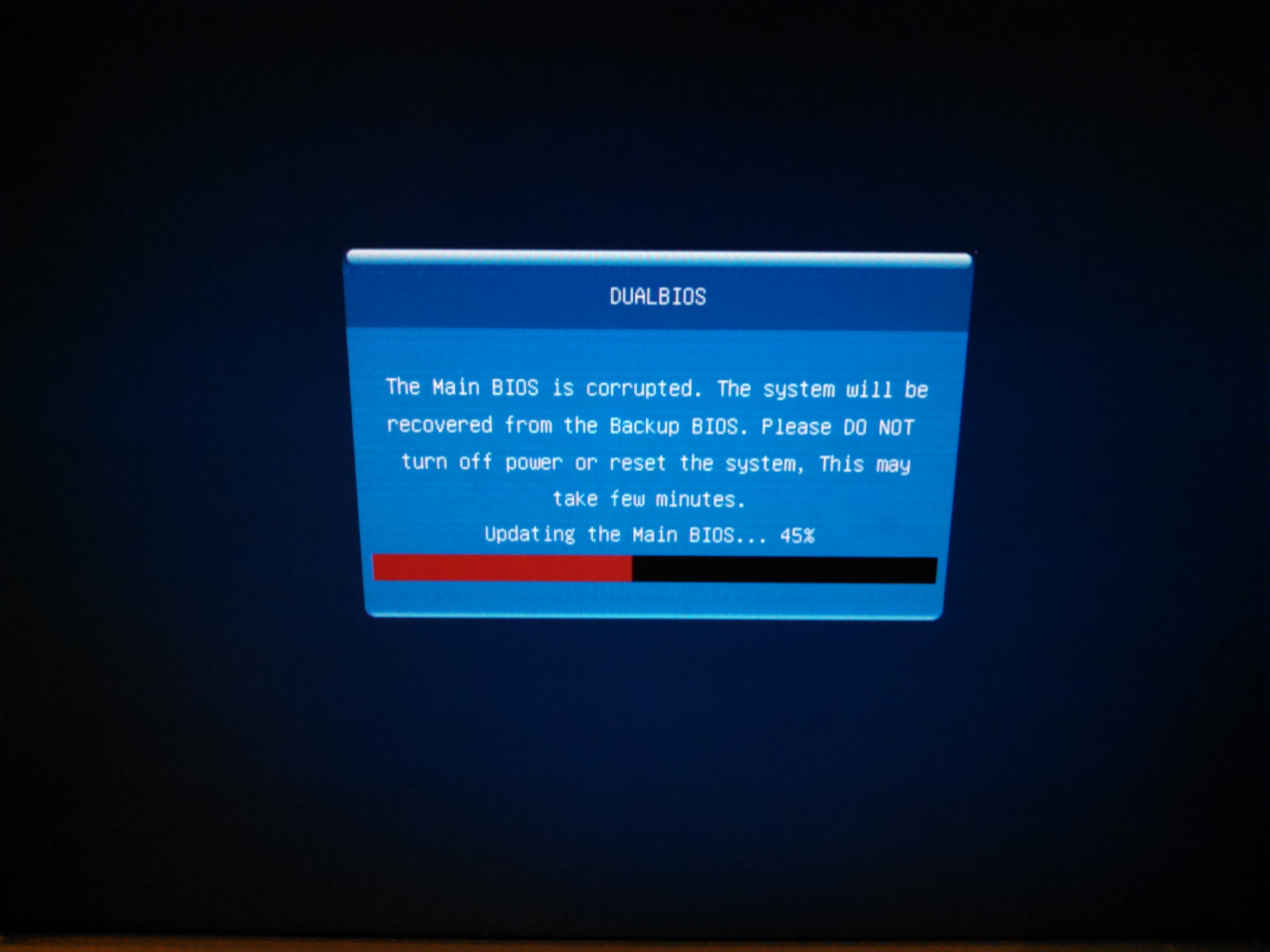

почистил комп, кажется все вставил на свои места. с первого раза не хотел включатся. потом прозвучали кажется 3 длинных сигнала или коротких, или 4.
после этого появилось изображение
я так понял биос слетел и восстановилось из бекапа. теперь винда работает, но активация слетела. попробовал 2мя активаторами активировать. пишет не поддерживаемая система/устройство. что можно придумать?

я выяснил в чем проблема. раньше у меня была разметка диска MBR, а после востановления биоса стало GPT. поэтому и не активируется скорей всего.
скачал акроникс 12, другие диски можно перегнать в GPT, а ssd, на котором система нельзя.
