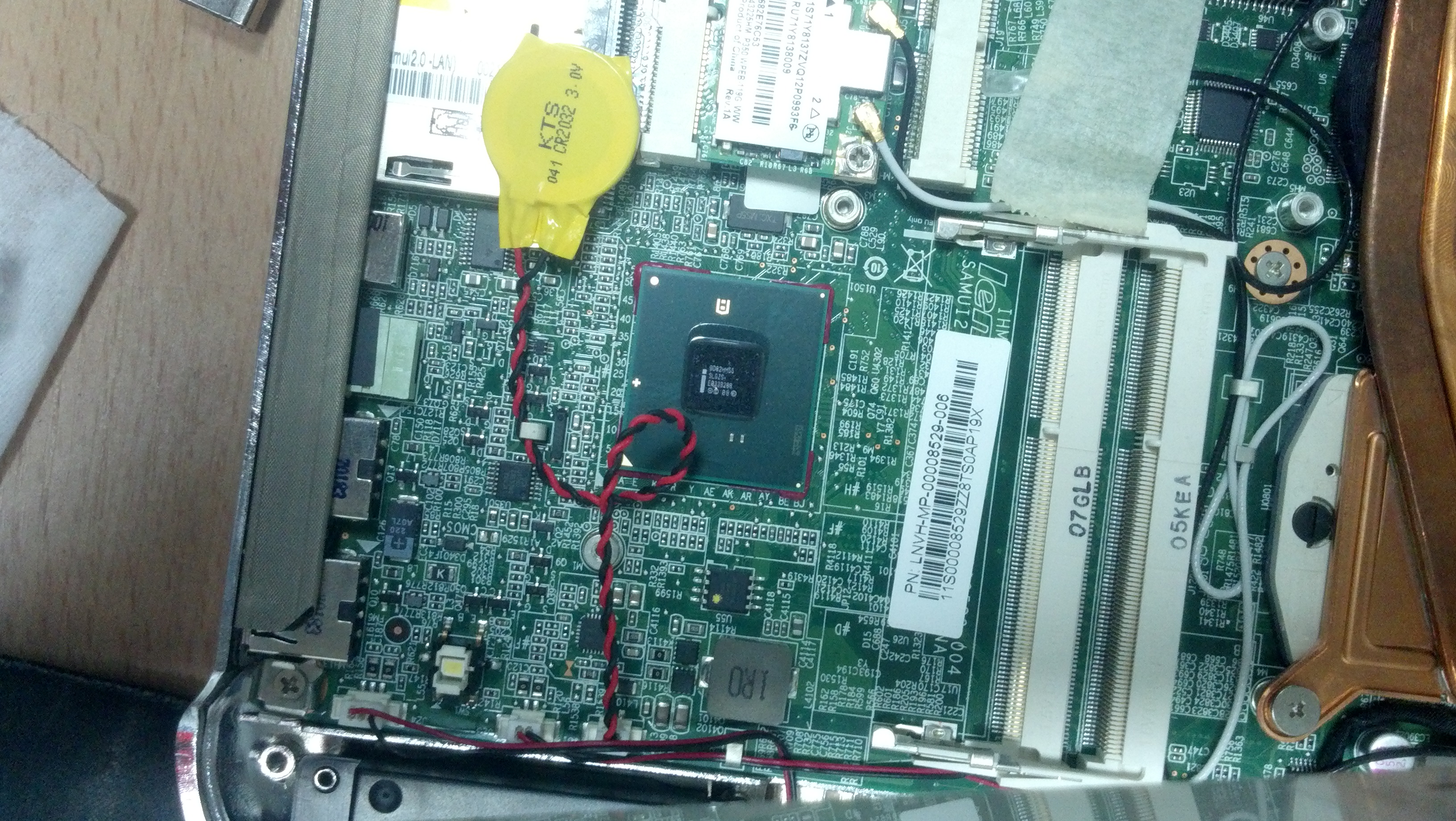

Такая ситуация: нашей компании от другой компании досталось несколько десятков моноблоков Lenovo Ideacentre A310. Машинки прикольные, на Core i3, 3GB RAM, WiFi, Bluetooth, блютусные же мышки и клавы, стильный внешний вид, но одна незадача: биос запаролен. Выйти на тех, кто устанавливал пароль, крайне проблематично.
При вводе пустого пароля пускает в настройки, позволяет их просмотреть, но не изменить. Это полбеды, вторая половина беды в том, что с порядком загрузки та же беда - просмотреть можно, изменить нельзя. Грузятся только с жесткого диска.
На компах накатана винда с неизвестным паролем. Я вынул жесткий, сломал пароль админа. Аналогично вытянув жесткий могу накатать туда свою винду. Но делать так для каждого моноблока - идея не самая лучшая. Тем более, что в дальнейшем может возникнуть необходимость загрузиться с флешки или другого USB-устройства (на вирусы, например, проверить). Хотелось бы узнать пароль на биос.
Биос брендированный - Lenovo. Что в основе - понятия не имею.
После трёх раз неправильного ввода пароля никакого кода ошибки не появляется.
Вытягивание батарейки не помогает. Джампера или контактов для сброса настроек обнаружить не удалось.

сообщение 19.2.2015, 20:42
Ой, чуть не забыл отписаться: проблема решена. Оказывается я слепой crazy.gif
Как я мог не заметить подписанные большими буквами контакты до того как создал эту тему, при том, что осматривал это место неоднократно - загадка smile.gif

Самое смешное, что я написал в техподдержку леново и они мне спустя неделю (когда я уже не ждал и решил проблему) ответили, что единственный способ сбросить пароль, не зная его - отключить батарейку smile.gif

noph8, странно, на самом деле, то, что пароль сбрасывается батарейкой. Мне казалась что это более надёжная защита. not_i.gif
сообщение 27.2.2015, 15:35
ws_MeGa,
на этом леново он не сбрасывается батарейкой.
