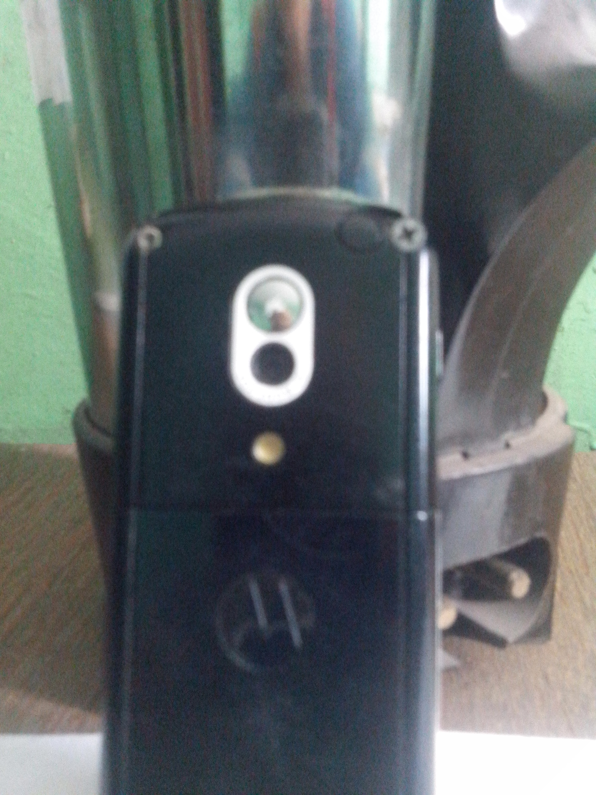

Вчера установил Ройял ХП из архива ДаР2-15. В нем с этим шрифтом все строки читаются[(рис.1)

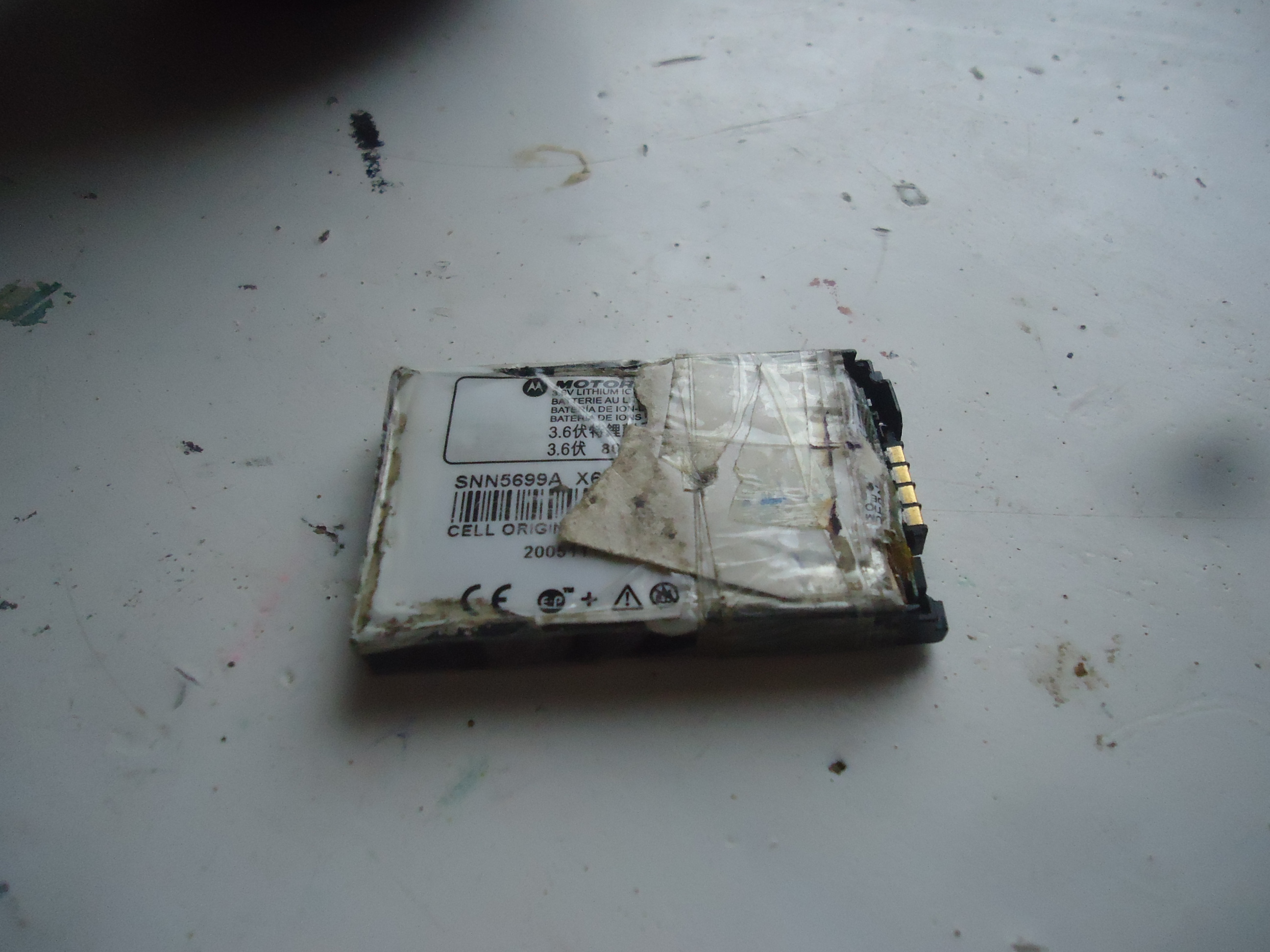

Вот как я решил с"мертвецом"(рис.2): скрепкой прожег насквозь отверстие и ввернул шуруп соответствующей длины. Спилить пришлось буквально полмилиметра. Осторожно, пластмасса хрупкая, отверстие должно соответствовать

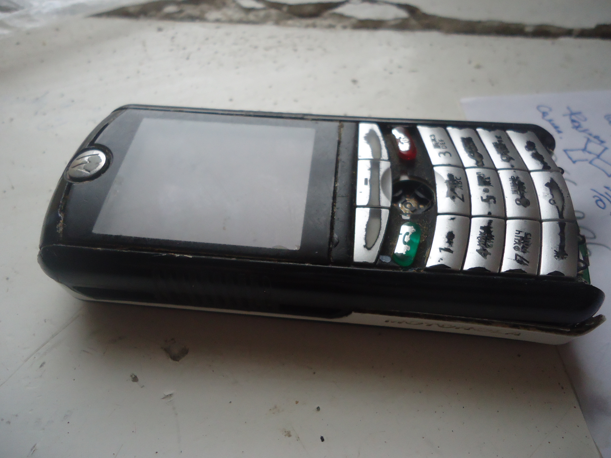

Пока один аккумулятор в работе, "лягуха" заряжает запасной. При достижении заряда красный светодиод потухнет и загорится зеленый (рис.3):
Сравните этот ТФ и батарею с первым постом
