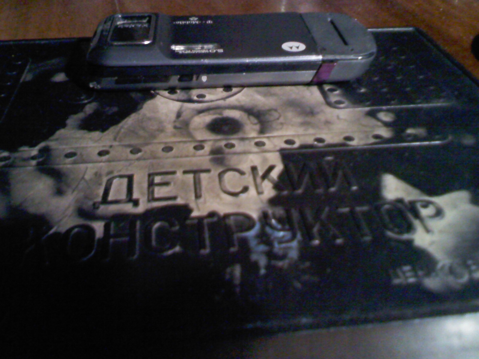

В связи с тем что ZN5 не на что заменить любителям олдскула приходится бороться с тленом физическим износом разных частей. horse.gif
Благо что зина имеет один из самых износостойких корпусов среди моторол. Изображение
Вот как это делаю я. Изображение
Ну кнопка ОК у меня была заменена на стразик очень давно. Плюсов в этом больше чем минусов, удобнее даже нажимать. flowers.gif

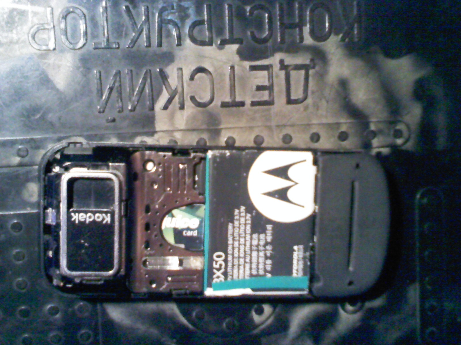

У меня после очередного падения телефона отвалилась защелка держащая заднюю крышку.
Совет: ничего твердого не засовывайте в ту дырку, я так порвал шлейф к камере, он там рядом.
Как плохо видно на фото ниже крышка держится на узкой полоске скотча (4мм шириной). Она зацеплена за эту петельку на корпусе (и 2 конца слеплены между собой):
Ну и этот хвостик приклеен большим куском к крышке.
Ничего более практичного придумать не удалось (двухсторонний скотч вообще не помог). not_i.gif
А еще после очередной разборки телефона у меня на крышечке накрывающей динамик отломались крепления. wacko.gif
Решилэту проблему так: открутил часть с динамиком, проделал в крышечке отверстия над шурупами (что бы отвертка пролазила) и хорошо приклеил эту крышечку к части с динамиком (главное не забыть 2 шурупа положить туда).
Так как потом эта конструкция прикручивается к назад корпусу то ничего не шатается там вообще, железная задняя крышка внизу очень надежно фиксируется.
