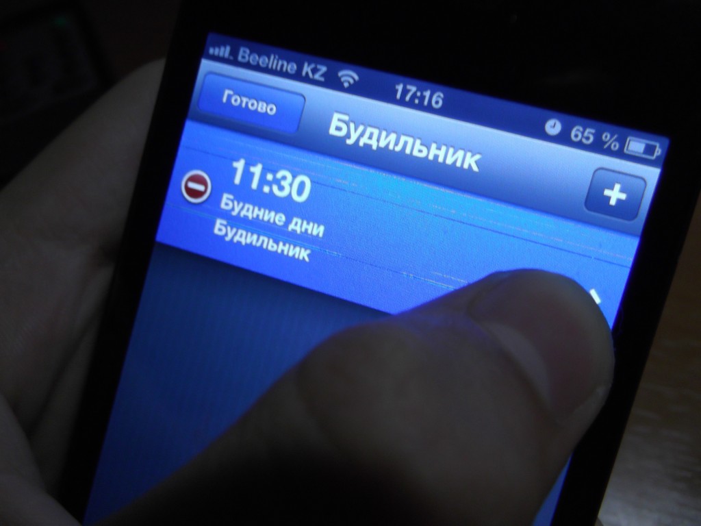

В общем, телефон Droid Ultra. Оторвался у знакомых краешек стекла от рамки. Ну делов-то, вроде. Разобрал, переклеил, собрал. Появилась проблема: при включении экрана горизонтальные полосы, темные справа и постепенно сходящие на нет слева. Не черные, не белые, а как бы цвета соседних пикселей, только темнее. Строго в 1 пиксель толщиной.
Телефон-то у меня забрали, надо пользоваться, поэтому сфотать не могу, но, думаю, по смыслу ясно.
Типа таких:
Вроде бы шлейф? Но контакт шлейфа идеальный, раз 10 разбирал, поправлял - все равно регулярно 1 - 2 полосы при включении.
Попал в сборку спирт, которым чистил? Обычно это дает широкие полосы, которые быстро высыхают.
Сам LCD? Но полосы "плавают" - при каждом включении экрана могут быть в новом месте, хотя одна все же чаще других на своем. Может включиться вообще без полос - тогда их не будет до следующего отключения экрана. И наоборот, появившиеся полосы не исчезают и не двигаются в процессе работы с телефоном. Только при включении. Опять же полосы эти не мертвые на вид, на них тоже есть изображение и цвет.
У меня есть подозрение, что экран был вклеен, а я поставил на скотч - может он перегибается так на какие-то доли миллиметра? Но сам в это не особо верю чото, экран же тут амолед, его по идее вообще можно согнуть, и он будет работать.
Что может быть? Готовиться покупать новый LCD с тачем? Или все же попытаться вылечить? Помог знакомым блин(

мне кажется что где то микротрещина и она дает такое. нужно попробовать разобрать и посмотреть как будет отдельно дисплей работать без вклеивания в него. не думаю, что где то перегиб по бокам оно такое дает.

Скорее всего, поврежден оптический слой, который находится между LCD и тачем. К сожалению, в домашних условиях не вылечить.
Или искать экран в сборе, или пусть ходят так.
Шлейф ни при чем.

Оптический слой, это же просто полимер типа клея, насколько я понимаю - его нельзя разве вылечить нагревом, например?
И не очень понимаю, как порблема может быть сильно плавающей: включаешь экран, на нем штук 10 полос, выключаешь-включаешь - осталось только 1-2.
В целом, не суть, поменять сборку LCD думаю все равно придется. У вас нет в наличии, случаем? (можно в личку)
Потрескался. Насчет нагрева не знаю, оптический слой полимеризуется не под воздействием тепла.
Написал в л.с.

Перебрал еще раз. На XDA предлодили положить 2х сторонний скотч на коннекторы. Пока полосы пропали, тьфу-тьфу.
