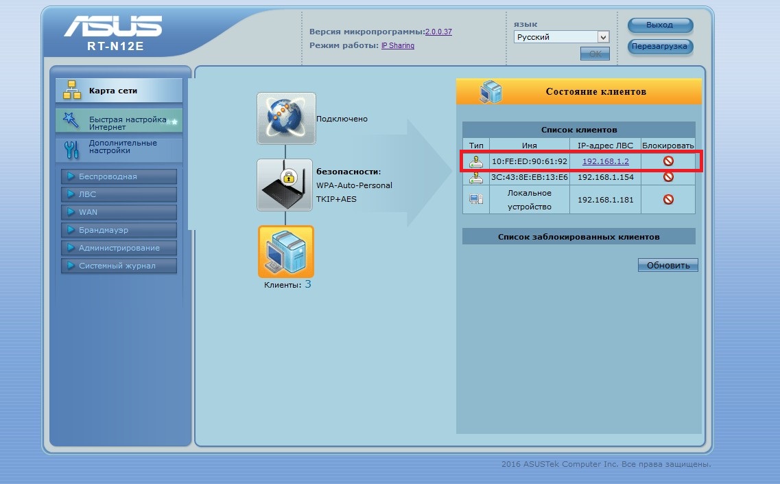

кстати, еще немножко инфы!
вот так в админке асусе отображается tp link роутер, с фиксированным ip(он подчеркнут самим роутером), который я установил на tplink.
когда его нет, то Asus после выкл/вкл работает норм.

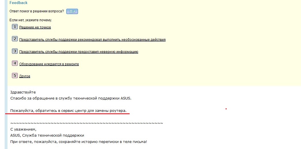

сообщение 28.3.2016, 15:33
