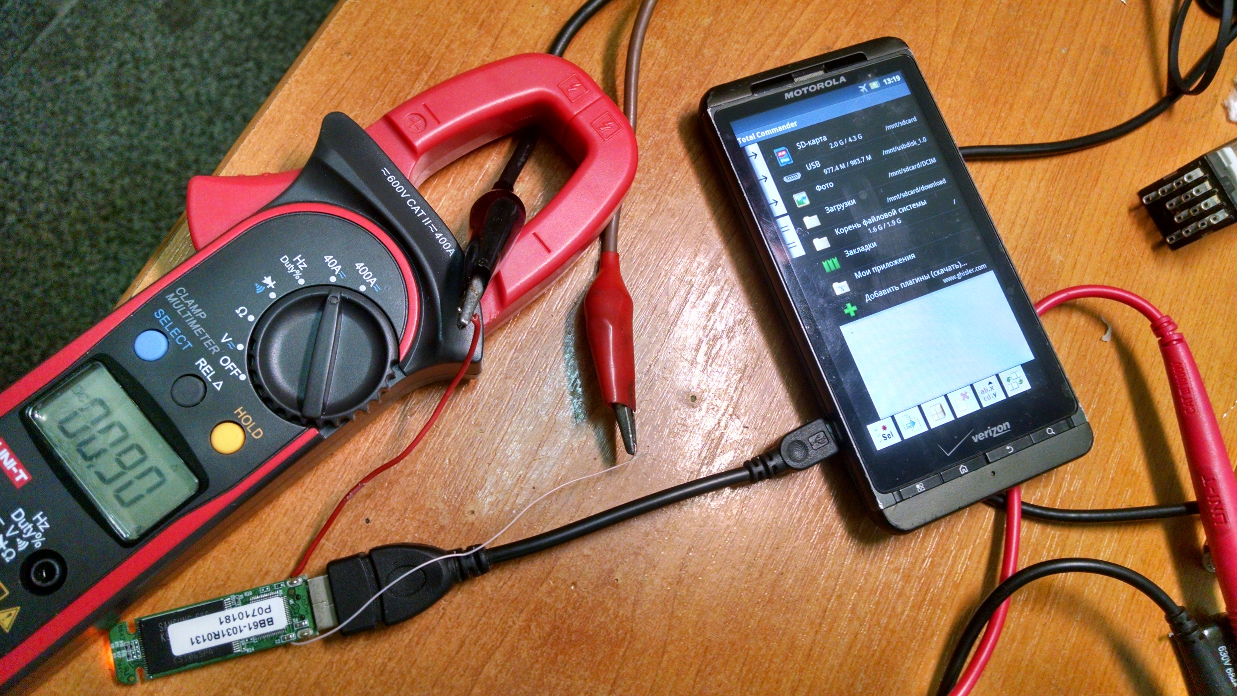

* амперметром
точнее токовыми клещами для постоянного тока

* точнее токовыми клещами для постоянного тока
разве есть для постоянного тока?
В любом случае они мало у кого есть, а амперметр стоит копейки и много у кого уже имеется

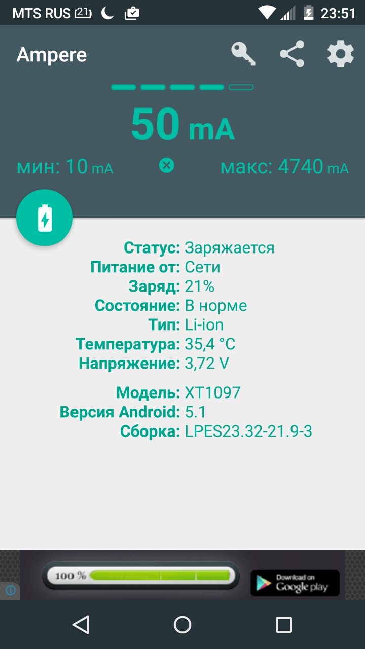

Вот скринПрикрепленное изображение
Ampere вчера только поставил ей

Цитата(Pravoslavny @ Сегодня, 20:33)
* Вот скрин

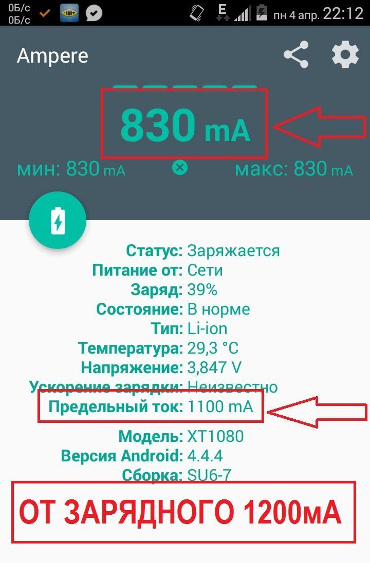

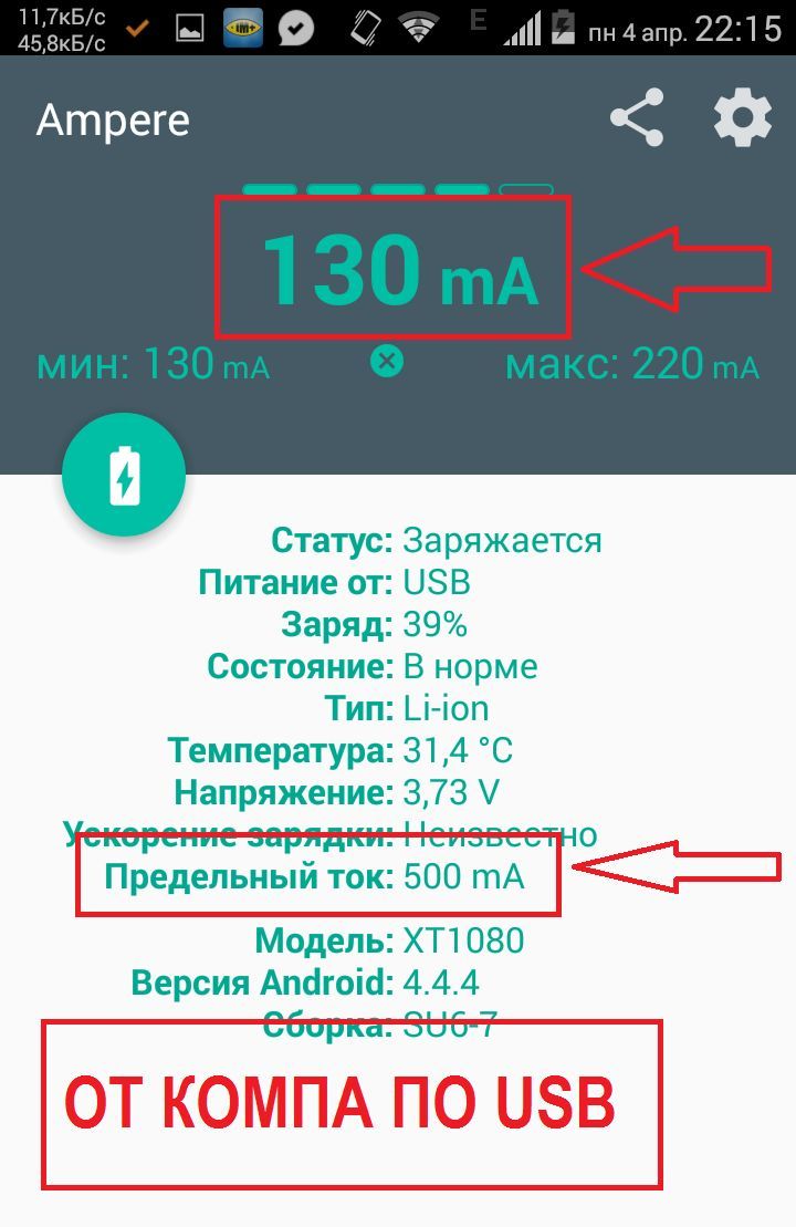

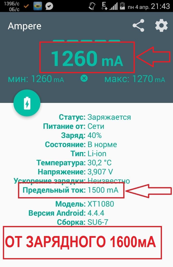

Нет строки, девайс скорее всего не поддерживается этой прогой, но по зарядному току в 50мА можно сказать, что заряжаться будет вечность. При таком низком заряде батареи должно быть значение ~1000 мА
Вот строчка, показывающая тип зарядного

Цитата(J()KER @ Сегодня, 20:20)
* разве есть для постоянного тока?
ты сам отвечал в этой теме Otg Droid X2
* В любом случае они мало у кого есть, а амперметр стоит копейки и много у кого уже имеется
У меня чёт не вышло получить им адекватные значения, видимо криворукий cry.gif

Для большей наглядности, почему всё происходит именно так, предлагаю ознакомится с этими тремя скринами, сделанными при одинаковом уровне заряда. Как видите- небольшое изменение мощности зарядника- сильно отражается на драгоценном мА токе и соответственно времени зарядки!

Мне может ктонибудь ответить, как может быть такой разброс
Заряда током10ma-до 4740
ma? От блока питания 5v 2000ma

Цитата(Pravoslavny @ Сегодня, 22:46)
* как может быть такой разброс
Мож тел экспериментально подбирает ток, вот подобрал, что на 50 мА зарядка идет стабильно))
* 2000ma
Это РЕКОМЕНДУЕМЫЙ, а ты из зарядника бери хоть 10, хоть 4750 - никто не запрещает ;-)
* 2000ma
На зарядном написано 2000ma. Как он может давать 4700 и более ma?

Цитата(Pravoslavny @ Сегодня, 16:48)
* Как он может давать 4700 и более ma?
* На зарядном написано 2000ma. Как он может давать 4700 и более ma?
в программе может и миллион тебе выдать. купи тестер и проверь сколько идет при зарядке. я себе вот заказал жду, буду проверять, даже статью об этом напишу и проведу сравнение с прогами. правда это будет или в конце месяца, или в мае, так как думаю ещё парочку тестеров заказать.

Цитата(Claus398 @ Вчера, 22:58)
* сколько идет при зарядке
Идет ровно столько, сколько берет телефон. А берет ровно столько, сколько захочет. Зарядное может лишь передать ему рекомендацию- "бери с меня не более 2000". А он может брать 4750 спокойно, ток зарядное сильно нагреется, либо сгорит- если китайское))
