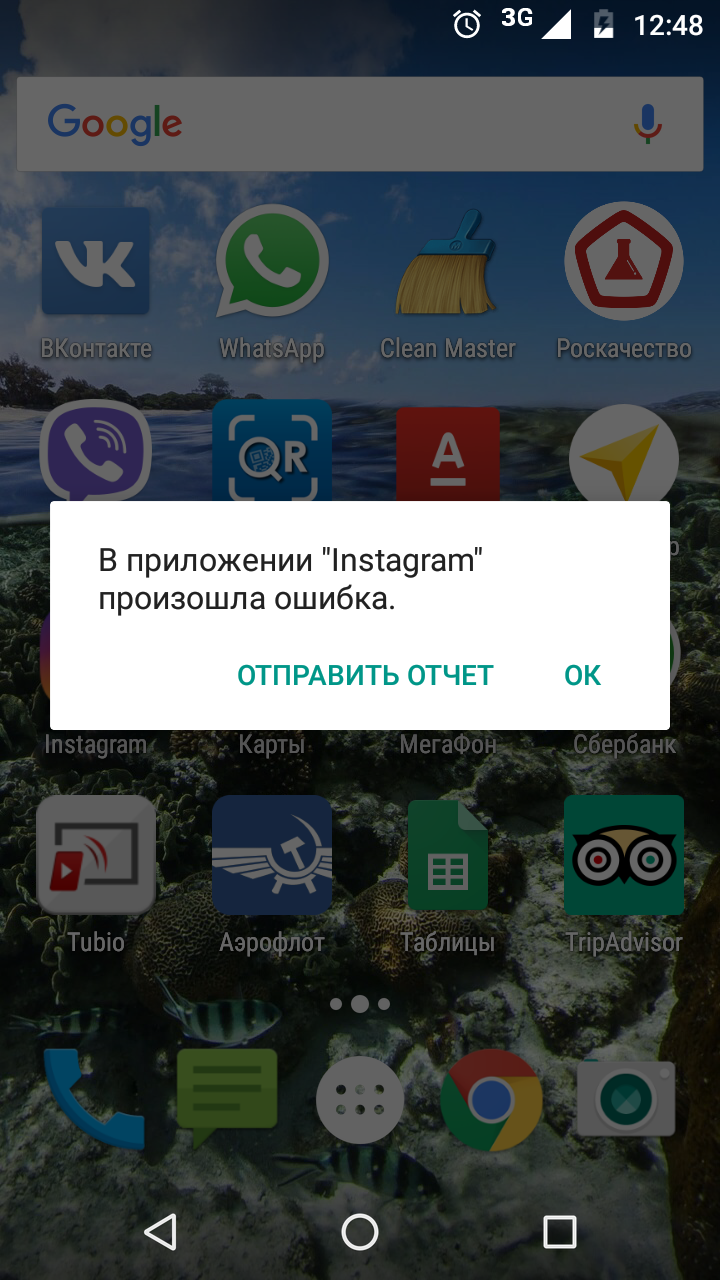

Прикрепленное изображение вот такое сообщение вылетает

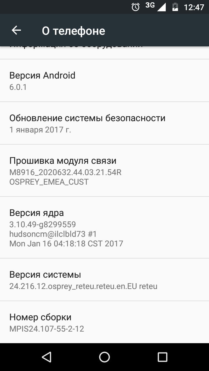

Прикрепленное изображение Вот данные о телефоне

сообщение 9.6.2017, 6:17
captan2,
нужно было эти уже не заливать, я их посмотрел. программ много кстати, я бы порекомендовал бы неиспользуемые удалить, это благоприятно скажется на скорости работы устройства.
Цитата(captan2 @ Сегодня, 8:13)
* Карты использую Яндекс Навигатор
кажется у яндекса карты по умолчанию качаются во внутреннюю память. нужно посмотреть в настройках программы: место для хранения. я пользуюсь Here WeGo. можно выбирать карту памяти и хранить там карты. навигация нормальная, можно попробовать на нее перейти, если не получится сохранять кеш на карте памяти в яндексе.
кстати дата и время на телефоне выставлены корректно? если нет, это может вызывать дополнительные сбои. хотя время не особо влияет, а вот дата да.

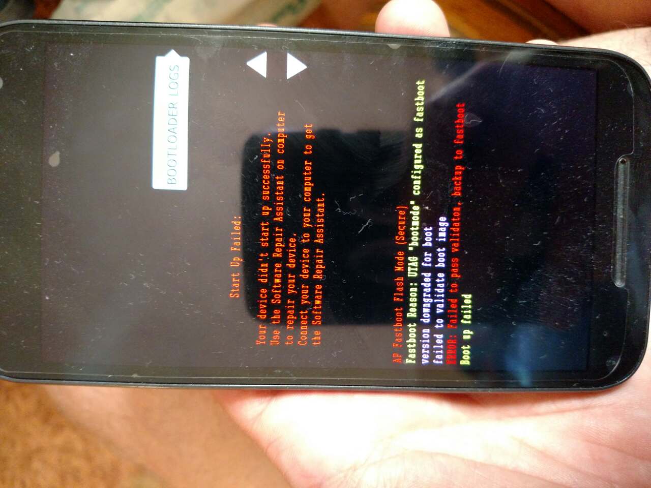

Подскажите что делать пожалуйста. Приехал аппарат с google lock. xt1548 16gb. Судя по всему прошивка была 5.1, но посмотреть было никак. Пытался снять локи, но при попытке ввести код *#*#4636#*#* ничего не происходило, прошил на прошивку от 1548 sprint, потому что сим карта в теле была от спринта 6.0.1, после прошивки телефон заходит только в фастбут ,даже в рекавери не заходит. При прошивке через rsd выдало ошибку на boot. Пробовал шить 5.1.1от republic wireless так же выдает ошибки. Подскажите пожалуйста что дальше делать?

Цитата(kissall @ Сегодня, 0:02)
* Приехал аппарат с google lock.
это случайно не функция для защиты от сброса данных? которая требует старую почту и пароль для разблокировки?

Вообще вроде как прошивка телефона не убирает Google блокировку (иначе зачем эту опцию делали, это же защита от кражи). Надо было искать мануалы в интернете как снять эту блокировку (Не факт что помогло бы, но другого способа нету), я видел на некоторые модели ролики в youtube.
Касательно вашей проблемы вот нарыл ссылку, модель другая, но проблема похожая.
Ещё одно сообщение (у человека тоже вываливалось такое же сообщение при включении), правда там телефон X Play (но думаю ход мыслей понять можно) :
Ну что, спасибо всем кто помогал. Победил таки я проблему своего телефона. Снёс все дрова от моторолы, перезагрузил комп. Снова установил дрова, последний рсд лайт. Случилось чудо, комп и рсд увидели таки телефон. Решил прошить стоковую Европу 5.1. На шаге 3 ошибка. Потом пробую Индию дуал сим 5.1 из шапки. Снова ошибка на шаге 3. Попробовал сразу залить полную Индию 6.0
И свершилось чудо, процесс прошивки пошел как по маслу. В итоге поставилась прошивка (тьфу 3 раза).
Фууух.
Почитал ещё сообщение в нижней части экрана - там какая то проблема c бутом (походу вы его понизили, то есть прошили более раннюю версию прошивки) и из-за этого аппарат не стартует.
Сообщение отредактировал @SEM* - 6.7.2017, 21:29

Цитата(@SEM* @ Вчера, 0:08)
* Вообще вроде как прошивка телефона не убирает Google блокировку
если блокировка гугля, то да её не убрать, так как я читал, что механизм защиты защищен в отдельной области памяти, куда не как не добраться.
а если проблема с понижением бута. тогда попробовать последнюю прошивку накатать.

Спасибо все отписавшим, я очень благодарен. Телефон отдал знакомому ремонтнику. Теперь оттвечу почему я его шил. Шил потому что думал , что на прошивке 6.0.1 сработает комбинация *#*#4636#*#* , куча видео взлома гугл сервичов именно на прошивке 6.0.1. У меня по идее как я понял стояла 5.1. Но у меня 6 сид этого я сразу не посмотрел, в теле стояла карта sprint и поэтому я подумал аппарат от спринта. А у меня 6 сид ,прошивка самая последняя 5.1 выше нет, это я уже потом увидел( И бут на аппарате от republic wireless не розлачеваемый . Я так понимаю если даже мне его востановят то полюбому я останусь на родной прошивке, а там блин активацию по 5 минут ждать ивечная проблема с работой gsm(
