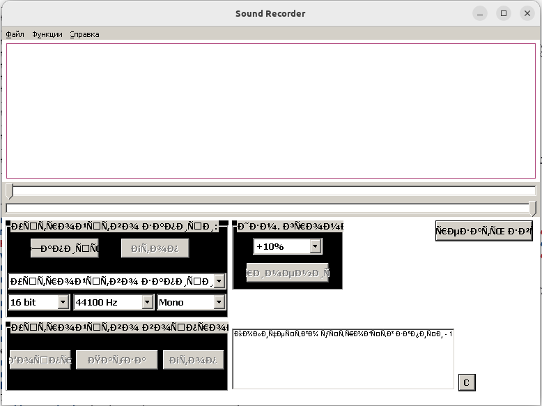

Под Wine'ом работает как воспроизведение, так и запись. Но при запуске выглядит несколько странно с этими чёрными элементами. После ресайза окна они пропадают, видимо перерисовываются.
Запускал так:
LANG=ru_RU.CP1251 wine sound_rec\ V2.9.5\ RC1\ ANSI.exe

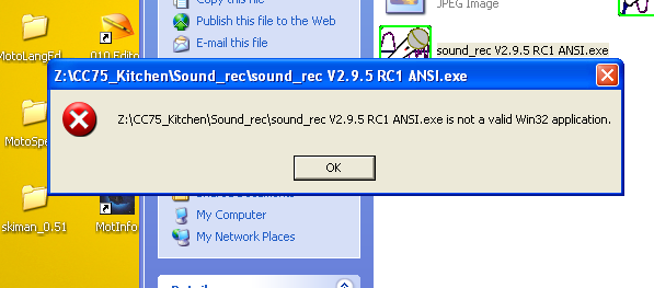

интересно, запустится ли на более старых версиях Windows, особенно на старичке XP
Проверил, не запускается:
Вероятно потому, что скомпилировано под x86_64? Либо же нужно компилировать на древнем профиле SDK под WinXP.

Проблема с чёрным фоном в Wine не исчезла.

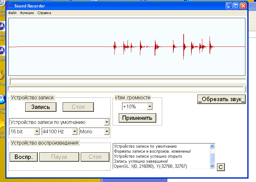

Новая версия v2.9.7 теперь запускается на WinXP thumbsup.gif В чём была проблема?

ps.gif Чёрный фон из Wine не ушёл, при ресайзе окна он исчезает.

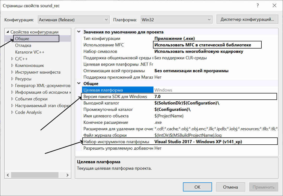

В общем, по порядку. Я вчера был пьяный, поэтому уже забыл что и как исправлял.. На самом деле я вчера столько всего перепробовал (по большей части для правильного отображения кодировки, но и с компиляцией под Windows XP тоже немного повозился), что уже забыл. Напишу короткое разъяснение, в том числе для самого себя на будущее (своего рода шпаргалка), как компилировать проект под Windows XP.
Короткое предисловие
1. Изначально проект писался под XP и Windows 7 (возможно, даже из под XP, но сейчас уже точно не помню, это был 2011-2012 год). Библиотека и функции в этом проекте так же используются древние, думаю, в теории, его можно скомпилировать под Windows 98 или даже 3.1 (хотя в последнем и сомневаюсь, вряд-ли на последнем была поддержка OpenGL, которую я использую).
2. Перенос проекта (именно проекта, а не создание нового с переносом кода) с Visual Studio 2008 в Visual Studio 2022 привёл к его изменениям, сложно сказать каким, но, как минимум, поменялась версия SDK, которая теперь не поддерживает Windows XP.
3. С решением проблемы, как ни странно, помог ChatGPT. Он, конечно, не всегда даёт 100% правильные ответы, но значительно ускоряет время поиска, избавляя от долгого перечитывания в попытках понять мысли автора, особенно если это зарубежные сайты. Кстати, ему можно задавать уточняющие вопросы, на которые он гораздо быстрее отвечает чем люди на форуме (и к тому же не требует регистрации на различных сайтах). В общем, благодаря ему моя скорость внедрения нового (для меня) функционала ускорилась эдак процентов на 50-80% (с этой точки зрения ИИ уже выиграл конкуренцию у многих форумов и чатов).
А теперь по поводу адаптации проекта для запуска на Windows XP.
1. Нам нужно установить версию пакета SDK 7.0. Для этого выбираем поиск (скрин 1) и вводим "v141_xp" и выбираем нужный установщик (там с версией 141 было несколько, я выбирал именно с припиской XP в описании).
2. Далее заходим в свойства проекта (Меню - Проект - Свойства "название проекта" (самый нижний пункт в подменю). Далее нужно выбрать раздел "Свойства конфигуруции - Общие" и в нём изменить пункты "Набор инструментов платформы" (это делаем первым, нажимаем ОК), а затем "Версия пакета SDK для Windows" (это делаем вторым и нажимаем ОК). Соответствующий скриншот с названиями приложил к посту.

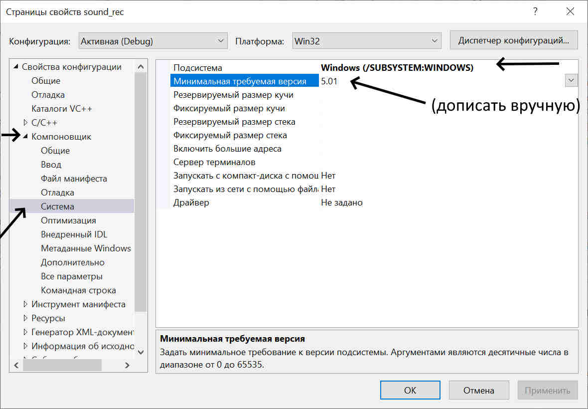

4. Проект должен компилироваться под 32-разрядную систему (ну у меня так и стояло, я ничего не менял). Где это меняется? Смотрим скриншот номер 2. В свойствах проекта вверху по центру выбираем пункт "Платформы" - там должно стоять "Win32" (как у меня на скрине 1) или "X86" (вроде так раньше писалось).
5. Настраиваем компоновщик (линкер). Выбираем "Проект - Свойства". Внутри выбираем "Свойства конфигурации - Компоновщик - Система". Справа выбираем "Подсистема" и выбираем из списка "Windows (/SUBSYSTEM:WINDOWS)". Далее в пункте "Минимальная требуемая версия" дописываем ручками "5.01" (см. скриншот номер 3).
